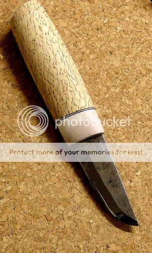

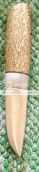

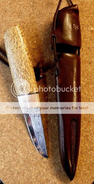

What I really mean i a Barrelshaped Scandi Necker. Es ist ein auftragsmesser, Hut Messer:
Klinge: 70 x 24 x 3,5 mm UHS20C
Messergriff: Karelische Mazer Birche, Rehn Horn und Messing
Sheide: Kommt später mit Hut (http://www.po-soderstrom.com/?attachment_id=161)
Bis jetz körnung 240, Samstag fangen wir Elch Jagd an, da gibt es gute Zeit die messregriff fertig machen.

Das wird wieder mal ein tolles Messer in erstklassiger Präzisionsarbeit!
Das Holz hat eine Tolle Zeichnung und der Anfang der Scheide mit Holzkern ist schon vielversprechend. Da bin ich gespannt wie es weiter geht. Ich freu mich schon auf die nächsten Bilder!
Gruß Ulli

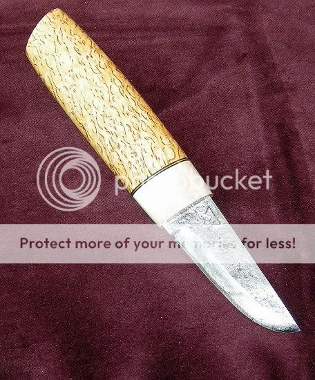

Vielen dank an Siggi42, 80sam und Horus242,
Es ist kein Damast, es ist UHB20C (1%C) mit "a polished forge finish", hoffentlich kan jemand das ubersetzen.

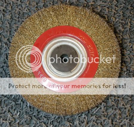

Ich denke Polisht Forge finish braucht amn nicht übersetzen, das versteht fast jeder auch so. Und für die anderen und dein deutsch: "Schmiederaue Oberfläche poliert" trifft es sicher ganz gut.
Wie reinigst du die Oberfläche vor dem polieren? Der Zunder muss ja ohne schleifen runter. Ich hab das mal mit Essig gemacht, ging ganz gut.

Danke fur die uberstzung Ulli,
Ich reinige die Oberfläche nach Härtung mit Salzsäure (E507, 30%) und dan mit:
aus Bronze.

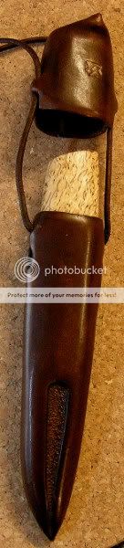

Sehr schöne Arbeit, sieht gut aus.
Ich nehme an der Hut welcher über das Griffende kommt hat ausser dem Ästetischem Nutzen auch noch einen Praktischen Grund, bei eurem rauhen Klima und Einsatz nähmlich den wertvollen Griff zu Schützen?

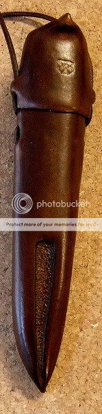

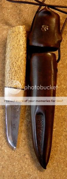

Vielen dank Unsel
Der Hut hast nur einen Praktischen Grund, Messergriff zu Schutzen und messer im Scheide fest halten.
http://www.po-soderstrom.com/?attachment_id=160
