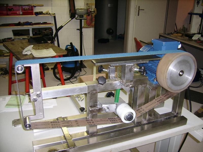

Hallo
weil ich immer Stunden an meinem kleinen ProMac Bandschleifer verbrachte wuchs in mir der Wunsch nach einem stärkeren Gerät. Durch die vielen Beiträge im Forum inspiriert habe ich letzten Herbst begonnen mit einem Eigenbau, resp. dem Zusammensuchen von passenden Komponenten.
Muss dazu noch sagen, dass ich keinen Handwerklichen Hintergrund habe. Dies zeigt sich auch deutlich in der Qualität der Schweissnähte.
Also die Komponenten sind:
Rahmen: quadratische Profile 40x40 und 35x35 aus 1.4301
Kontakt- und Antriebsrad sind Massanfertigungen von Krugmann
Hubwagenrad als Spannrad und für die Band justierung
Diverse Aluprofile (massiv)
Planauflage aus 1.4112 (selber gehärtet)
Diverse Kleinteile vom Fachhandel
Kleine Umlenkrollen von Wolf Borger
Motor 380V Drehstrommotor 1.1 KW
FU 1.5 KW (Ausstellungstück aus der Bucht)
Ausgelegt ist der Schleifer für Bänder der Dimension 2000x50.
Da ich praktisch alle Teile und auch noch diverse Werkzeuge kaufen musste, ist das Ganze kaum günstiger geworden als ein Profigerät von einem der Anbieter hier im Forum. Aber es war interessant und hat Spass gemacht. Noch mehr Spass machen die ersten Schleifversuche damit, wie Tag und Nacht verglichen mit meinem alten Teil. Bin gespannt auf den ersten Nass-Versuch.
Ein Problem für das ich momentan keine Lösung habe ist, dass mein Spannrad (die Achse davon) schnell ziemlich heisst wird. Irgendwie scheint das die hohe Umdrehnungszahl nicht zu verkraften.
Wie ist das bei anderen Eigenbauten ?

Hast du bei deinem Spannrad den die beiden Innenringe gegeneinander mit einer Hülse abgestützt ? Könnte sein das da ein Fehler drin ist und sich eine zu hohe Lagervorspannung ergibt.

Ich habe das Rad inkl. Kugellager fertig montiert bei einem Hersteller für Hubwagenrollen gekauft, so wie diese auch auf die Hubwagen montiert werde,
wie schnell läuft der Motor und wie groß ist das Antriebsrad
Der Motor macht 2850 U/min und das Kontaktrad hat 300mm Durchmesser. Die Max. Bandgeschwindigkeit ist rund 30 m/s.
Das könnte schon mit ein Problem sein. Ein Hubwagen wird sehr selten diese Drehzahl erreichen :D
Da wird neben den meist dort verbauten Chinalagern auch nicht so sehr auf die gleichen Abstände Innen zu Außenring geachtet werden....
Mal versuchen ob es sich bessert wenn die Befestigungsschraube den Innenringen mehr Spiel gibt. Wenn ja dann liegt dort das Problem.

Das Kontaktrad scheint das angetriebene Rad zu sein, das Rad am Motor ist um einiges kleiner. Somit werden die 30m/s wohl stimmen.
Das Antriebsrad ist 200 im Durchmesser, somit ergeben sich aus Deiner Formel 29.8 m/s.
Die ersten paar mal hatte ich Hemmungen die volle Geschwindigkeit ein zu stellen. Das ist sowas von schneller mein alter ProMac.
Aber es bringt dann halt auch wirklich Abtrag.
Danke Mirko, werde das mal versuchen.

Hallo dinscheder
"die Bucht" wird hier allgemein für "Die" internet Versteigerungsplatform, welche nicht genannt werden soll, verwendet. Gekostet hat er mich um 150 CHF rum, das sind etwa 110 Euro. War ein Gerät aus einer Ausstellung heraus.
Ja, die Spannrolle, ist auch für die Bandkorrektur verantwortlich. Einfach in dem sie in der horizontalen Achse schwenkbar konstruiert ist.
