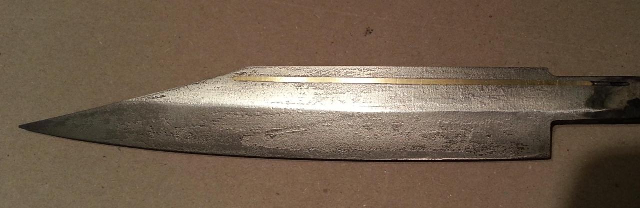

eigentlich war dies das erste kleine " broken back SEAX ". Beim Härten hat die Klinge bei der oberen Nut einen Riss gegen vorne bekommen. Ich habe dann die Klinge bis zur Unterkante der oberen Nut abgeschliffen und neu gehärtet.

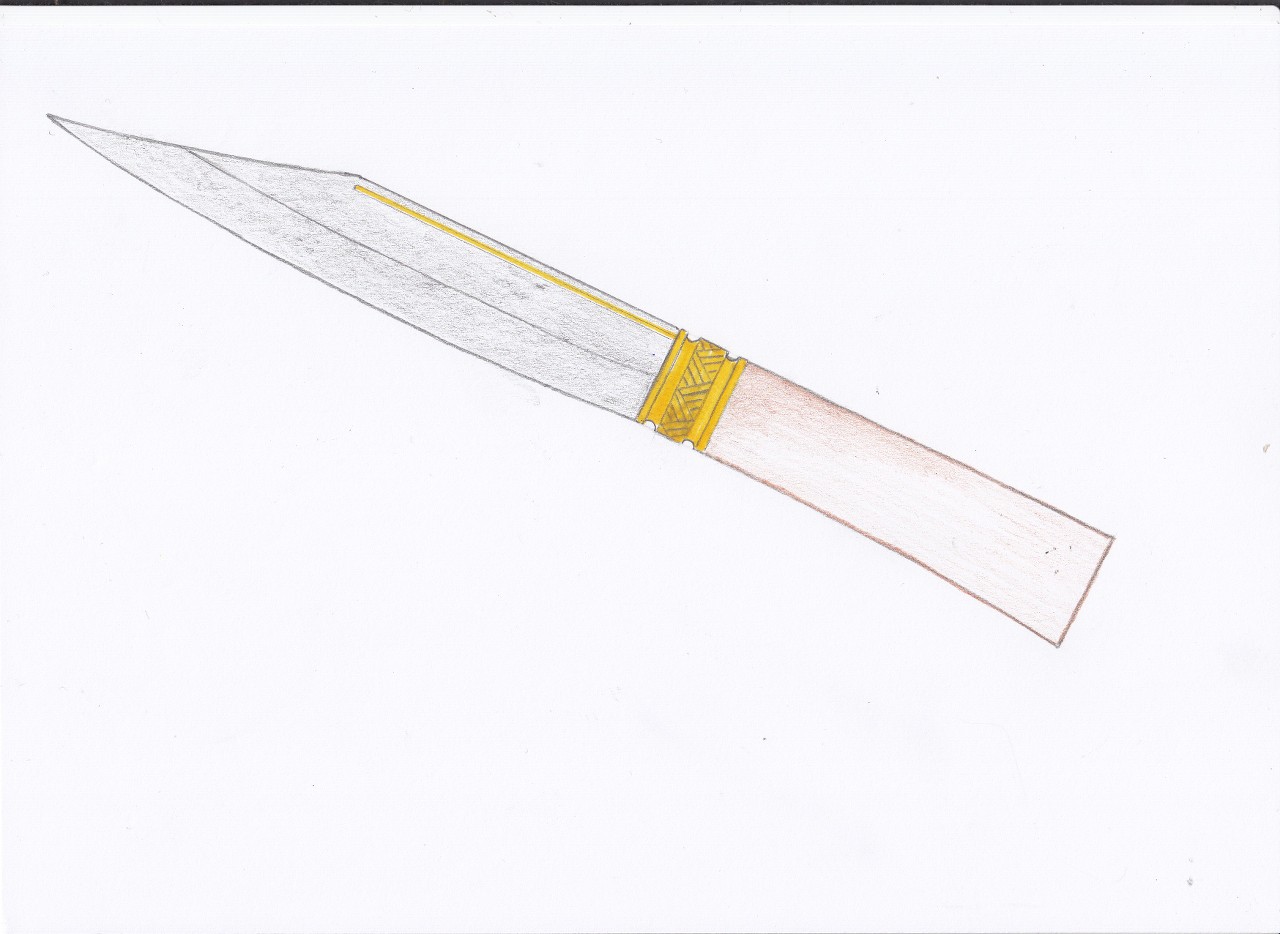

Hier nun die Projektzeichnung zu dieser Klinge :
Und hier die abgeänderte Klinge :
