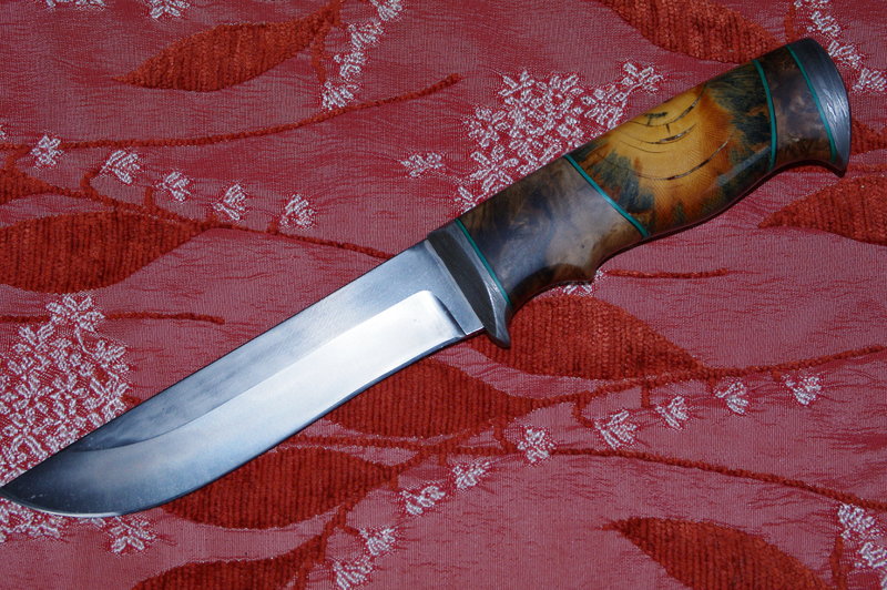

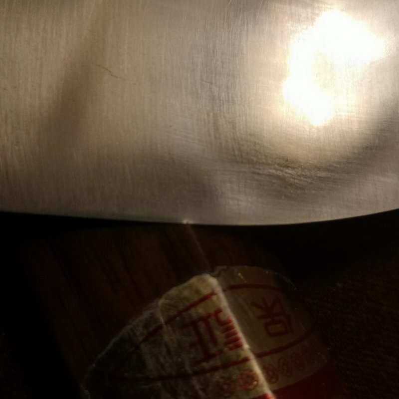

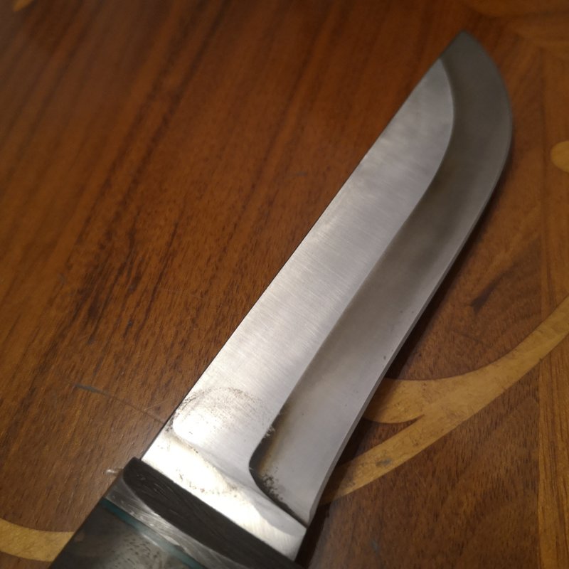

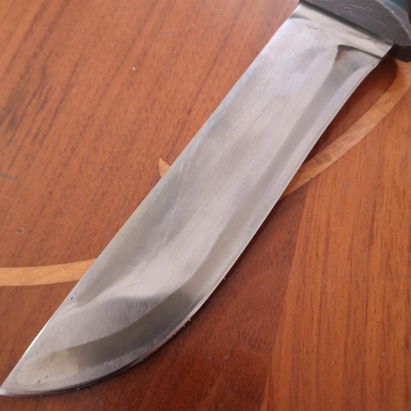

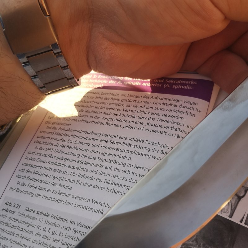

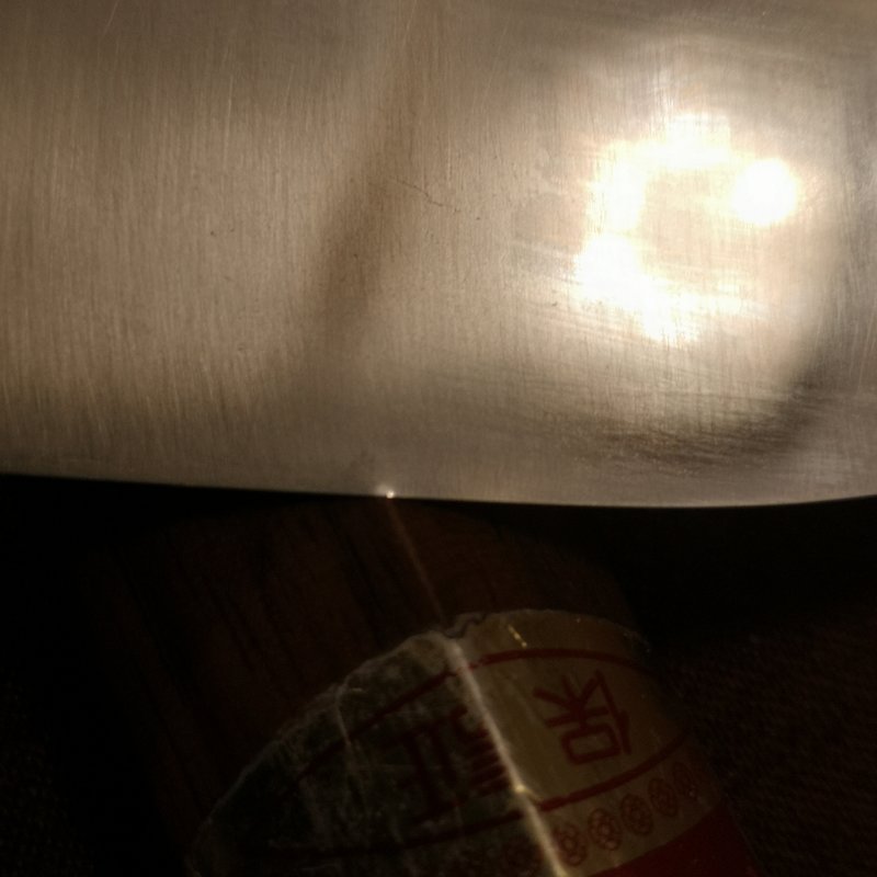

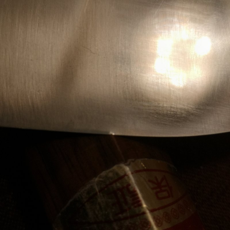

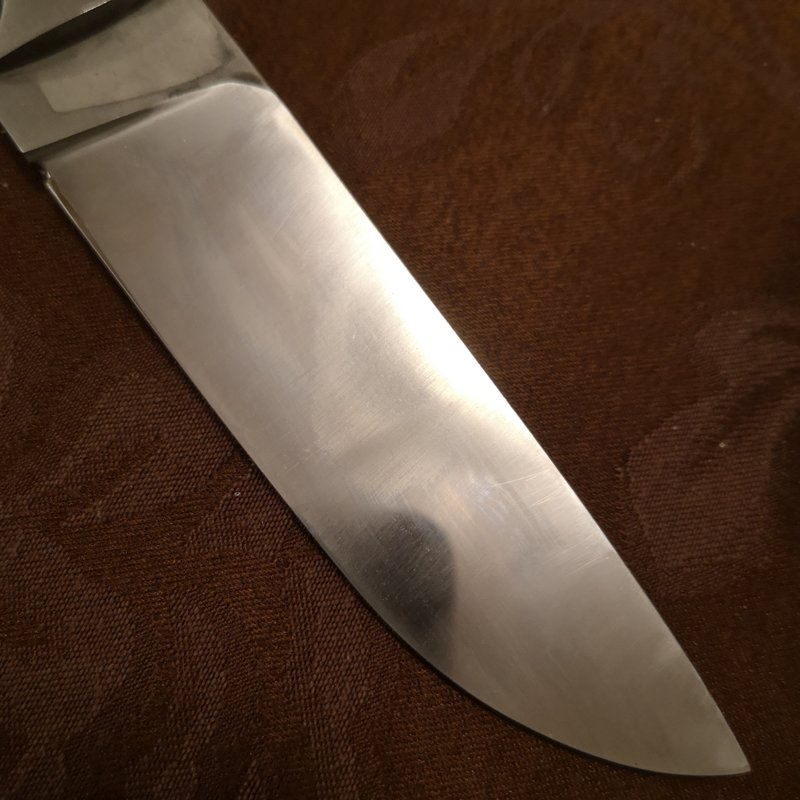

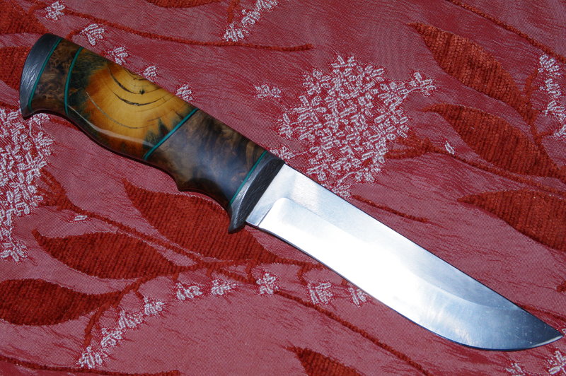

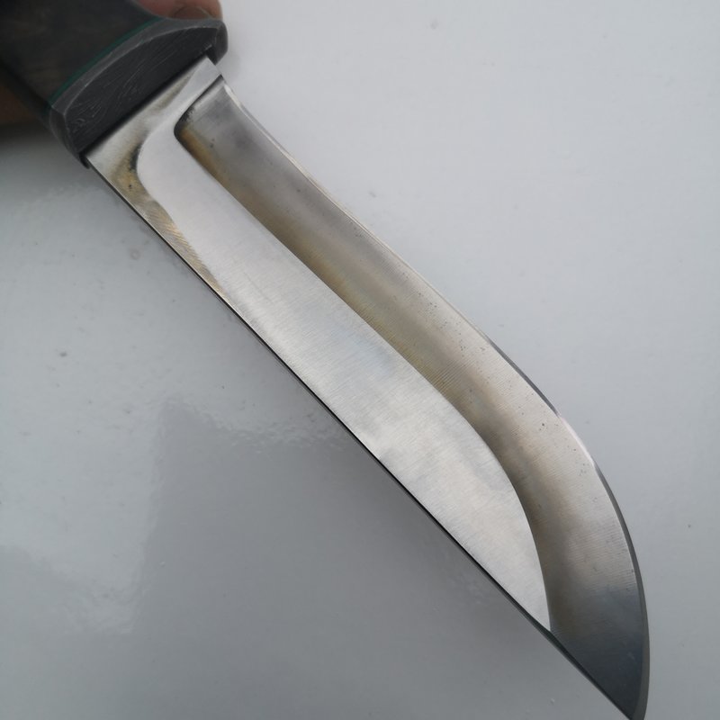

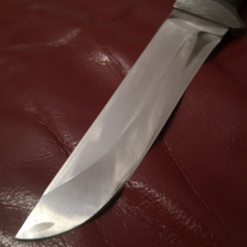

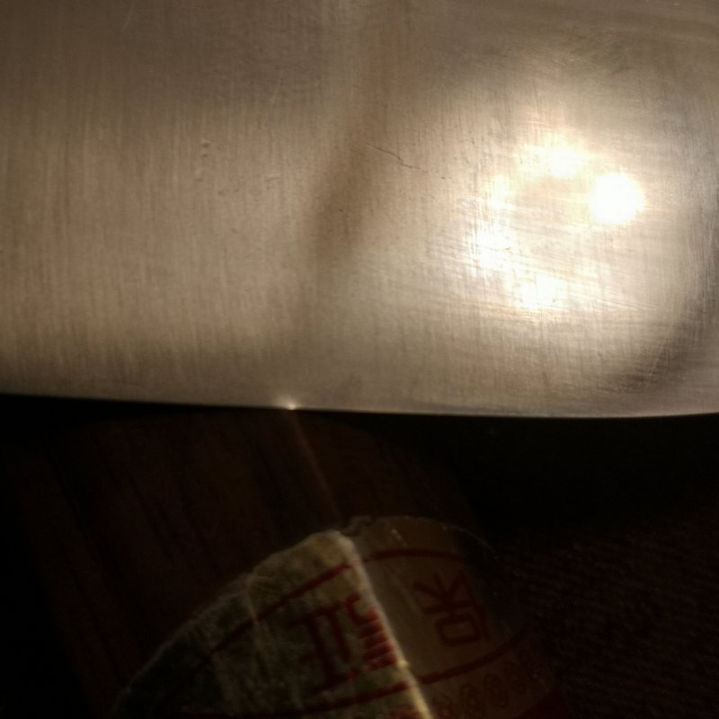

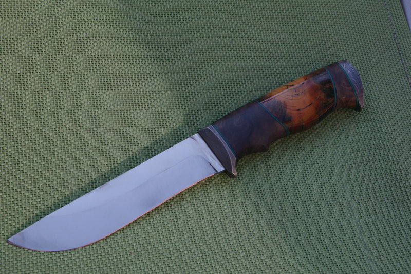

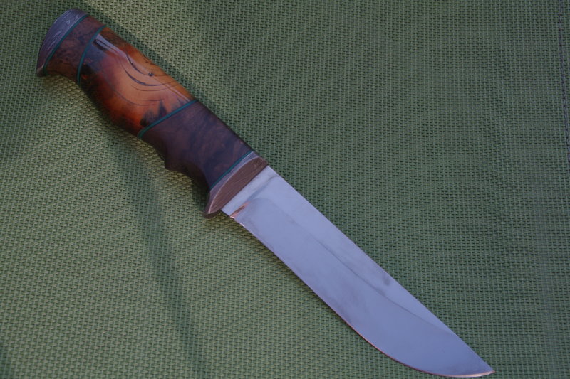

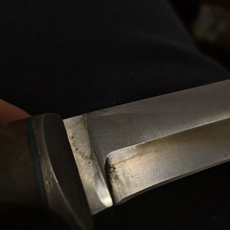

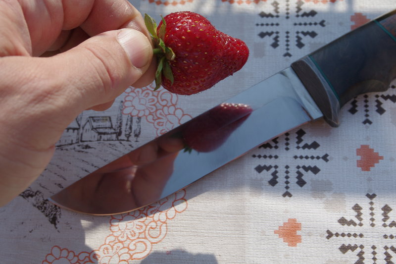

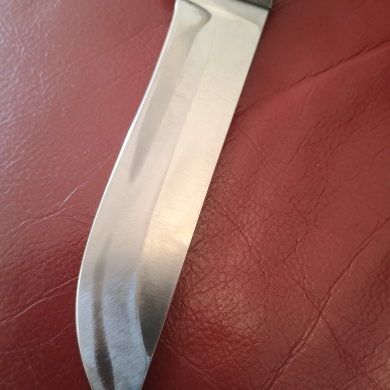

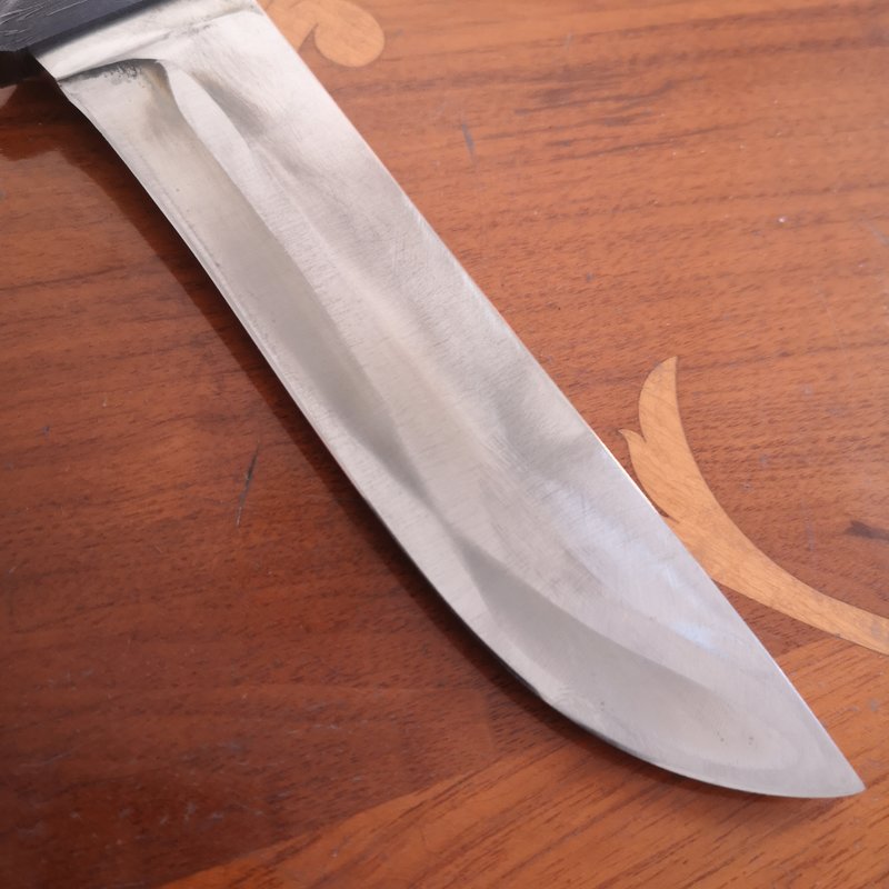

hier mal aus einer dicken Klinge, flach geschliffen mit einem Hohlschliff im Schneidenbereich wird eine Klinge mit Flachschliff+ ballig im Schneidenbereich gemacht.
Interessant (für mich) ist dabei, dass die Klinge uneben, nicht symmetrisch und verschliffen im Schneidenspitzebereich ist.
Dazu kommt noch, dass die Klinge eine gute WB hat und Glass ritzt. Der Stahl- HSS aus Russland- Р12М3К5Ф2-МП.
Das Umschleifen und Schärfen erfolgt mit Diamantenplatten, einem Schleifsystem,ohne Maschinen und Sandpapier.
So sieht das Messer am Anfang aus:

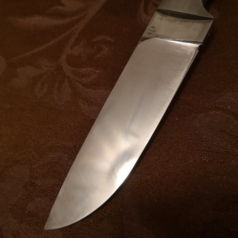

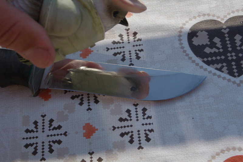

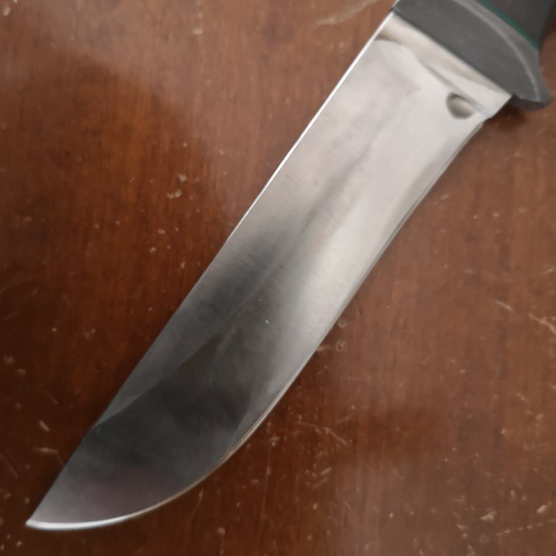

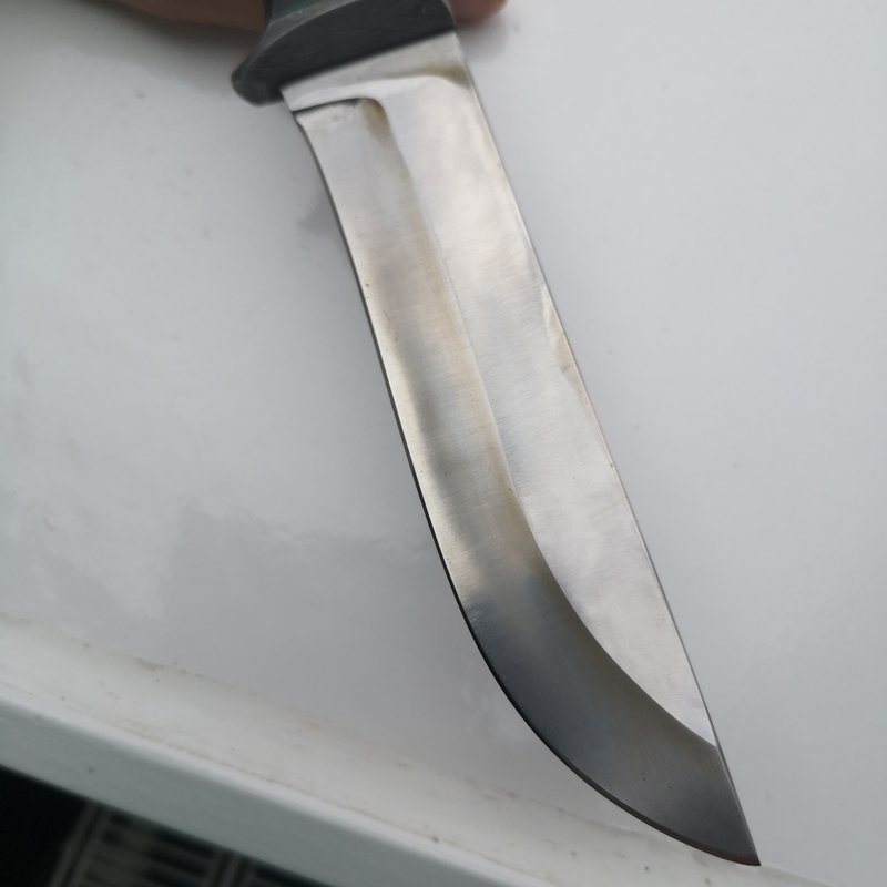

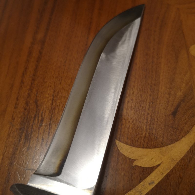

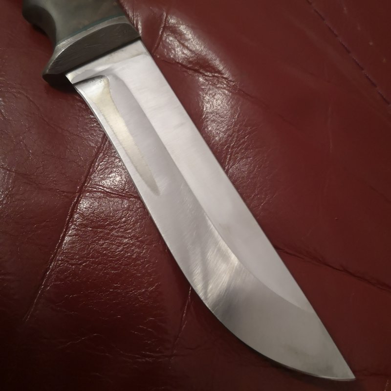

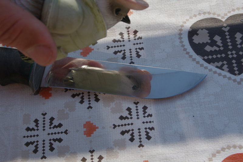

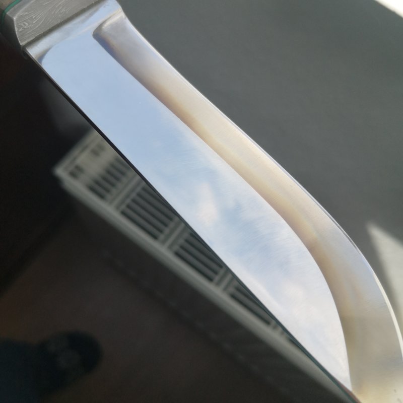

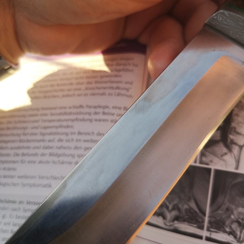

Ich habe die Diamantenplatten von Naniwa genommen- die Qualität der Platten ist sehr hoch und die halten (bis jetzt) Oberfläche sehr gut, tragen gleichmäßig ab und nicht zu tief „kratzen“. Die Platten muss man nicht speziell vorbereiten- man kann die aus der Verpackung nehmen und damit sofort arbeiten.
Um so umzuschleifen braucht man sehr viel zeit. Besonders zeitaufwändig sind die flachen Stellen am Klingenrückenbereich.
Da ich mit Schleifsystem von Bogdan schleife, brauche ich viel mehr Zeit als beim freihändig Schleifen. Das ist dadurch bedingt, dass man beim Freihändigschleifen viel mehr gezielt die Problemstellen „reiben“ kann so dass die „Problemstellen“ schneller verschwinden.
Wenn ich mit dem Schleifsystem schleife und eine kleine Vertiefung auf einer glatten Oberfläche beseitige, dann muss ich die ganze Fläche solange runterschleifen bis die kleine „tiefe Stelle“ verschwindet.
Auch weiche Schleifmedien, die sich an Unebenheiten anpassen und die maskieren, werden hier nicht angewandt, was Zeitaufwand erheblich erhöht.
Aber ich schreibe hier nicht, dass Messermacher so was machen müssen, da eben Zeitaufwand groß ist. Aber auch Qualität der Arbeit steigt dementsprechend.
Die Hauptarbeit erledigt die Platte mit der Körnung 400, danach viel-viel weniger muss man mit 800-Platte schleifen. Der Rest ist dann nicht zeitaufwändig (wenn vorher alles richtig gemacht wurde).
Eine Variation ist aber auch bei der Methode möglich: man übt mal da mal dort mehr Druck aus, was Abtrag in dem ausgewählten Bereich entsprechend erhöht. Man kann so auch etwas krümmen und… Klingen umschleifen.

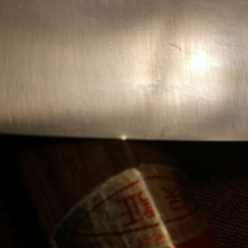

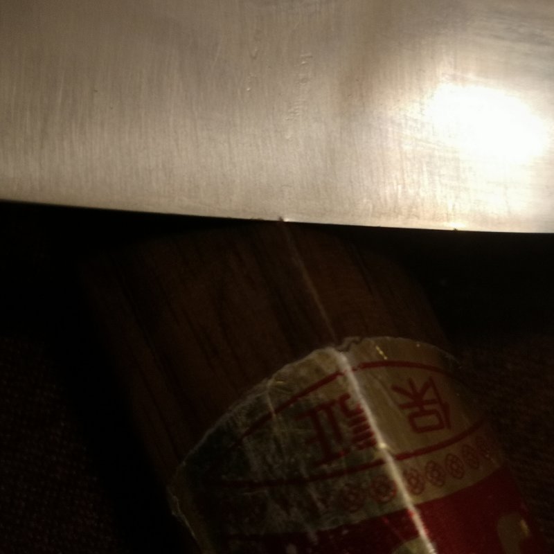

Wenn so eine Klinge sich nur mit z.B. Naniwa pro400 umschleifen lässt, wenn mit Naniwa pro 1000 kaum mehr abgetragen wird (trotz viel Mühe) und die Steine mit Körnung über 5000 gar nicht mehr funktionieren, dann hilft auch ein häufiges Nachschärfen nicht. Da muss noch eine ordentliche Menge Stahl per Hand abgetragen werden (z.B. mit Naniwa pro 400). Nur wenn die Schneide schnell und dankbar auf z.B. Jaspis oder Arkansas trans. reagiert und sich ohne viel Mühe auf eine haarspaltende Schärfe bringen lässt, nur dann wird’s klar, dass die Vorarbeit ordentlich gemacht wurde.
