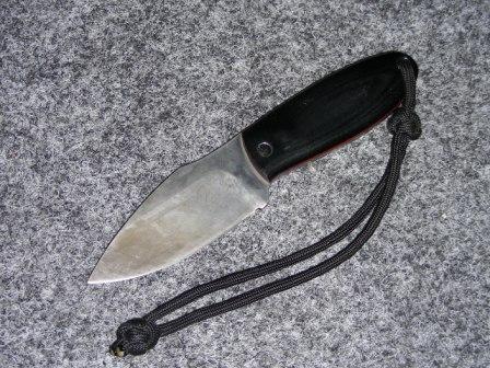

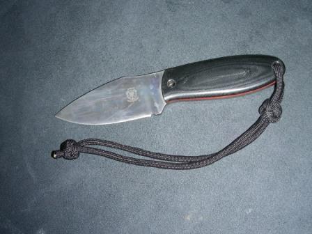

Dann, wärme ich den hier mal auf.
Am vergangenen Freitag ist es gekommen. Ein Glück, vor dem Wochenende. Nichts ist schlimmer, als ein Wochenende zu darben und dann kommt was am Montag, wenn keine Zeit mehr ist.
Es ist einfach toll geworden. Nach einem Wochenende ist der schöne Schein weg :haemisch: aber so sollte es sein. Hatte mit Oxyclean nachgeholfen.
Hat Jürgen klasse hingekriegt. :super:

Hallo Jürgen,
Oxyclean ist eine Art Bleichmittel, so ähnlich wie Domestos (früher mit Chlor), nur auf Sauerstoffbasis. Gibt es flüssig oder als Granulat Spec
Hast vielleicht schon mal in der Werbung gesehen, ist das gleich: Vanish Oxi
edit: Schönes Messer, Glückwunsch Exilant :super:
ok, ich sehs ein..
aber warum hats exilant nicht mit z.b. essig angeätzt - macht das zeugs was anderes??
wie siehts mit dem griff aus, ist das micarta noch heil??
Hieß nicht Oxyclean sondern Cillit Bang. Kann sein, dass es da Unterschiede gibt. Da hier aber das Schanzforum ist, nicht "Material total" hatte ich das nicht so genau geprüft, nur gestern fiel mir die Flasche wieder auf. (edit: Da man es auf säureanfälligem Material und manchen Metallen oder aufgerautem Glas nicht verwenden soll und keinesfalls länger als 1 Minute und danach gut mit Wasser abspülen, wird es wohl ähnlich sein)
Warum nicht Essig? Ging schneller. Dafür hatte ich es aber auch nicht gebadet sondern geduscht. Sprich: Klinge eingesprüht (edit: nicht den Griff), aufgehängt und abtropfen lassen. (edit: Die Einwirkdauer lag im Minutenbereich, das Messer stand dabei unter Beobachtung)
Ich bin doch nicht bescheuert und lasse das Messer blind in sonem Zeug baden. :steirer:
Nur wenn das Duschen nichts gebracht hätte, wäre ich weiter gegangen. Trappertechnik: Stückchen schlucken, warten, Übelkeit? Erbrechen? Nein? Wieder ein Stückchen.
Im Ergebnis, wie eine halbe Stunde Essigessenzbad und stabil.
Das Micarta ist heil, auf dem Foto ist eine helle Spur zu sehen. Der Kratzer kommt wohl vom Kydex oder so, nicht vom Cillit.

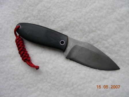

Jetzt ist es weggerostet..
Nein, einfach mal ein Bildchen, nach rund zwei Monaten Gebrauch.
Klasse Teil, Schneide bleibt lang scharf und keine Miniausbrüche, egal ob Karton oder anderes geschnitten wurde. Auf irgendwelche Herausforderungen, also etwas schneiden, ohne das dies einen zweck hätte, habe ich verzichtet.
Aber mir gings mit dem Bild auch eher um das Aussehen.

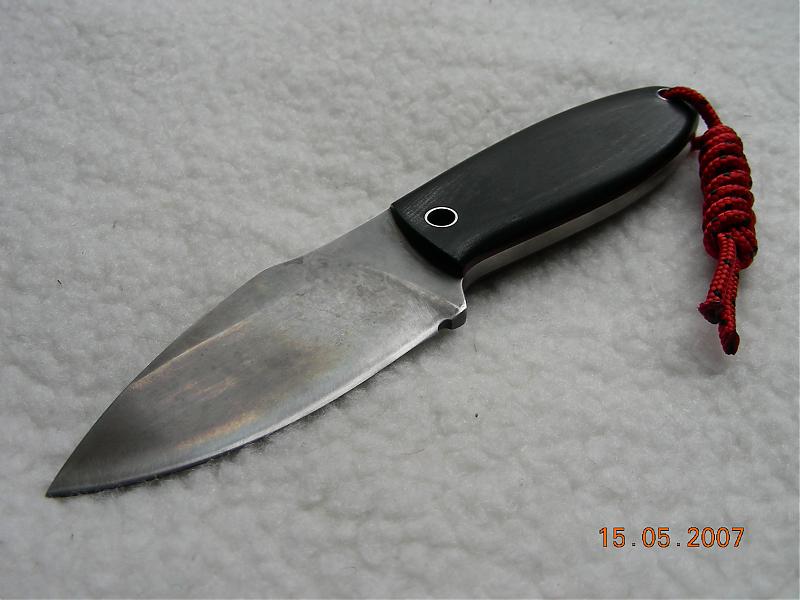

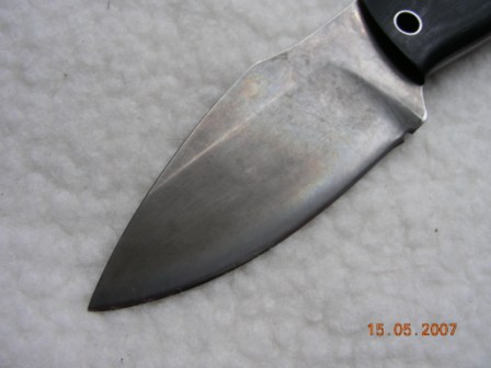

Es sieht klasse aus mit grauer Patina und so. Von dem Logo ist nix mehr zu sehen.:D Die Micartaschalen hatte ich einmal mit gröberen Schleifpapier abgerieben (nicht viel), damit es sich mehr sumpfig - saugend anfühlt und etwas mehr "used- Optik" hat.
Anlass für den neuen Beitrag war, dass fast nach einem Jahr ich es das erste mal nachgeschärft habe im Sinne von über Schleifpapier ziehen, bis ein Grat entsteht. Ansonsten bin ich das Jahr über mit Abziehen auf Schleifpapier oder Keramik, so alle 10 Tage, gut hingekommen.
Ich trage es täglich in der Hosentasche, selbstgemachte Kydex mit Stahlclip, das ganze mit Klettband befestigt, nix fürs Auge, hält aber sehr gut.
Wirklich wilde Schneidsessions gab es nicht, der übliche Haushaltskram eben, aber eine Katzenfutterdose mußte auch mal aufgeschnitten werden (iss halt so Sitte). Von daher sage ich: Drei Tage länger als eine vergleichbare Klinge aus 1.2550.
Keine Microausbrüche oder ähnliches, m. E. wenn da ein Schneidenverschleiß stattfindet, ist er sehr gleichmäßig verteilt. Also ein Stahl der keine negativen Überraschungen liefert und auch vom Datenblatt sehr belastbar ist. So sollte es sein.
Der Griff ist lang genug um nicht unbequem zu sein, er müßte länger sein, damit er bequem genannt werden kann.
Das Messer ist kurz genug, um in jeder Hosentasche getragen zu werden. Es müßte kürzer sein, um wie ein Folder tief darin zu verschwinden.
Zwischen diesen Eckpunkten (Handling ./. Hosentasche) hatte ich mir das Messer ausgedacht und es funktioniert in genau der Bandbreite sehr gut.
Ich bräuchte als edc kein anderes. Schade eigentlich, tut mir leid Jürgen, da warste zu gut:super: :) :p .

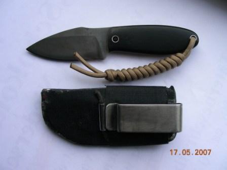

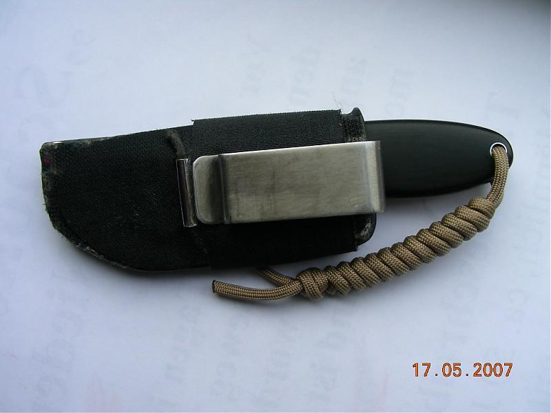

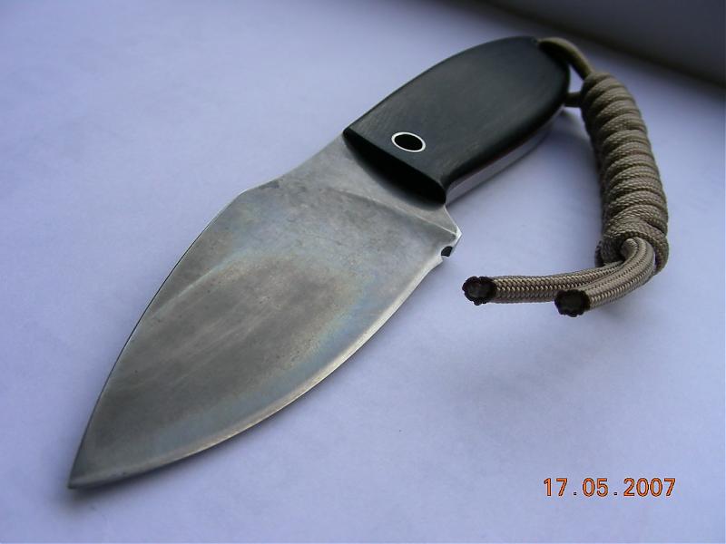

noch ein paar Bilder, oben sind schon welche.
Der "Fangriemen" ist so ein Schlangenknoten, der hier kürzlich vorgestellt wurde. Die "Schwänzchen" wechseln häufig.
