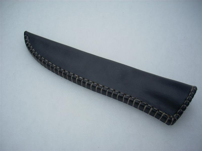

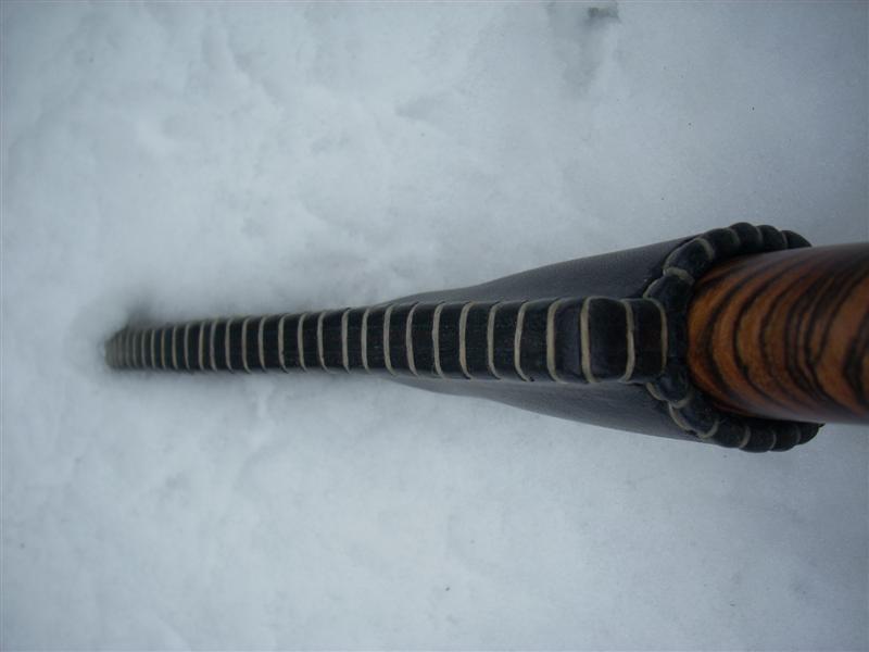

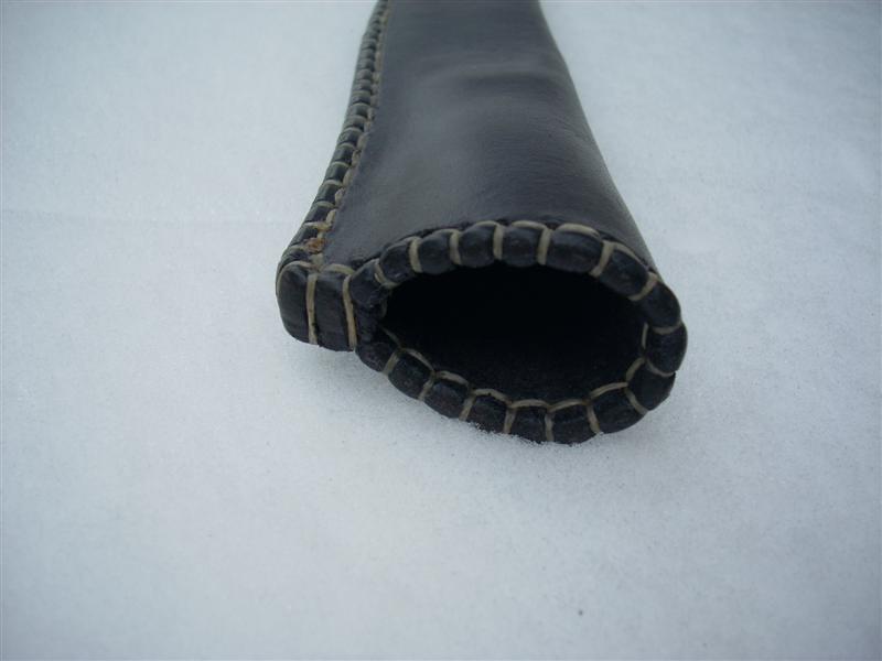

hier zeige ich mal eine sehr aufwändige Naht, zumindest für mich... Sieht nach nix aus und dauert Stunden, da man alle Nahtverläufe versenken und jedes Löch 3 Mal durchstechen muss. Außerdem muss man mit sehr langem Faden Nähen, was die Sache auch nicht einfacher macht. Dazu noch doppelt so oft die Naht festziehen.
Ich weiß, ist nur Show, für den Alltag ist die Naht zu exponiert und könnte schnell verschleißen. Aber ich wollte es mal zu diesem Messer probieren. die Naht erinnert mich irgendwie an das Schwanzende einer Klapperschlange.

Hallo Nils,
sieht gediegen und sauber verarbeitet aus, erinnert mich aber etwas an
einen exakt vernähten Schweine-Rollbraten.:haemisch:
Gruß Walter

Hi Nils
Hab dir schon in der Galerie geschrieben. Absolut klasse design, wenn man es mag!!! Mir gefällt´s!!! Aber ich mag auch Schweinerollbraten....
Gut das du alles versenkt hast, das macht die Sorge um die Dauerhaftigkeit wesentlich kleiner!
Gruß Ulli
Die Querrillen vom Nahtloch zur Kante mit dem Nahtversenker von beiden Seiten. Dann die Senkungen mit dem Teppichmesser V-förmig eingeschitten. Die Lederkante muss dafür vorher fix und fertig sein.
Nils
Donnerwetter, da brauchts aber einiges an Fingerspitzengefühl, um das mit einem Teppichmesser zu machen. Ich werd die Technik wohl erst mal nicht anwenden. Ist schon sehr anspruchsvoll...
