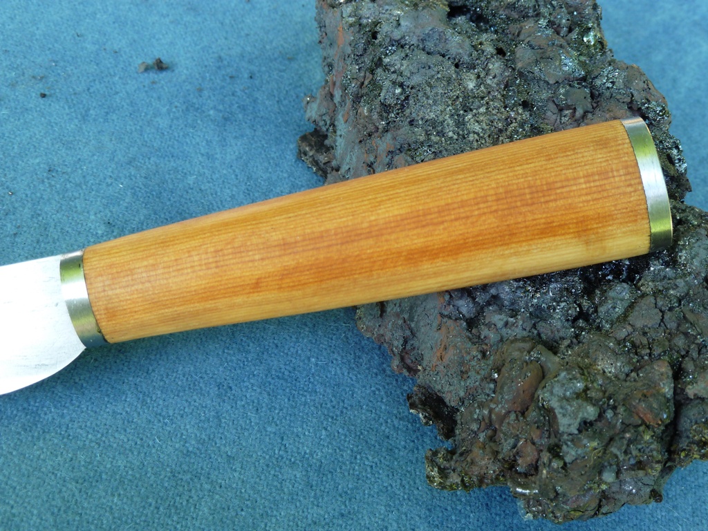

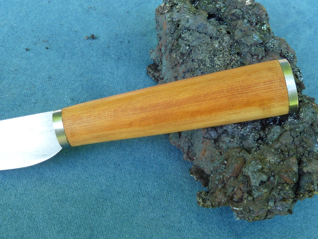

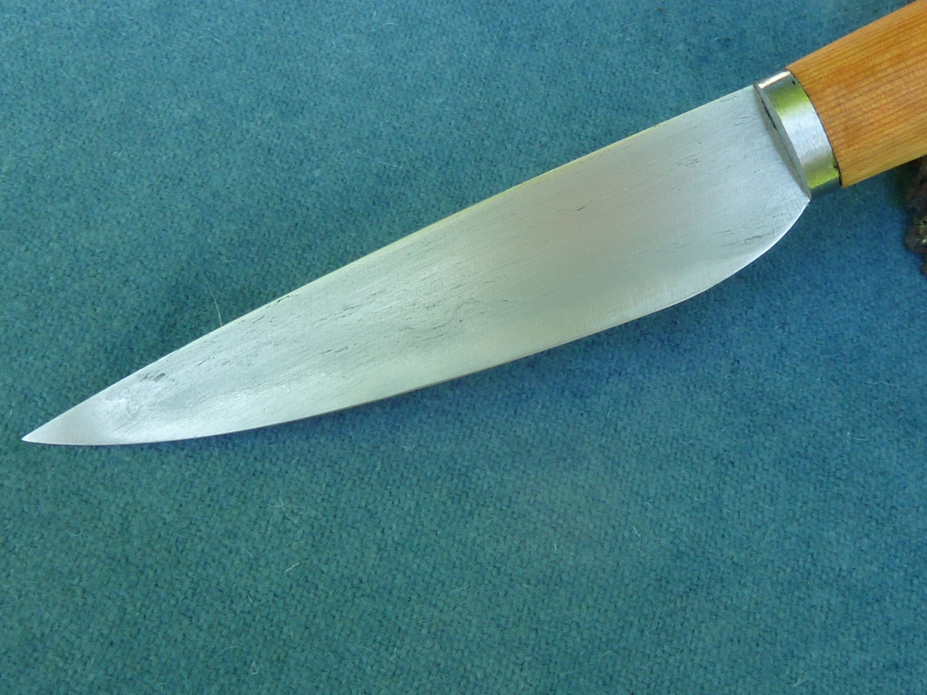

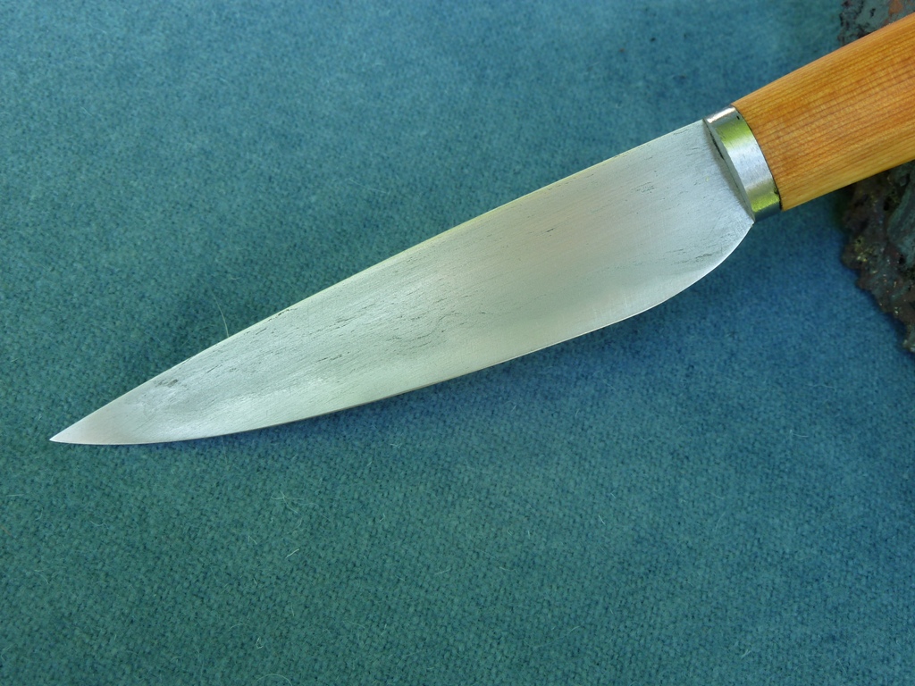

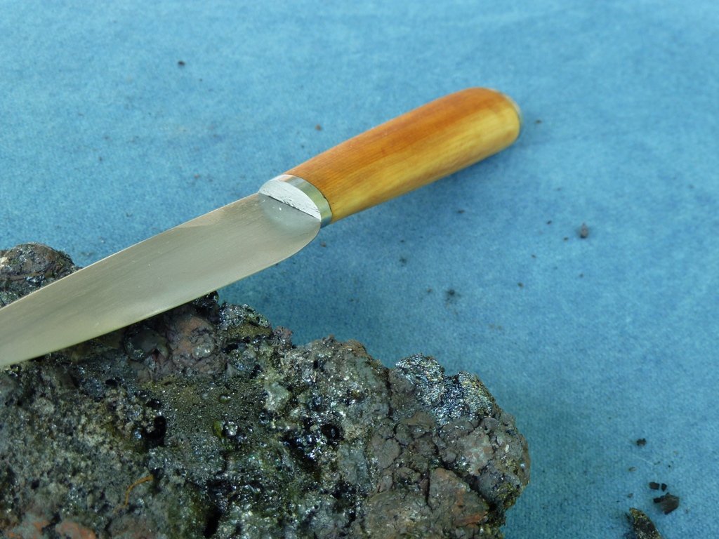

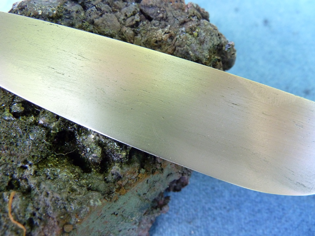

Hi Leute,
hier mal ein kleines einfache Messer aus selbst verhütteten Eisen und Stahl!
Das Design des Messers orientiert an den Ausarbeitungen der Marca Brandenburgensis und entspriche einem einfachen Gebrauchsmesser ca. Mitte des 13. Jahrhunderts.
Design und Finish sind bewusst eher schlicht gehalten, hier sind es eher das Material und die Fertigung, die das Messer zu einem besonderen Stück machen...
Das Messer ist vollständig aus selbst verhütteten Eisen und Stahl hergestellt. Die Klinge ist in 3-Lagen Technik geschmiedet. Für die Schneidlage habe ich einen sehr reinen Stahl verwendet, welcher aus Magnetitsand von der Ostseeküste verhüttet wurde. Das Material wurde erneut in einem Aristotelesofen niedergeschmolzen, um es auf den gewünschten Kohlenstoffgehalt zu bringen. Im Anschluss wurde das Material ca. 9-10 Mal gefaltet. Das Eisen für die Seitenlagen und Griffscheiben wurde aus meinem regionalen Raseneisenerz verhüttet und ca. 3-4 Mal gefaltet. Das ergibt einen recht schönen subtilen Kontrast zwischen dem sehr reinen und homogenen Schneidenmaterial und dem nicht so reinen Seitenlagen. Das Griffholz ist alpine Eibe.
Hier seht Ihr zwei Videos und einige Bilder von der Herstellung des Stahls.
Die Gesamte Oberfläche sowie alle Passungen wurden ausschließlich mit historischen Werkzeugen bearbeitet und gefinished! Die Klingenoberfläche ist auf skandinavischen Sandstein geschliffen.
Hoffe das Stück gefällt euch, Gruß Jannis

Vielen Dank Leute:)
@ Christian: Jep, kann das nächste Mal wenn ich in der Werkstatt bin Bilder vom Werkzeug machen. Viel gibt es da aber nicht zu sehen. Zwei Feilen, nen paar geschmiedete Stichel, nen Sandstein und ein paar Lederstreifen, die ich mit einer Mischung aus zerriebenen Sandstein und Wollwachs bestrichen habe;-) Geschmirgelt hab ich da gar nichts, die Oberfläche des Griffs ist ausschließlich gefeilt. Wenn ich ein paar Makros machen würde, könntest du vermutlich die Feilspuren sehen. Das Messer ist schon beim neuen Besitzer, der Griff hatte ca. 100mm Länge...
Also, ich muss dazu sagen, dass ich die Stücke, die ich in letzter Zeit aus selbstverhütteten Material hergestellt habe, eher als Übungsobjekte sehe. Besonders reizen mich Blankwaffen aber ich merke, dass ich in vielen Bereichen noch nicht fit genug dafür bin. Es ist schon was anderes mit diesen Werkstoffen zu arbeiten. Besonders wenn es darum geht, ganz gezielt die mechanischen Eigenschaften zu steuern. Außerdem haben mein Kollege Timm und ich den Anspruch, dass wir (zumindest bei der Verhüttung) ausschließlich mit historischem Werkzeug arbeiten und nur heimische Erze verhütten. Da ist es doppelt schwierig, entsprechend hochwertige Werkstoffe herzustellen, wenn man auf Caraja etc. verzichtet...
Gruß Jannis
