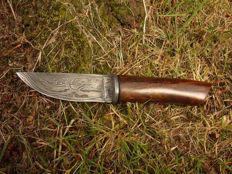

einfaches messer mit wildem damast(2842/75NI8) von mir, ca 36 lagen, zur klinge geschmiedet von Uwe.
Klinge 9cm lang, 2,8cm hoch, 3mm dicke am griff zur spitze dünner werdend
Griffstück aus dem gleichen lagendamast
Griff aus vorwiegend dunklem Wüsteneisenholz,11cm
es muss ja nicht immer so was aufwendiges werden...
Gratuliere!
Sehr schönes Messerchen :super:!
So ziemlich das erste Damast, das mir gefällt!
Gruß,
Dom
@ chris
die angel ist verklebt und geht ca. 2/3 in den griff. hat bis jetzt immer gehalten;)
Moin Micha,
Ganz tolles Messerchen, mir gefällt es hervorragend!:super::super:
Begründung:
Materialkombi ist top!
Form ist top!
Verarbeitung so weit zu sehen auch!
Bei dem Titel hatte ich erst an irgendein Haumesser o.ä. gedacht, aber sicher war ich mir nicht:glgl: Aber um so überraschter war ich im Angesicht des Bildes und der Daten, jedoch sehr positiv überrascht!:D
MfG Zwo
... gefällt mir auch sehr gut ...
:super:
... noch besser hätte es mir gefallen wenn die Angel durch gegangen (verschraubt oder mit einer Platte) und der Griff hinten gerade währe ...
:lechz:
... ist wie immer nur mein Geschmack ...
Damast und Wüsteneisenholz ist immer noch eine der schönsten Kombinationen.
:super:
Gruß Murat
Die Klingenform und der Damast sind schon mal prima, die Zwinge und das Holz gefallen mir ebenfalls sehr gut, die 3mm (und weniger) Dicke sind an der höchstlegalen Klinge auch bestens dimensioniert, was gibt`s zu meckern?!? :super:
Ok, vielleicht hätt`s mit geradem Griffabschluss noch besser gewirkt? :steirer:
