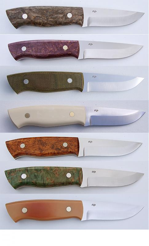

Hallo leute
Ich habe einge Messer gemacht. Verschiedene Materialen wie
Stabiliziertes Masurbirch, Micarta, Elforyn.
Wäre für mich intressant mit kommentaren über Farben/Materialen.
Eine Favoritfarbe?
mfg Dennis

Kein Favorit,
aber ein schönes Sortiment hast Du da gebaut, Glückwunsch.
Grüße,bwe
schönes Sortiment!
Orientiere dich nach den Wünschen deiner Kunden.
Für mich persönlich ist Mikarta nichts.
Was ich liebe, und auch gerne fertige sind exclusieve Materialien, sowie Holz, stabilisiert und unstabilisiert.
Beste Grüsse aus Luxemburg,
Jean-Paul
Gute Arbeit Dennis!
Um dir zu helfen: mir gefällt das 3. von unten am besten. Mir gefällt, dass das Griffmaterial natürlich aussieht.
Hi Dennis!
Ich mag das mit Elforyn am liebsten, ein sehr schönes Messer. Auch das mit Micarta finde ich nett.
lg Woz
Hallo Dennis,
am besten gefällt mir das Griffmaterial der Messer 1, 5 und 6 (von oben).
Das unterste gefällt mir gar nicht, wirkt (sorry) auf dem Foto richtig billig.
Grüße Rainer
Hallo Dennis,
es ist ja alles eine Sache des Geschmacks. Die Messerform gefällt mir persönlich sehr gut, schlicht und einfach und bestimmt sehr gebrauchstüchtig.
Ich stelle mir gerade vor, bei dieser Messerform ein schön gezeichnetes Schlangen- oder Wüsteneisenholz oder auch ein wildes Hirschhorn als Griffmaterial......!
Ansonsten eine schöne Serie.
hhirsch
Hallo Dennis,
1,5 und 6 sind auch meine Favoriten.
Schönes (unstabilisiertes) Holz, Horn, Knochen kann ich mir aber auch gut vorstellen.
Welcher Stahl, wie dick?
Grüße Willy

hallo
Vielen Dank für alle Kommentaren.
"Das unterste gefällt mir gar nicht, wirkt (sorry) auf dem Foto richtig billig."
Hmm.. dass kann richtig sein. Es ist tan farbe paper mikarta.
Stahl ist Thyssen 0.8 % Kohlenstoff, und rostfreies auch Thyssen.
Dennis
Also mir persönlich gefallen Nummer 2, 1 und 6 (von oben) am besten... Sind aber alle (bis auf das unterste) wirklich schön.
Könntest Du bei der Stahlsorte noch etwas konkreter werden? Ne Bezeichnung wäre hilfreicher, als die Firma.
Auch ein paar Maße (Größe, Gewicht, u.ä.) wären ganz schön...
Gruß Dennis
Hallo Dennis,
schöne Messer! Schön das Du jetzt auch Flacherlmesser machst.
Meine Favoriten sind Nr. 1, 4 und 5
@tribernium:
Hier die Maßangaben:
Blade 95x25 mm
Total 200 mm
Weight 120 g
Guido
Big _bear hast recht.
Diese Daten für Stahl habe ich
ThyssenKrupp Carbonsteel C 0,81 Mn 0,56 S 0,004 P 0,01 Si 0,35 V 0,161 Cr0,54
ThyssenKrupp Stainless steel W.Nr 14116(x50 CrMoV 15) C 0,5 Si 0,377 Mn 0,349 P 0,038 S 0,0015 Cr 14 Mo 0,84 V 0,117.
Auch habe ich einige Messer in D2 Stahl (1.5 % C) gemacht. Diese sind flach oder konkav (hollow ground), ein Versuch gute Jagdmesser zu machen.
Muss ja sagen ich habe die Prototypen gemacht, und eine Firma die fertigen Klingen. Denke ich soll nicht mehr Bilder aufladen, habe vergessen die Reklame zu bezahlen.
Klasse Messerform. Mir persönlich gefällt als Griffmaterial das grüne Micarta am besten, könnte mir allerdings auch ein Hirschhorn daran vorstellen.
Dizzy
Hallo Dennis,
schöne, praktische Arbeitsmesser! :super:
Mir gefallen die Nummern 1,2,5 und 6 am besten.
Ich mag zwar auch Micarta, aber zu dieser Form paßt es meiner Meinung nach nicht so gut.
Schönes Wochenende
Thomas
