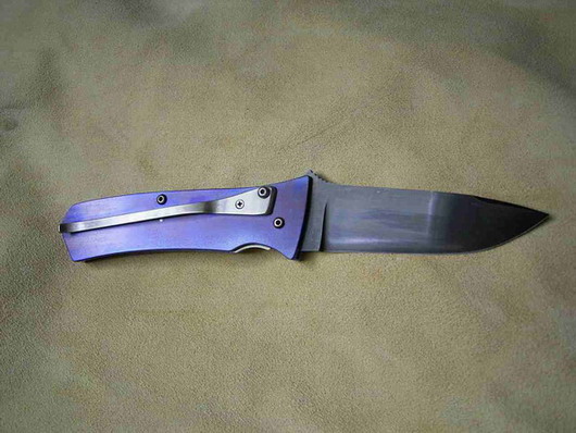

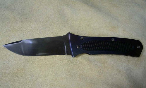

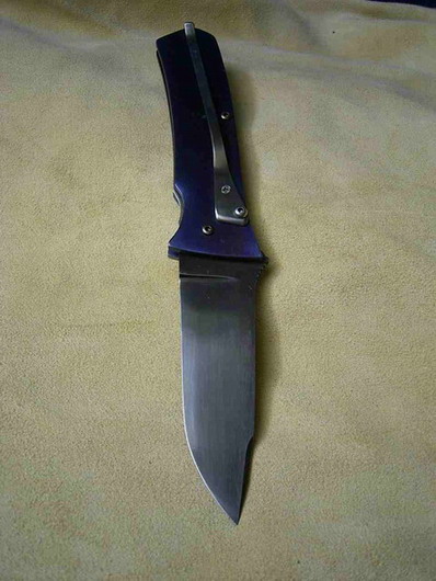

Hier habe ich einmal ganz reduziert gebaut.
Klinge niedrig legierter Kohlenstoffstahl, ehemals ein Holzkreissägenblatt.
Klingenlänge 100 mm leicht balliger Schliff mit Rampe zum leichten Öffnen. Klingenstärke 3.2 mm. Geschlossene Länge 130 mm.
Platinen 3 mm Titan Blau Wärmebehandelt, mit in Fräsung eingesetzter Feder und einseitig aufgelegtem Poutingleder. Liner-Lock Arretierung. Clip Titan geschmiedet. Halb geschlossener Rücken.

Einfach nur perfekt. :super:
Die Klingenform, der Griff und die Innlays gefallen mir ausgesprochen gut.
Gibt wahrscheinlich ein perfektes EDC ab.
Die Griffeinlagen sind zwar nicht so mein Fall, aber sonst sieht es toll aus. :lechz:
... gibt's evtl. auch ein Bild im geschlossenen Zustand?
Das Teil ist wirklich super! Schwachstelle bei sehr vielen Foldern ist für mich der oft langweilige oder einfach nur hässliche Clip. Dieser Clip sieht super aus und passt auch gut zum Messer.
Die Oberflächenbehandlung Deiner Klingen sieht wie immer hervorragend aus! :super:
