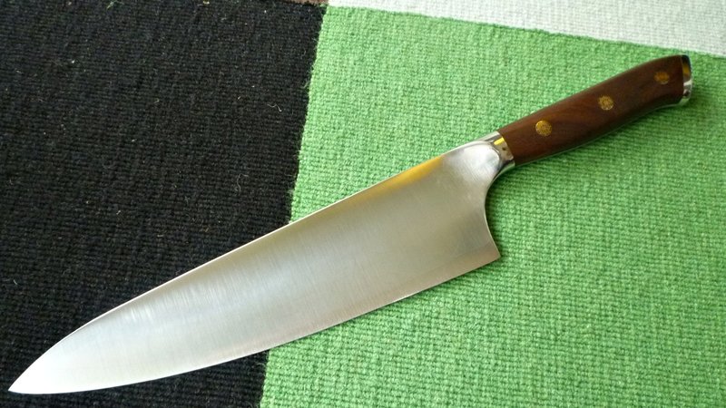

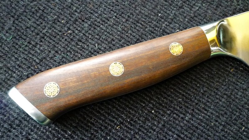

Schau dir mal diese Chinakracher an:
Sunnecko 7 Zoll Santoku
Xin Zuo aus der XINUO YU serie Santoku
Noch einen 10ner günstiger das Damask Santoku
Ich weiß ja, dass jemand der 150€ ausgeben will, kein Messer für 40€ in Erwägung zieht. Diese Art Griffe halte ich jedoch für ungefähr das beste was man an Seriengriffen kriegen kann. Sogar besser wie viele Customgriffe. Überall wunderbar gerundet, liegen schwer in der Hand. Allmählicher Übergang zur Klinge, dadurch Pinchgrip-freundlich. Auch der Stahl entspricht einem Aus 10. Die Verarbeitung ist super. Bloß kosten sie halt weniger, das ist echt ein Haken. Denn wir wissen ja alle, was nix kostet, ist auch nix. Oder doch nicht?
Servus,
ich hatte vor ein paar Wochen so einen China-Kracher zur Ansicht.....
Das Messer ist schwer und voll, richtig respekteinflössend. Der Griff ist klasse und schön gemacht, fließender Übergang, Zierpins, alles gut. Die Geometrie allerdings war etwas zu robust, ohne ausdünnen hat das Messer dem Besitzer keine rechte Freude gemacht. Ich habe es nur ausgedünnt benutzt, da war das schon großes Kino um wenig Geld. Das schneidet alles wie weiche Butter, durch den Dünnschliff und das Gewicht. Wer nacharbeiten lässt, kommt da recht günstig an ein Messer mit wirklich gutem Griff, keine Frage.
Der Stahl sollte HAP40 sein, da haben aber alle die HAP40-Messer haben ihre Zweifel, da die Standzeit von "chinesischem" HAP40 deutlich zurückfällt.
Ich würde heute keine chinesischen Messer pauschal schlecht reden, oder gar verteufeln, nur sollte man damit rechnen, dass die Messer nicht so dünn wie japanische Messer ausgeschliffen sind, dass sie durch die Konstruktion und die Griffapplikationen recht schwer und bei kürzeren Klingen einen griffnahen Schwerpunkt haben und die Stahlangabe nicht der Wahrheit entsprechen kann.
Ansonsten sind sie vom F&F schon vielen europäischen und locker vielen japanischen Messern überlegen. Wenn eines Tages die Angaben präziser und wahrheitsgetreuer werden, dann sollte sich bei diesem Preis-Leistungsverhältnis die europäische Messerindustrie was einfallen lassen.
