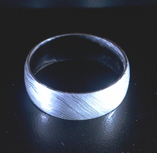

Hat lang gedauert, bis ich endlich zur Tat schritt, aber jetzt isser fertig. Den Rohbarren Leodamast habe ich insgesamt wohl einige Wochen entweder in der Hosentasche rumgeschleppt, oder von einer Ecke in die andere gelegt, und über meine Vorgehensweise gegrübelt...
Jetzt muss nur noch die Silberfelge rein.
D ~22mm, d ~20mm, H ~7mm
Vielen Dank an Markus Balbach für die WB-technische Beratung zwischendurch :super:
Gruß Andreas

Das nenne ich doch mal einen geschmackvollen Ring.
Wenn ich mal eine Frage stellen darf was die Produktion so an Materialkosten verschlungen hat?
Ich finde der schaut sehr gut aus :super:
mal was anderes außer messer aus damast.
Frage: hast du den erst flach auseinandergeschmiedet dann gerollt und verschmiedet ? oder einfach nur ein loch gestanzt und dann lange gefeilt
MfG
Reth
Echt schickes Ding, der Ring.
Vielleicht bist Du eher der Silber-Typ, aber ich würde vielleicht lieber eine 333er (oder ähnliche Mischung) Goldfelge einpflegen (lassen). Das ist bestimmt auch eine Kostenfrage :rolleyes: , aber sowas hält ja auch ein paar Jahre, oder nicht?
Gruss
Andreas
Jo, in der Reihenfolge:
Materialkosten eigentlich nur der Leodamast von Markus, Preise kann man bei Markus erfragen - ich habe ganz gezielt ein Reststück bei ihm gekauft, eine halbfertige Messerklinge wäre mir zu schade gewesen.
Geschmackvoll ist er meiner Meinung nach eigentlich erst durch die dezente Musterung geworden - auf das Endmuster habe ich bisher leider kaum Einfluß. Ist jedes mal ein Überraschungsei, wenn es fertig ist :D
Im Prinzip ist es die gleiche Methode, die Jürgen auch schon für seine Ringe beschrieben hat, nur das ich auch noch mit dem Hammer daran arbeite, und warmumforme.
Ja, Gold oder Silber - Silber habe ich ausreichend zu liegen, an Gold habe ich für diesen Ring auch schon gedacht, ist aber leider in diesen Maßen nur als Sonderanfertigung zu bekommen, und das wird richtig teuer für Kleinmengenverbraucher, nicht wegen Material, sondern wegen der Mindestabnahme...
Aber kommt Zeit, kommt Rat ;)

Klar, dieser Ring wird meinen Ring #2 jetzt ablösen, sobald die Felge drin ist, und ist somit dann Outdoor >50m ausser Haus am Mann - meine Frau zählt mittlerweile meine Ringe nach... :glgl:
Zum Vergleich mal ein Bild mit Damasteelringen, die ich parallel gemacht habe.
Gruß Andreas

Andreas,
Glückwunsch zu dem schönen Ring!
Besonders zu der bestimmt nicht einfachen Bearbeitung!
Schön auch, dass die Schichten mal gerade dann wieder schräg verlaufend zu sehen sind, macht das Ganze recht interessant im Gegensatz zu den (aber auch schönen) Damassteel-Ringen.
Gruß Markus
Zu den Preisen:
Damastreste sind immer sehr günstig, einfach anfragen.
Andreas hatte ein Stück Flachabmessung bekommen welches noch umgeschmiedet wurde.
Markus Balbach
