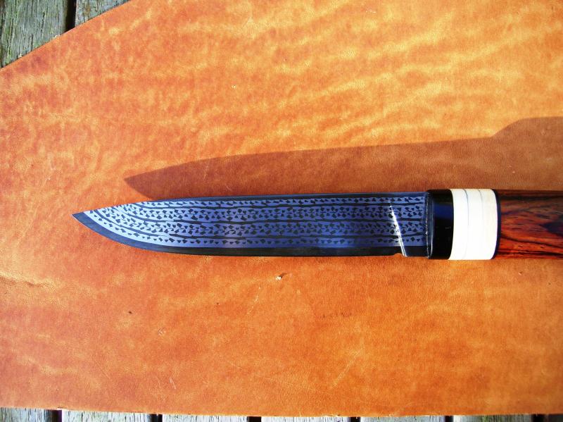

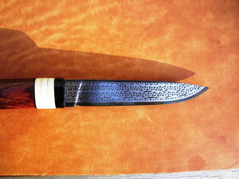

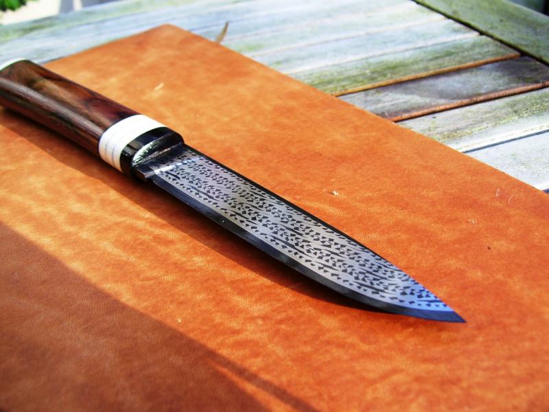

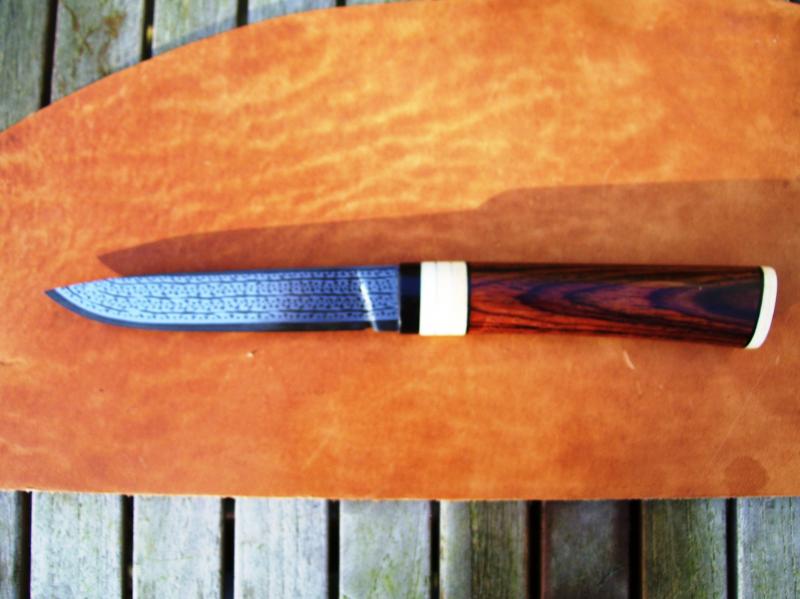

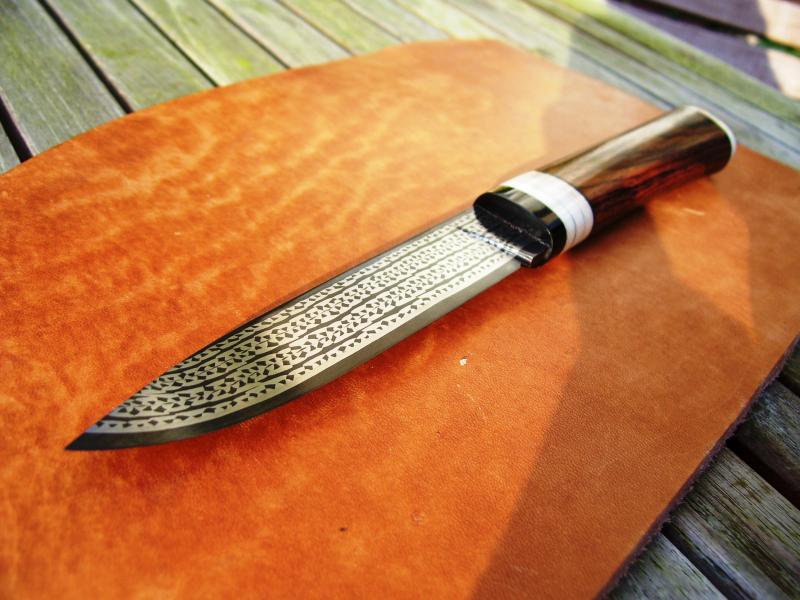

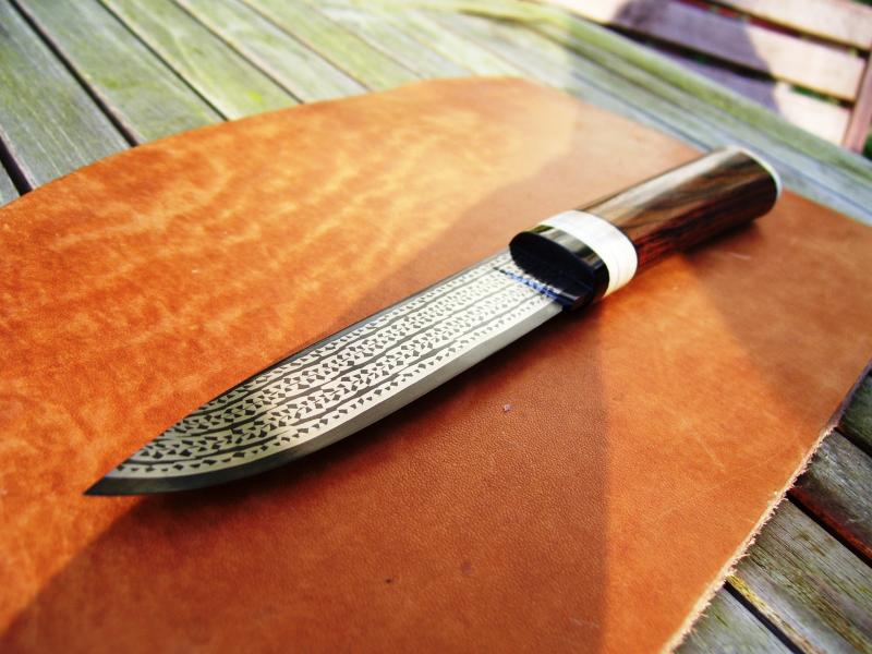

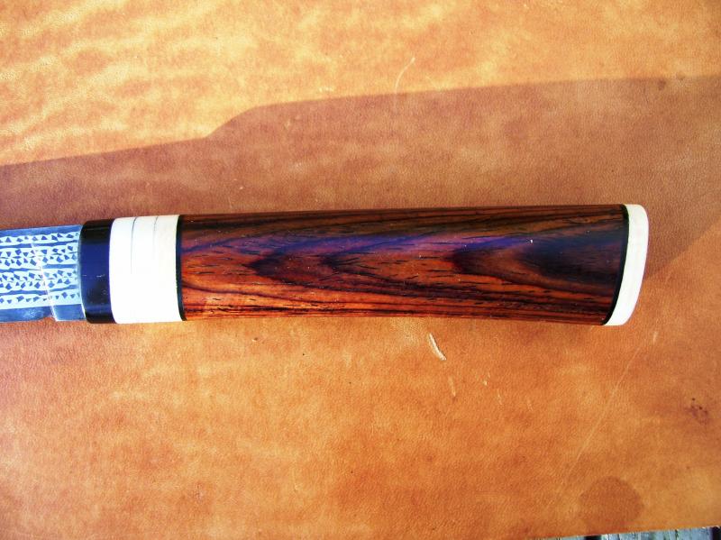

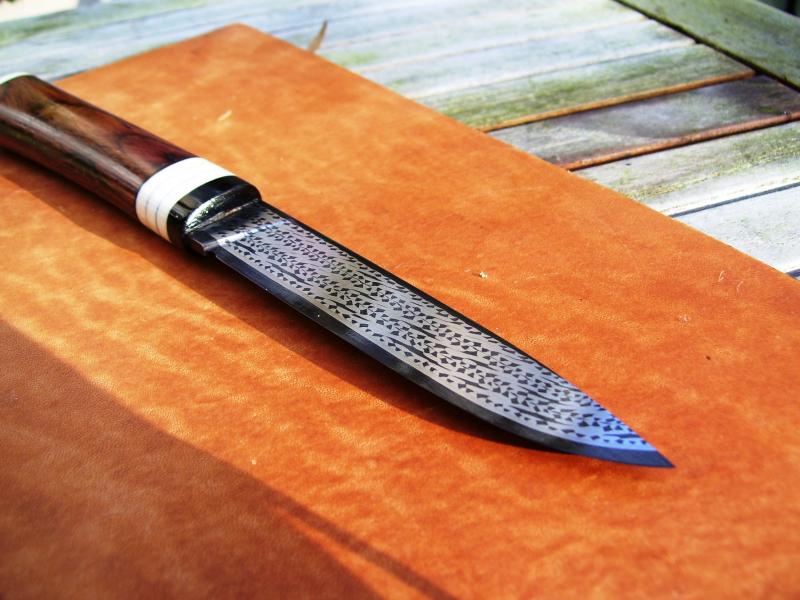

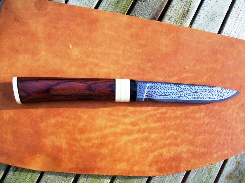

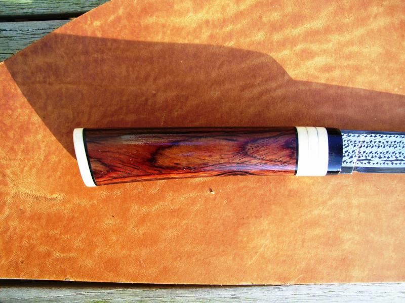

So dann noch mal schnell was von mir. Schlank, spitz und scharf:D
Daten:
Gesamtlänge: 255mm
Klinge: 125mm
Scharf: 115mm
Klingendicke: ca. 3,5mm
Klingenhöhe am Ricasso: 22mm
Griff:
Cocobolo, Elfenbein (cites) und Büffelhorn.
Klinge:
Drei Torsionsbänder Multibarren aus 1.2842 und 60Ni20, Rücken aus 1.2842 und Schneidleist aus sc145...
Gruß Jannis

Pieksig und elegant. :D
Nur hättest du mMn ein paar Fiberscheiben oä zwischen die Elfenbeinscheiben tun sollen. So sieht es nicht so optimal aus...
Ookami
Die Scheiben sind mit dunkel gefärbten Epoxi verklebt. Die dunklen Linien sind nicht unterbrochen. Sieht nur auf den Fotos so aus, weil das helle Elfenbein die dünnen Linien schluckt... (Ja, meine Kamera ist mist!)
Gruß Jannis
Äh... auf dem Foto sieht man was, was man in Natura nicht sieht?
Ich denke auch, entweder Zinn oder Fiber wäre etwas stimmiger gewesen.
Deine Damastkreationen sehen sehr vielversprechend aus, da kommt demnächst bestimmt noch viel Sehenswertes!
Gruß Nils
andersrum,
auf dem Foto sieht man nicht genau, wie es in echt aussieht.
Der Blitz, in Kombination mit dem weißen Elfenbein überstrahlt die feinen Linien zwischen den Elfenbeinstücken.
Er meint bestimmt, dass man in echt, ohne Blitz, die feinen Linien gerade und ohne Unterbrechungen sehen kann, gell?
übrigens... schönes Messerchen, hat fast bissel was nordisches
gefällt mir.
Jan
Hallo Jannis,
ein sehr schönes, schlankes Messer. Und der Damast ist echt Spitze. :super:
Gerd
Hallo Jannis
fabelhaft , das Messer :super:.
Die KLinge ist ja super, bitte mehr von so schönem Damast.
Die Form und das Griffholz ist auch schön .
Einzig zwichen dem Elfenbein hätten mir dünne Scheiben Zinn besser Gefallen.
Grüße aus dem Neckartal ... Norbert
Hey, vielen Dank euch allen:super:
Hmm, je länger ich darüber nachdenke, um so besser gefällt mir die Idee mit den metallischen Zwischenlagen... Mal gucken, vielleicht säge ich die Klebeflächen ein Stück auf und fülle die Zwischenräume mit Epoxi/Alupulver! Ich denk nochmal ausgiebig drüber nach...
Gruß Jannis
