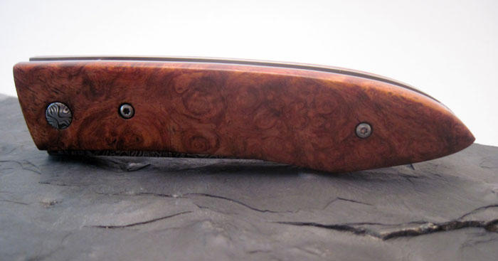

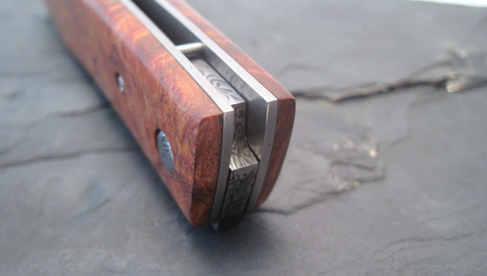

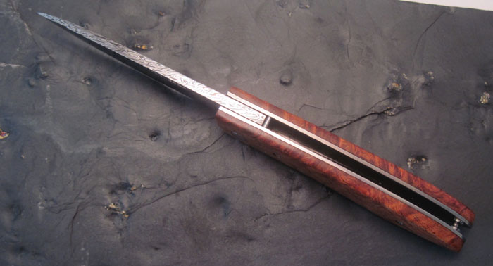

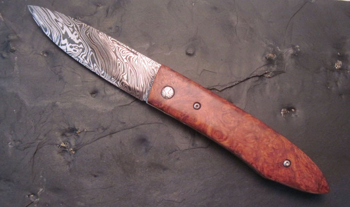

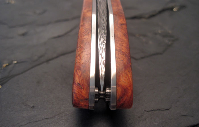

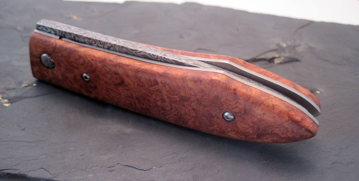

Heute ist gerade ein neues Auftrags-Messer fertig geworden das ich euch zeigen will.
Hier die Daten:
Der Damast ist aus 1.2842 und 75Ni8.
Das Holz ist Amboina Maser
Platinen aus Titan
Maße:
Gesamtlänge: 205mm
Klingenlänge: 90mm
Klingendicke: 4mm
Höhe: 23mm
Der Griff ist zwischen 14 und 18mm dick.
Ich hoffe er sagt euch genauso zu wie dem Kunden.
Also viel spaß beim schauen
Gruß Uwe
