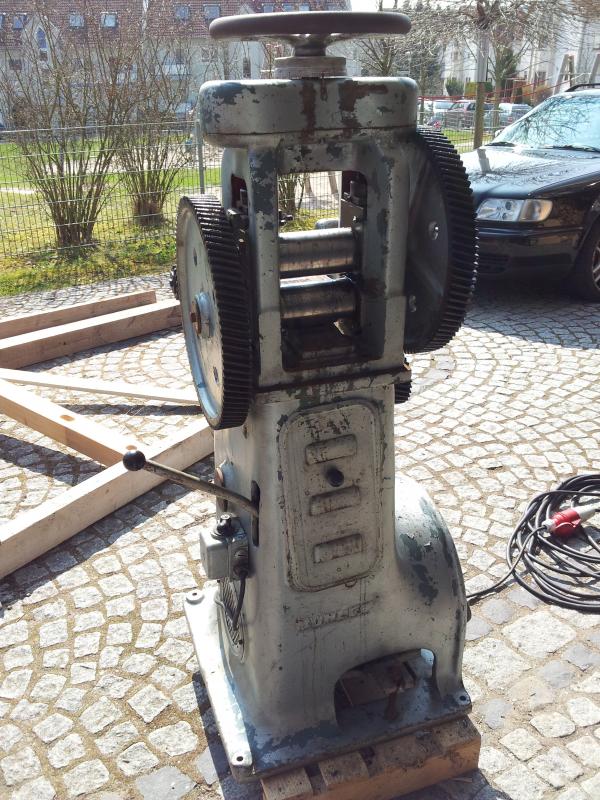

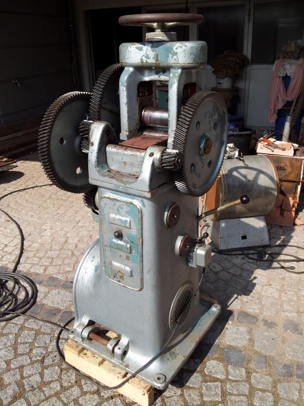

Durch Zufall konnte ich diese tolle Maschine erwerben.
Glühender Stahl lässt bei einer Breite von 50mm gut 1mm platt walzen. Die Walzen sind 140mm breit.
Bin auf eure Kommentare gespannt.
Die Bilder habe ich jetzt auch angehängt - Ganz schön umständlich, das neue System.
Wer übrigens Angst hat, dass ich zwischen die Zahnräder komme - Die Abdeckungen sind vorhanden und müssen nur noch repariert werden.

So wie das Teilchen aussieht, ist das eine Goldschmiedewalze zum Herstellen von Blech aus Gussrohlingen.
Bestimmt brauchbar, aber ob sie auf die Dauer durchhalten wird weiß ich nicht. Edelmetalle sind schon etwas anderes als Stahl. Ich hatte am Wochenende einen Passring (Durchmesser ca. 150mm aussen, 90 mm innen und ca. 40 mm breit aus C45 gehärtet) von einer Exzenter - Schmiedepresse in der Hand, der hat sich in vielleicht 3 Jahren Hobbyeinsatz ganz lustig um ca. 2mm im Durchmesser geweitet...

Nur um alle zu beruhigen.
Die Teile habe ich schon vor geraumer Zeit montiert.
Genial finde ich die Walze um Material vorzubereiten. Wenn man Damast durchlässt, muss man darauf achten, dass das Material noch richtig heiß ist, da sich ansonsten eine Welle mit den äußersten Lagen über das Paket bewegt und sich vom Kern abspaltet.
