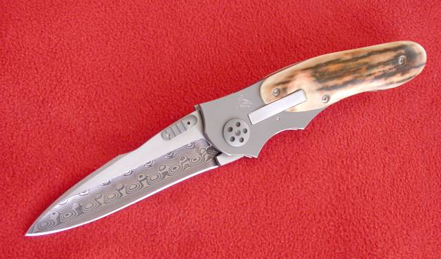

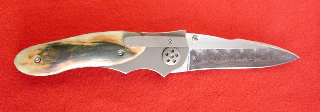

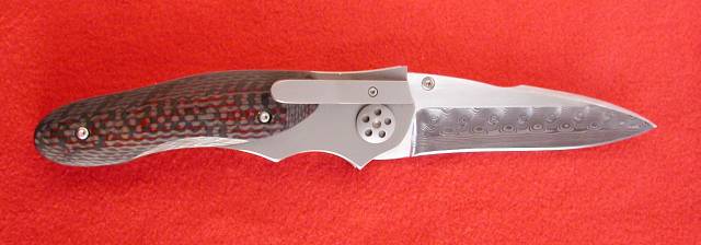

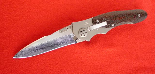

Hallo Forumiten
Wollte hier nochmal ein paar Bildchen zur Erbauung einstellen.
Vor kurzem konnte ich ein Elishewitz Custom erwerben.
Daten: Klinge 9 cm Duotone Damasteel 3,7mm stark.
Griffteil :Titan mit rot schwarzen Carbonschalen.
Verschluss: E-Lock, verriegelt sowohl geschlossen als auch offen bombenfest. Um das Messer zu öffnen wird zunächst die E-Lock Wippe
gedrückt, das gibt die Klinge durch eine kleine Feder frei, die dann per Daumenpin geöffnet wird.
Da ich ein Fan von Naturmaterialien bin habe ich dazu ein Paar Griffschalen aus Mammutelfenbein gebastelt, die ich jetzt alternativ aufschrauben kann.
Im Moment weiß ich noch nicht, welche mir besser gefallen.
Grüße Croco

Schönes Messer, schließe mich Peter an mit den Mamutelfenbeinschalen siht am besten aus.

dies ist auch wieder ein wirklich sehr schönes Messer !
Ein Händler aus Luxenburg hat mir vor ein paar Jahren erzählt, daß Elishewitz ein Patent auf diese Carbon-Mischung mit rotem Farbstich hat, was auf deinen Bilder leider gar nicht so zur Geltung kommt wie bei einer Betrachtung mit Tages- oder Kunstlicht, absolut genial & schön & einmalig !

Zitat:"Da ich ein Fan von Naturmaterialien bin habe ich dazu ein Paar Griffschalen aus Mammutelfenbein gebastelt, die ich jetzt alternativ aufschrauben kann"
... ah, ja. GEBASTELT!
Machst sowas nicht zum ersten mal, oder?
Mit Mammut um Welten schöner.
