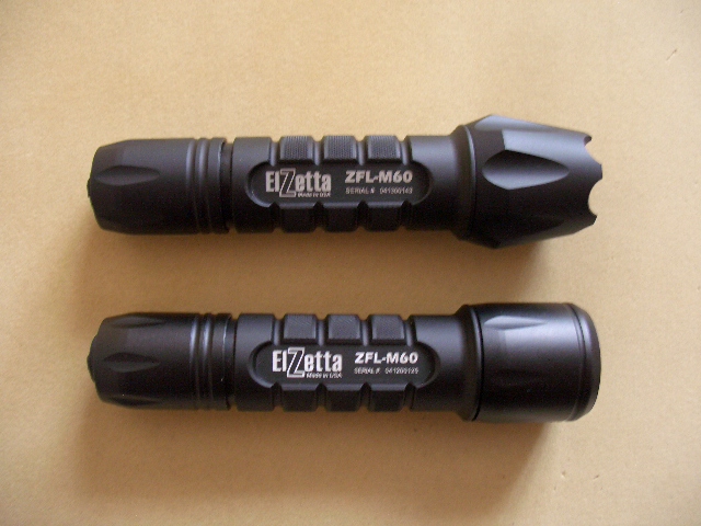

Ähnlich der Surefire 6P / 9P - Reihe gibt es die Elzetta´s als Lampe für 2 oder 3 CR123 - Batterien. Serienmässig bestückt mit dem (in die Jahre gekommenen) M60 oder M60F - Dropin für Throw oder Flood. Beide mit jeweils 235 Lumen.
Dazu gibt es drei verschiedene Bezels (standart, crenelated und low profile) und vier verschiedene Schalter (Twisty, Clicky, 2-stufiger Clicky mit high/low, 2-stufiger Clicky mit high/strobe)

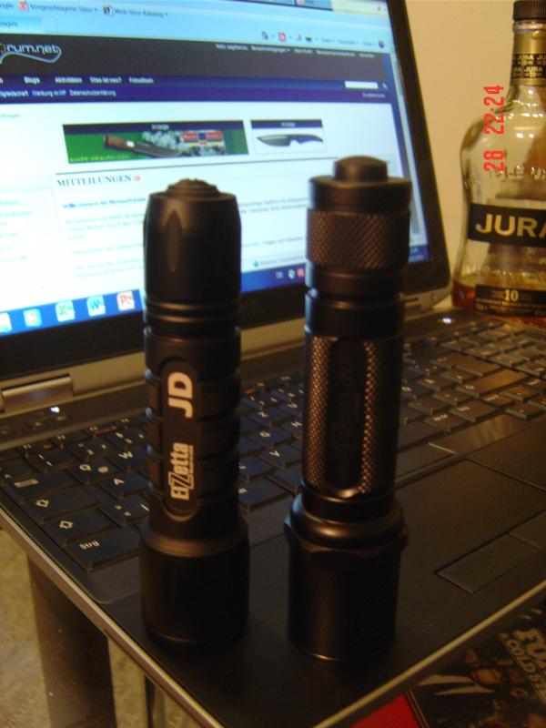

Da ich schon ein M60 - Dropin (für Throw) besitze, wollte ich diesmal ein M60F - Dropin, das über eine Streulinse verfügt und ein schön weiches Licht mit breiter Ausleuchtung bringt, wobei ich schon vor dem Kauf mit dem Gedanken spielte, das Dropin gegen ein M61 auszutauschen. Aber dazu später.
Da ich die Lampe nicht in meiner gewünschten Konfiguration fand, bestellte ich im Elzetta Custom Shop, das hatte zusätzlich den Vorteil, das ich sie mir gleich individuell lasern lassen konnte. Bis ich die Lampe heute in Händen halten konnte, vergingen ganze 4 Wochen, aber das warten hat sich gelohnt!

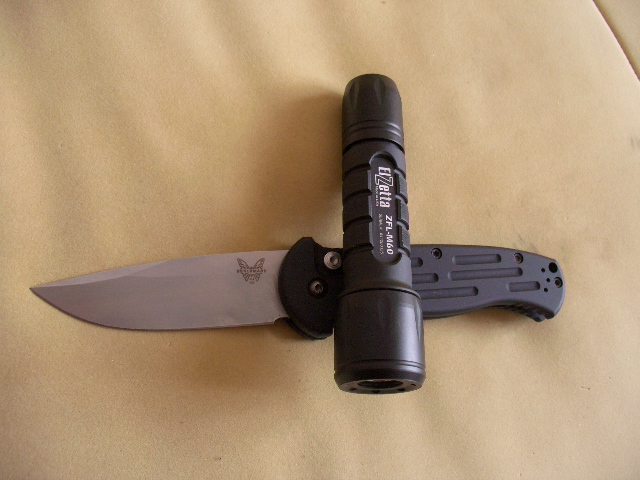

Die Konfiguration war ganz auf EDC getrimmt: 2-zellig, High/Low Switch, floodiges Dropin und low profile - Bezel.

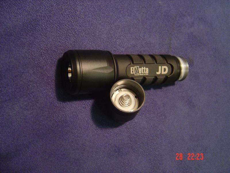

Sie ist eine Spur kompakter als die allseits bekannte Surefire 6P. Die tiefen Rillen im Body verhindern ein Aufbohren für 18650er - Akkus.
Ich verwende sie mit 17670er - Akku, alternativ kann ich ja auf CR123 zurückgreifen.

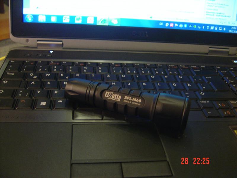

Die Verarbeitung ist tadellos und einer Custom - Lampe würdig.
Die Anodisierung ist fehlerfrei und komplett einfärbig. Ein Detail, das nicht viele Hersteller schaffen. Die Oberfläche ist samtig matt und greift sich gut.
Die Gewinde sind sauber geschnitten, frei von Graten und ausreichend gefettet.
Beam:
Der Beam war sehr floodig und komplett homogen, erwartungsgemäß nicht ganz so das Meine, aber prinzipell sehr gut.

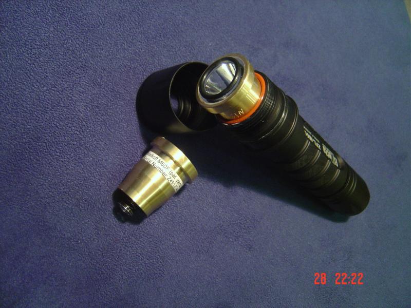

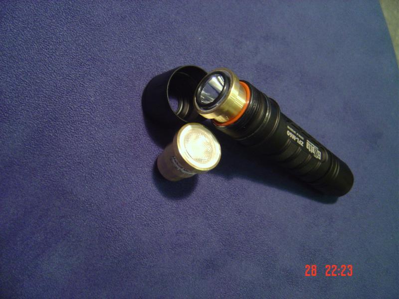

Ich hab das Dropin dann gegen ein M61 von Oveready mit 300 Lumen aus einer neutralweißen Cree XP-G2 mit sehr guter Farbwiedergabe getauscht.
Es bietet einen relativ grossen Spot mit angenehmer Reichweite und einen grossen Spillbeam in ausreichender Stärke. Meineserachtens ein idealer Kompromiss für eine EDC - Lampe.

Die Lampe liegt gut in der Hand, die Rändelung könnte aber noch eine Spur aggressiver sein.
Vor allem merkt man dies an der Tailcap. Beim auf- oder zudrehen braucht man etwas Kraft in den Fingern, um sie drehen zu können, da kaum Kanten vorhanden sind, an denen sich die Finger "verhacken" könnten.

Ich habe die Lampe mit dem Malkoff M61n - Dropin mit 300 Lumen bestückt, das ich vorher schon im originalen Body untergebracht hatte. Mit einem 18650er - Akku ist die Laufzeit angenehm lang.

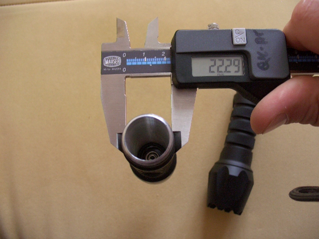

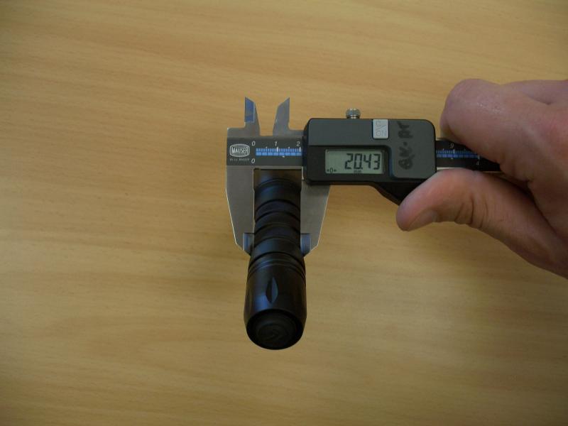

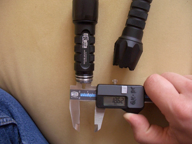

Zu den Abmessungen:

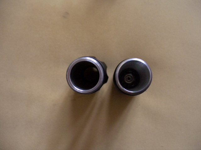

Wie auf den untenstehenden Bildern zu sehen ist, beträgt die Wandstärke in den Nuten 22,29 mm, aber leider nur 20,43 mm an den seitlichen Flanken. An der dicksten Stelle hat der Body den typischen 1 Zoll durchmesser.
Innendurchmesser beim originalen Body sind 17,15 mm, was an den Flanken eine Wandstärke von knapp 1,5 mm ergibt. Meiner Meinung nach ausreichend.
Beim aufgebohrten Body mit einem Innendurchmesser von 18,62 mm ergibt sich eine Wandstärke von nur 0,9 mm an den Flanken, bzw. 1,8 mm bei den Nuten.
Als EDC - Lampe dürften die 0,9 mm ausreichen, im Fall der Fälle ist es aber schon recht dünn.
Was noch ein kleines Problem ist, das mit meinen 18650er die Federn des Dropins, bzw. des Schalters stärker komprimiert werden, als mit 2 CR123 und beim schrauben des Schalters (z.B. beim Wechsel von high zu low) lautstark kratzt, was eventuell bei häufiger Nutzung (Stichwort Spieltrieb) zu stärkerem Verschleiß führen könnte.
Dasselbe gilt für den Kontakt im Schalter für die Low - Stufe. Beim originalen Body liegt der Kontakt noch schön auf der Stirnseite des Body´s auf. Beim Aufgebohrten läuft der Kontakt schon ein bisschen an den Flanken, wo ich mir nicht sicher bin, wie lange das gut geht.
Aber ich nutze die Lampe und wenn sich die befürchteten Schwachstellen tatsächlich als solche herausstellen sollten, gibt es wieder ein Update an dieser Stelle.

Das Dropin ist ein normales einstufiges Malkoff - Dropin, die Regelung erfolgt in der Tailcap mit einem kleinen, federbelasteten Nippel. Hat die gesamt Stirnfläche des Tailcaps Kontakt ists hell. Dreht man etwas auf, hat nur noch der Nippel Kontakt zum Body und es leuchtet auf low, bzw. es "strobed" bei den High/Strobe - Tailcaps, die es auch gibt.
Das Prinzip mit dem Nippel ist gleich wie bei den Malkoff - Lampen, nur das die den Nippel im Head haben, am Ring der das Dropin im Head fixiert.
