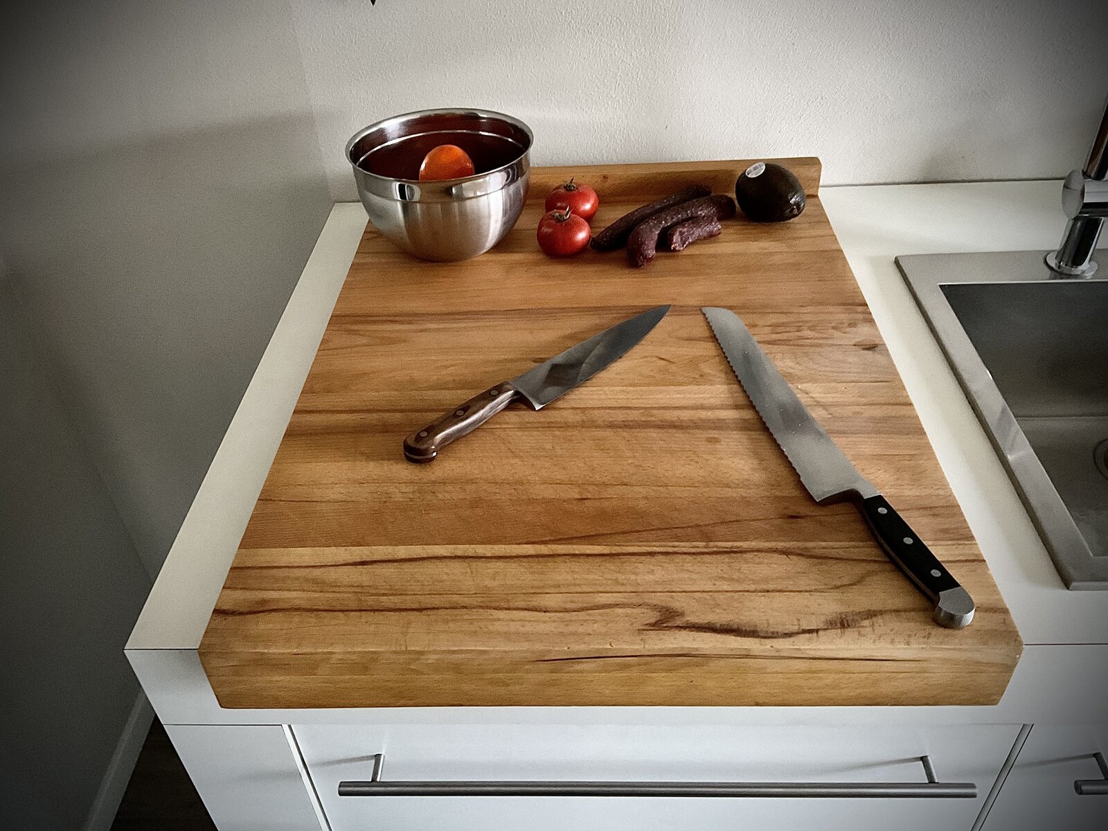

Das Thema ist überbewertet.
Unser großes Buchebrett liegt seit über 15 Jahren unbehandelt permanent auf dem Tresen, max. 2x im Jahr Scotchbrite und Scheuerpulver. Täglicher Gebrauch.
Wir leben immer noch - und ich war in dieser Zeit auch nicht einen Tag krank im Bett.
grüsse, pebe
Wäre noch die Frage relevant, ob es auch für rohes Fleisch zum Einsatz kommt, oder nicht.
Nein, sowohl für rohes Fleisch also auch Fisch gibt es jeweils eigene Bretter . Für gebratenes Fleisch nochmal ein eigenes Eichenbrett mit Saftrillen.
Werden aber auch nicht anders behandelt.
grüsse, pebe
grüsse, pebe
mit "nicht zu vernachlässigen" meinte ich den lange Dauer ein Brett mit Öl ohne Sikative zu behandeln.
Ja, unbehandelte Bretter funktionieren auch gut. Die geölten nehmen nach meiner Erfahrung weniger Geruch und Farbe der Lebensmittel an. Ist dann quasi danach weniger Pflegeaufwand...
Das "große Buchenbrett" ist kein Stirnholz. Mir ist schon ein unbehandeltes Stirnholzbrett zerbrochen. Seitdem: Ölen und Wachsen oder nur Wachs drauf , vorsichtig mit dem Föhn einarbeiten.
