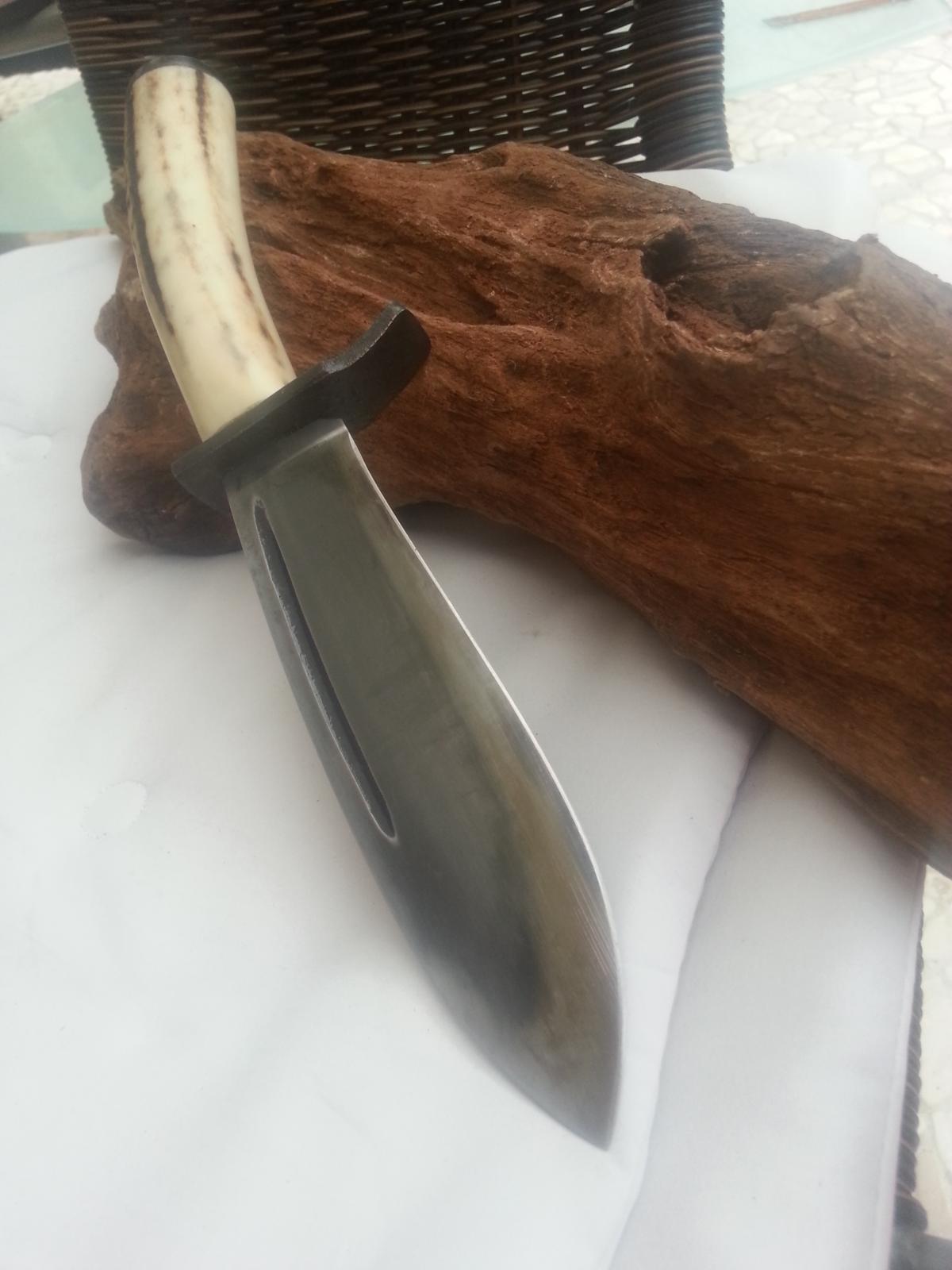

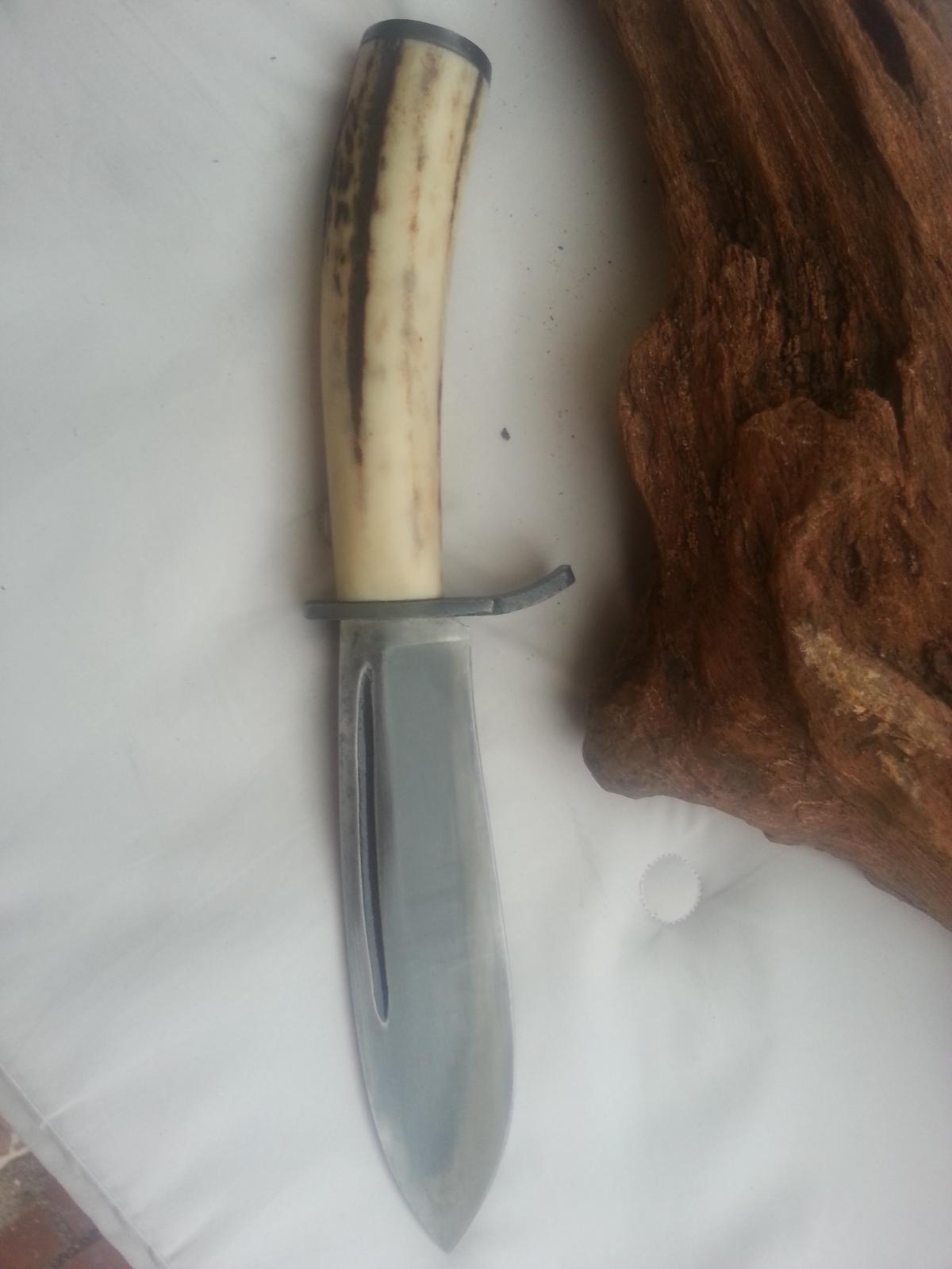

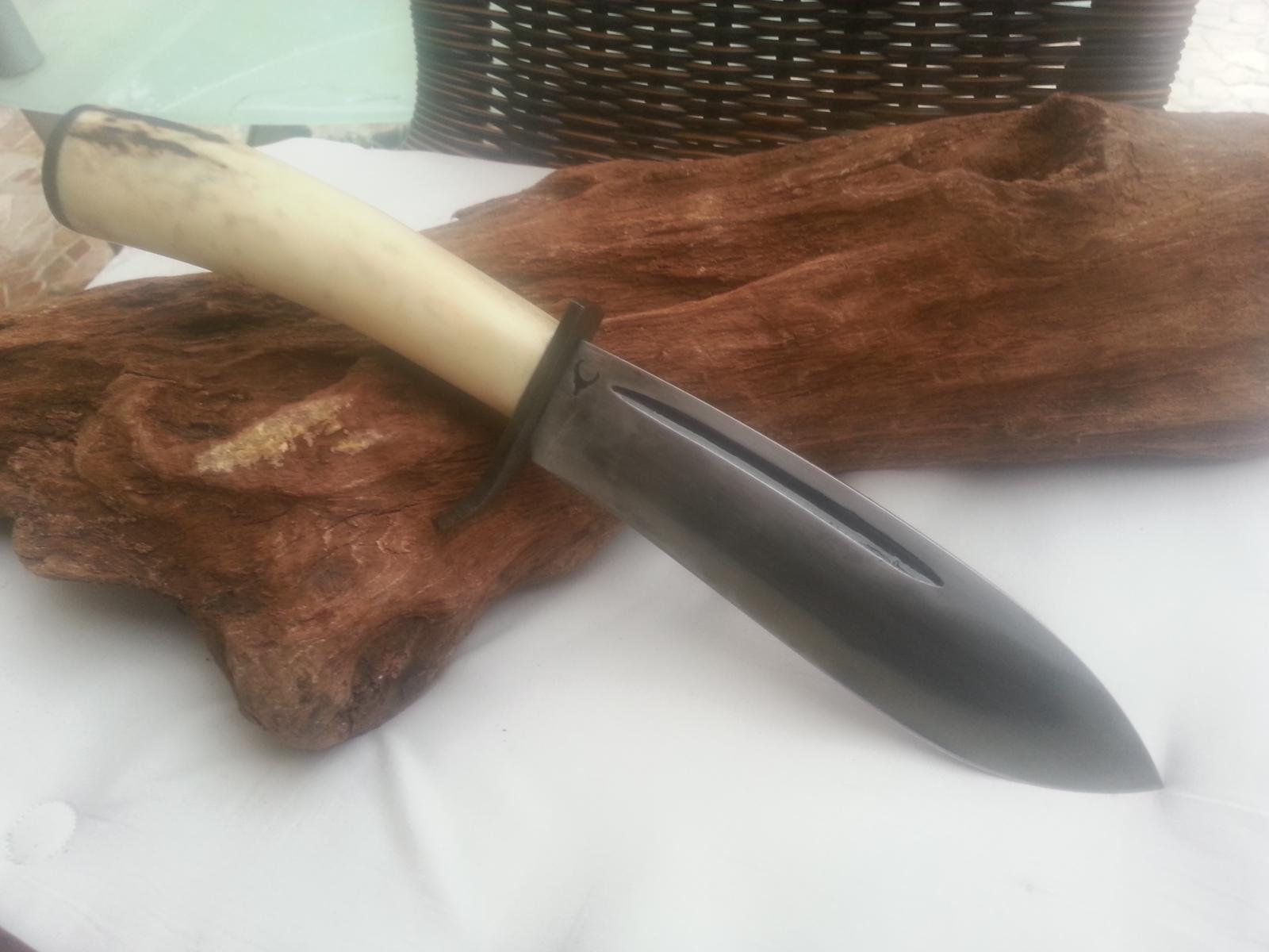

Hallo Messerfreunde,
Vor kurzem hat mich ein Jäger auf die Idee gebracht, seiner Meinung nach braucht jedes gute Messer eine Blutrinne
nach einigen Tipps von Alex ( alias Schäferschmied ), und mehreren Abänderungen meiner Schmiedewerkzeuge ist es mir nun doch gelungen eine halbwegs normale Hohlkehle zu schmieden.
Ich finde die Arbeit ist recht risikofreudig, da bei jedem Schlag der etwas daneben geht, die Optik des Messers leidet, auch muss nach erfolgreicher Arbeit die Kehlung trotzdem gefeilt und geschmirgelt werden.
Bin am überlegen ob ich das nächste Messer nicht einfach mit ner geflexten Hohlkehle ausstatte, dass sollte um einiges leichter gehen.

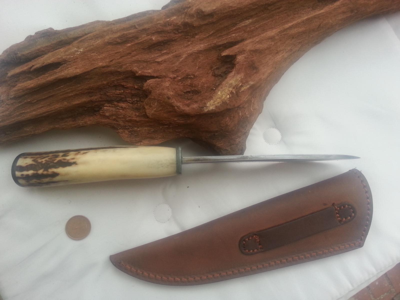

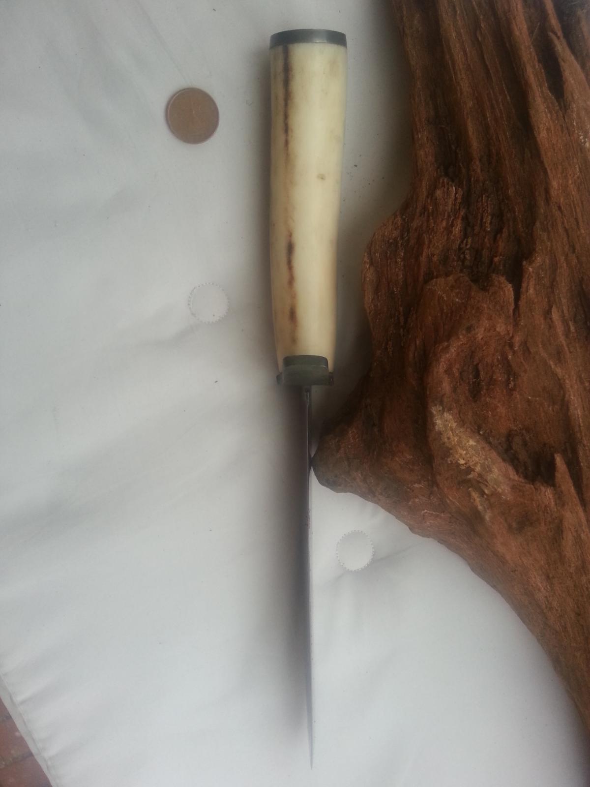

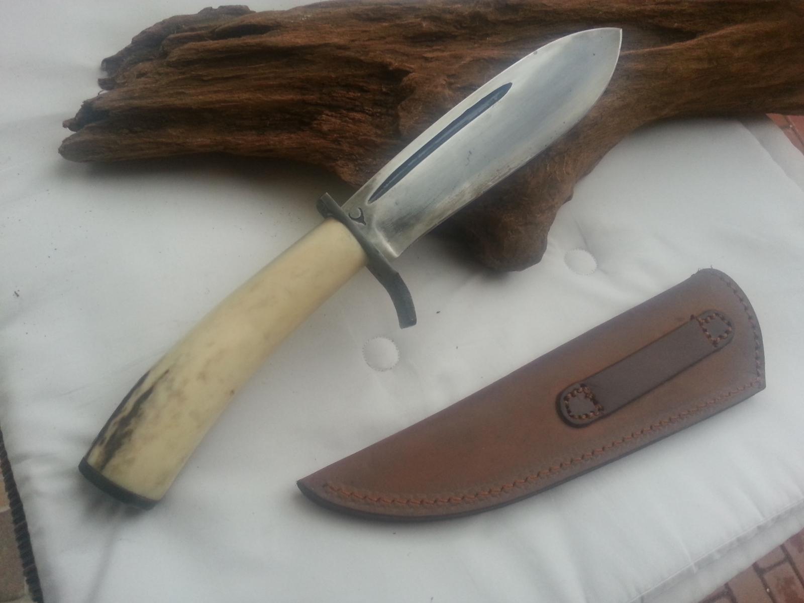

Anbei das Jägermesser, es ist aus einer Feile geschmiedet und ich schenke es einem Freund.
Gruß Thorsten
