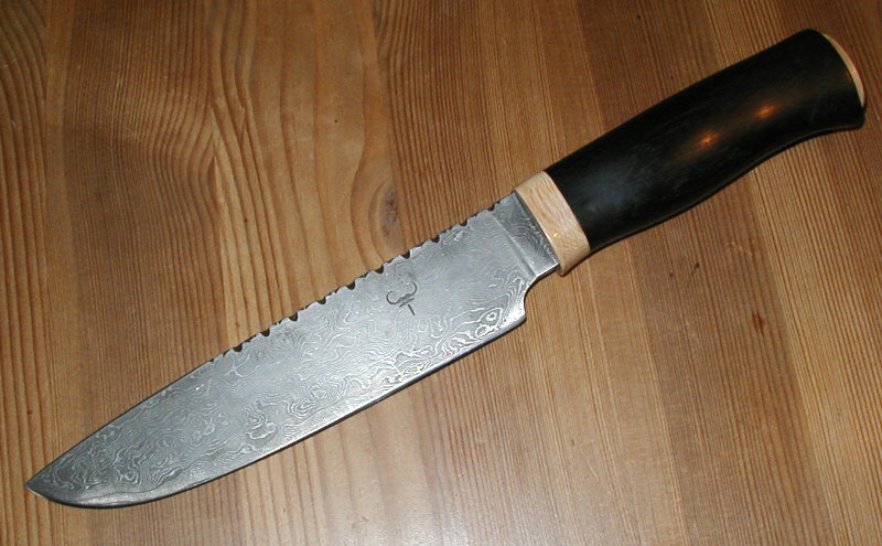

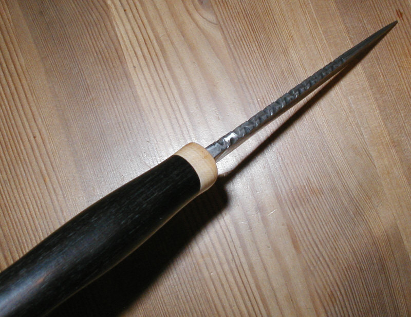

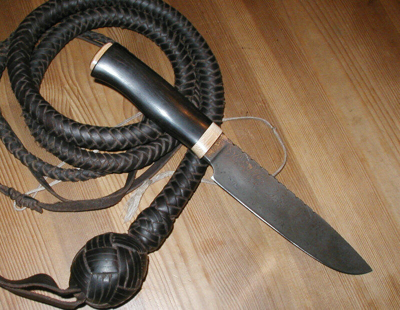

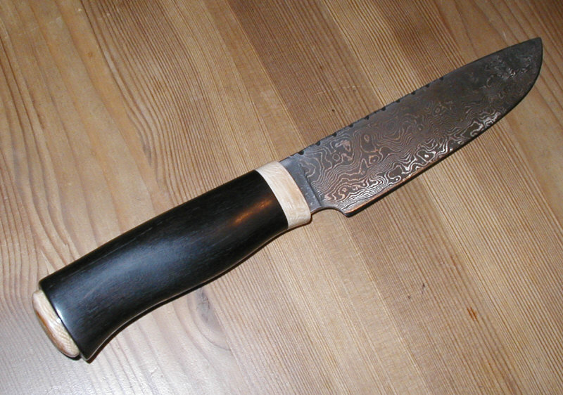

Endlich: Mal ein Messer nur für mich....
Badger1875
861
Das ist jetzt meins!
Material:
Klinge: Damast aus 1.2842 und Reinnickel mit 126 Lagen
Griff: Grenadill und Mammut
Maße:
Klingenlänge: 180 mm
Klingenbreite: 37 mm
Klingenstärke: 4 mm
Gesamtlänge: 300 mm
Die Lederhose kommt noch....
....ich hoffe es gefällt?
Badger

hallo
ja es gefällt!!!
schöne schlichte form und materialkombi.:super:

Noch eine Frage...wo bekommt man den so schicke Peitschen?
B123
Na, wer bekommt den jetzt Hiebe? Bitte nicht drohen, ich schreib ja schon was Nettes!
Nee, mal ernsthaft: Schönes Messerchen.:super::super::super:
Da dürfte ja die Einkaufsliste von Pokahonta schnell aus der Decke geschlagen sein. Ich denke da so an das freilaufende mehrgängige Menü in Schwedens Wälder: Biber, Elch, Bär.........

...Ist das dunkle Holz überschalt oder das helle am Anfang und Ende am Griff
aufgesetzt...
Der Griff ist aus einem massiven Stück Grenadill (Nochmal mein Dank an David!!!) und das Mammutelfenbein ist aufgesetzt bzw. eingelassen!
...Noch eine Frage...wo bekommt man den so schicke Peitschen?...
Selberflechten!
Das Teilchen ist ist so knapp 3,5 m lang und beherbergt fast ´ne halbe Rinderhaut. Sie ist lagenweise aufgebaut und im Endeffekt sind das drei Peitschen in einer... , der Griff ist ´ne alte Kanonenkugel von einer kleinen Bugkanone.

...Täuscht es oder hast du keine Schneidleiste/ -kern...
Richtig erkannt: Nein, das Messerchen hat keine Schneidleiste.
Das Nickelblech hat von Haus aus nur 0,2 mm Stärke gehabt und bei den Faltungen ist das noch ein gutes Stück dünner geworden, so daß ich die Nickelanteile in der Schneide gerne in Kauf nehme, da mir so die die Schneidlage/ bzw. -leiste nicht aus der Mitte wandern konnte! Ich habe schon einige Messer in dieser Art gemacht und habe bis heute noch keine Nachteile festgestellt und auch keine Reklamationen erhalten, obwohl alle meine Messer benutzt werden und das fast ausnahmslos im täglichen Einsatz.
Mich freut´s, daß es gefällt!
Badger
Guten Abend,
Kann nicht verstehen wie du damit keine Probleme haben kannst. Nickel in der Schneide ist ihmo Murks. Hab selber eine Klinge in ähnlicher Kombination geschmiedet. Bei Hebelbewegungen verbiegt es die Schneide seitlich, z. B. beim Hacken. Die Klinge ist bei mir in die Abfallkiste gelandet, da das so ihmo gar nichts taugt.
Ich hätt jetzt schon bei dem Gedanken das Nickel nicht härtbar ist, ein schlechtes Gewissen ihn in der Schneide zu verwenden.
Beste Grüße
Moritz
Ebenfalls Guten Abend,
Musst Du das?
Definier mir doch mal bitte Murks, oder war nur die Klinge von Dir Murks?
Das Werkzeug für Hebelbewegungen heißt Geißfuß oder Brecheisen/ ~stange!
Das Werkzeug zum Hacken heißt Beil oder Axt!
Wenn Du das hast, ist das Deine Sache, ich hab´ da kein Problem damit!
Wenn Du zum Jürgen kommst, kannst Du es Dir ja mal genauer anschaun, in Olching werd´ ich´s auch dabei haben....
Badger
