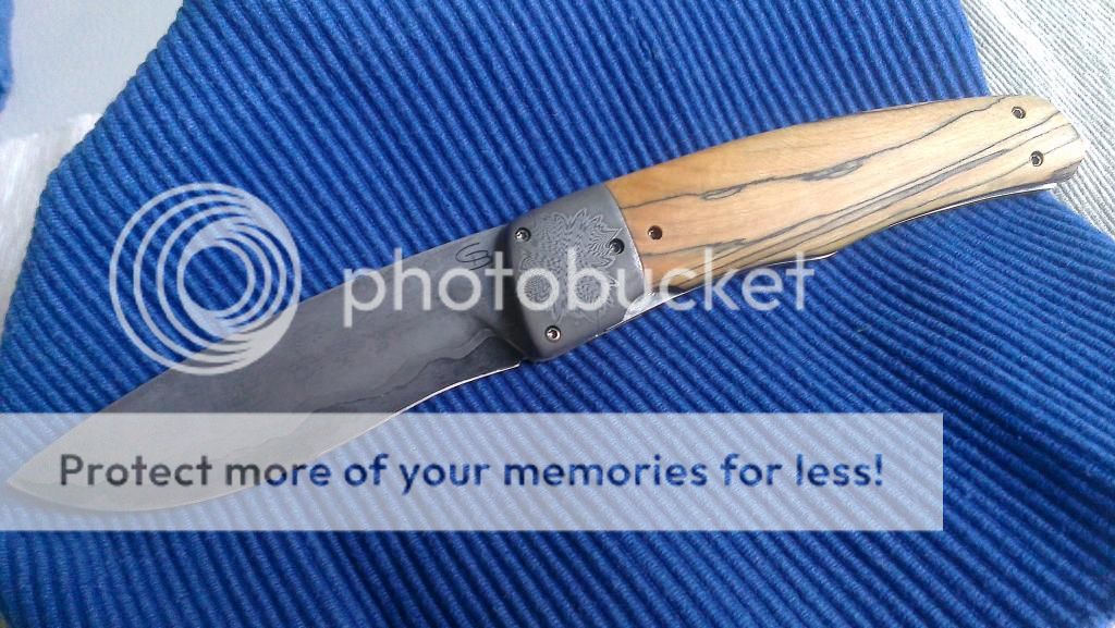

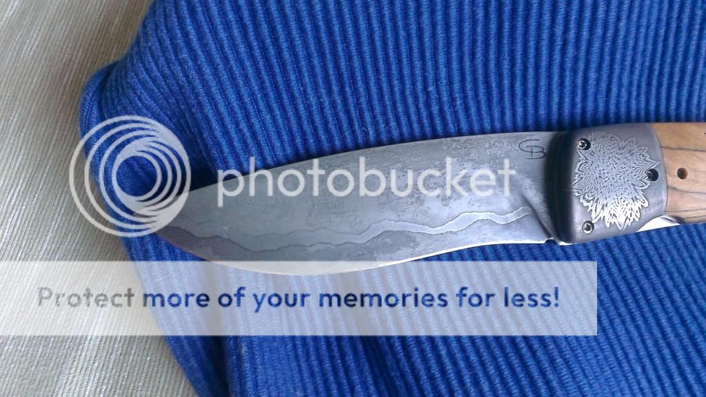

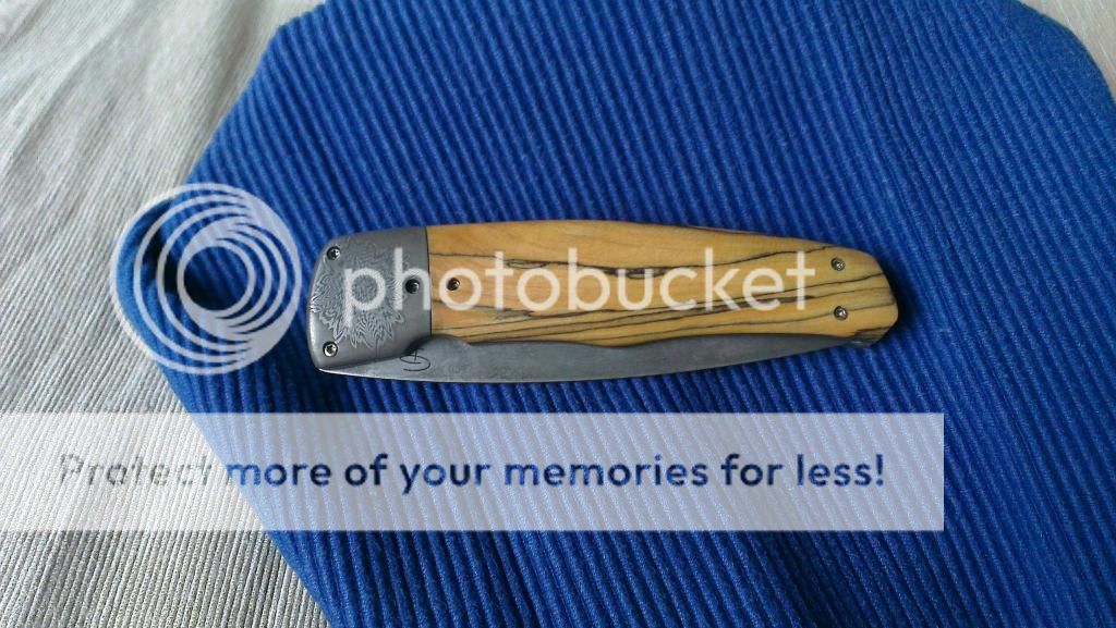

Hallo Zusammen,
ich möchte euch hier meine neue Kreation vorstellen.
Nach langer Zeit habe ich mein ersten selbstgemachten Folder (Die Klappzikade) der mich täglich begleitet hat durch einen Neuen ersetzt. Mittlerweile mein 6ter selbstgemachter Folder.
Die Schritte bis zu Fertigstellung habe ich hier dokumentiert (WIP), vielleicht ist der eine oder andere schon über den Thread gestolpert.
Danke nochmal an Uwe Heieck, der mir das Ausgangsmaterial der Klinge nach meinen Vorstellungen geschmiedet hat.
Aber jetzt zum fertigen Messer:
Länge geschlossen: 12,5cm
Länge offen: 23cm
Klinge: 10,4cm lang, 3cm hoch, 3,5mm stark
Stahl: Schneidlage: 1.2842
Zwischenlage: 75Ni8
und als Außenlage: C40
Härte: !? keine Ahnung was ich mit meiner ersten WB erreicht habe :glgl: aber es schneidet
Griff: Damastbacken + Ahorn gestockt + Fiber schwarz
Hier die Fotos:

Einzig der Recurve in der Klinge ist nicht meins,aber zum Glück sind Geschmäcker ja verschieden.

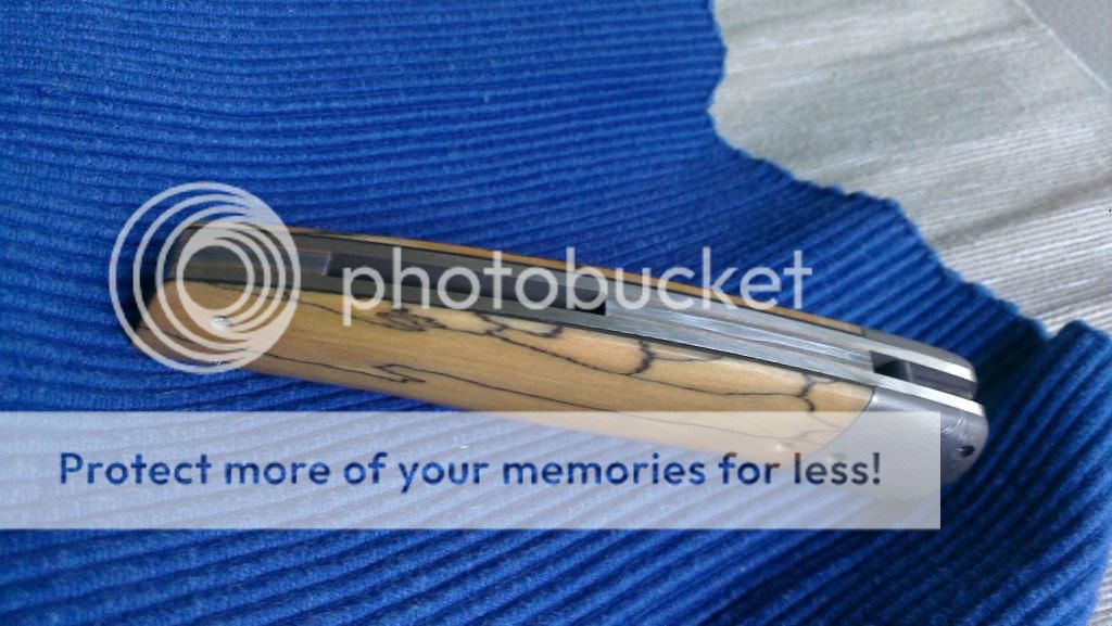

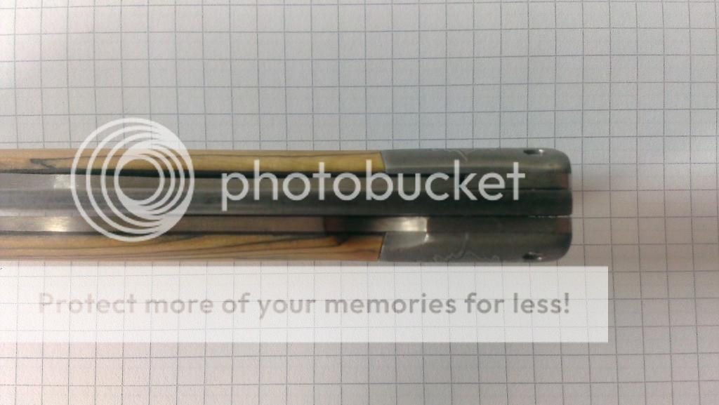

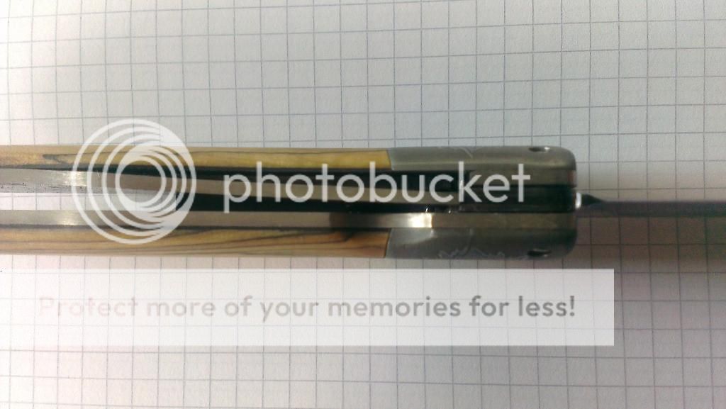

Ein Bild vom Lock würde mich noch interessieren. Auf der ersten WIP-Skizze sieht es nach einer ausgeschnittenen Platine aus, aber erkennen kann ich es auf den Fotos nicht so recht.

Recurve ist auch für mich neu, aber so kam mir die Skizze halt aus der Feder.
Hier die Bilder zum Lock. Leider kann ich noch keine Federn einfräsen, dazu fehlt das Werkzeug.
