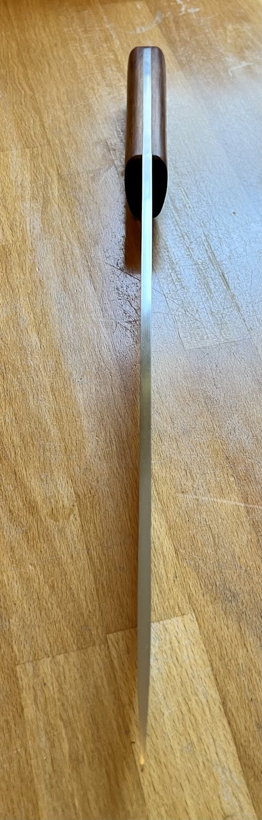

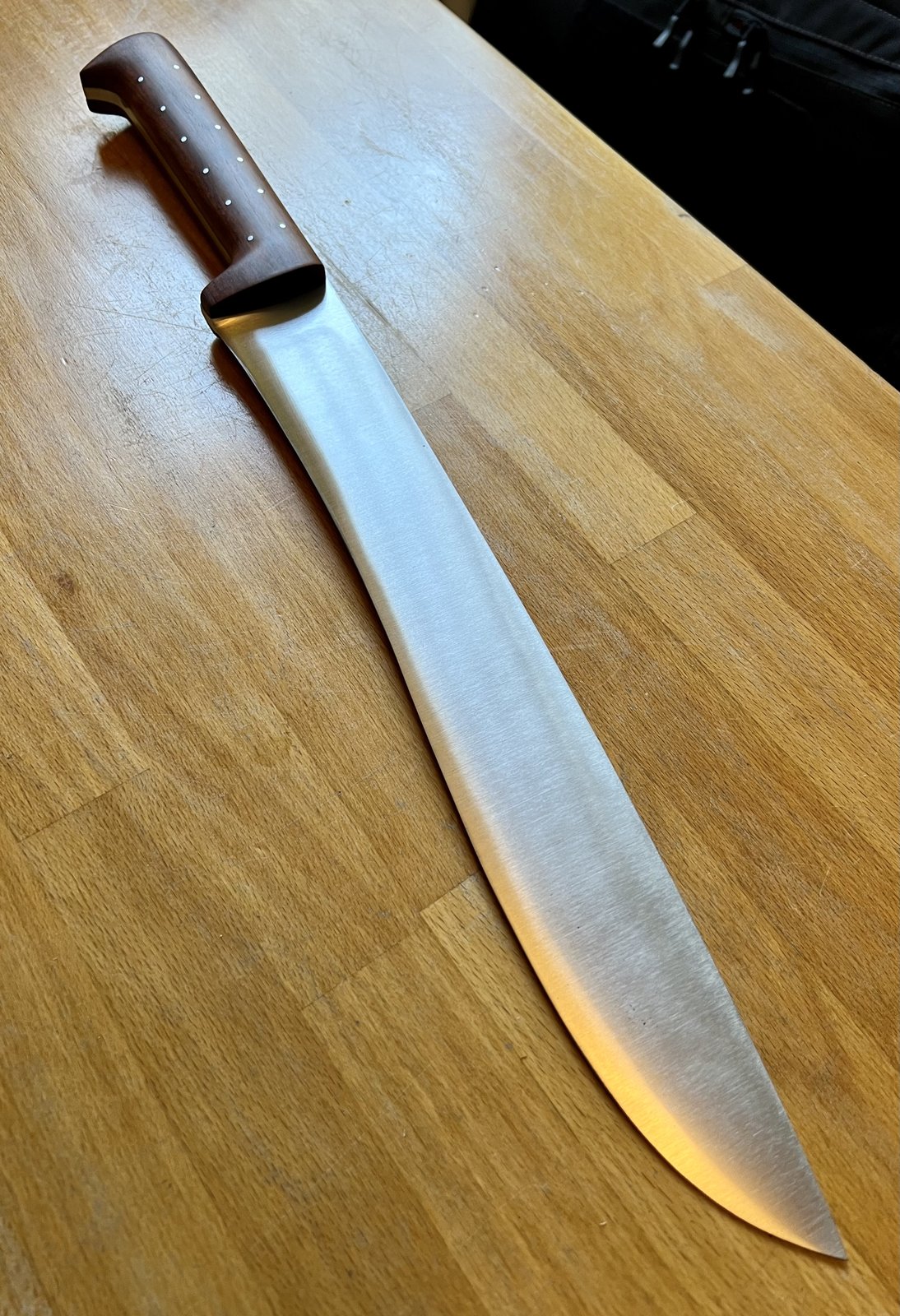

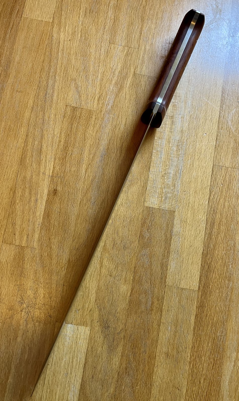

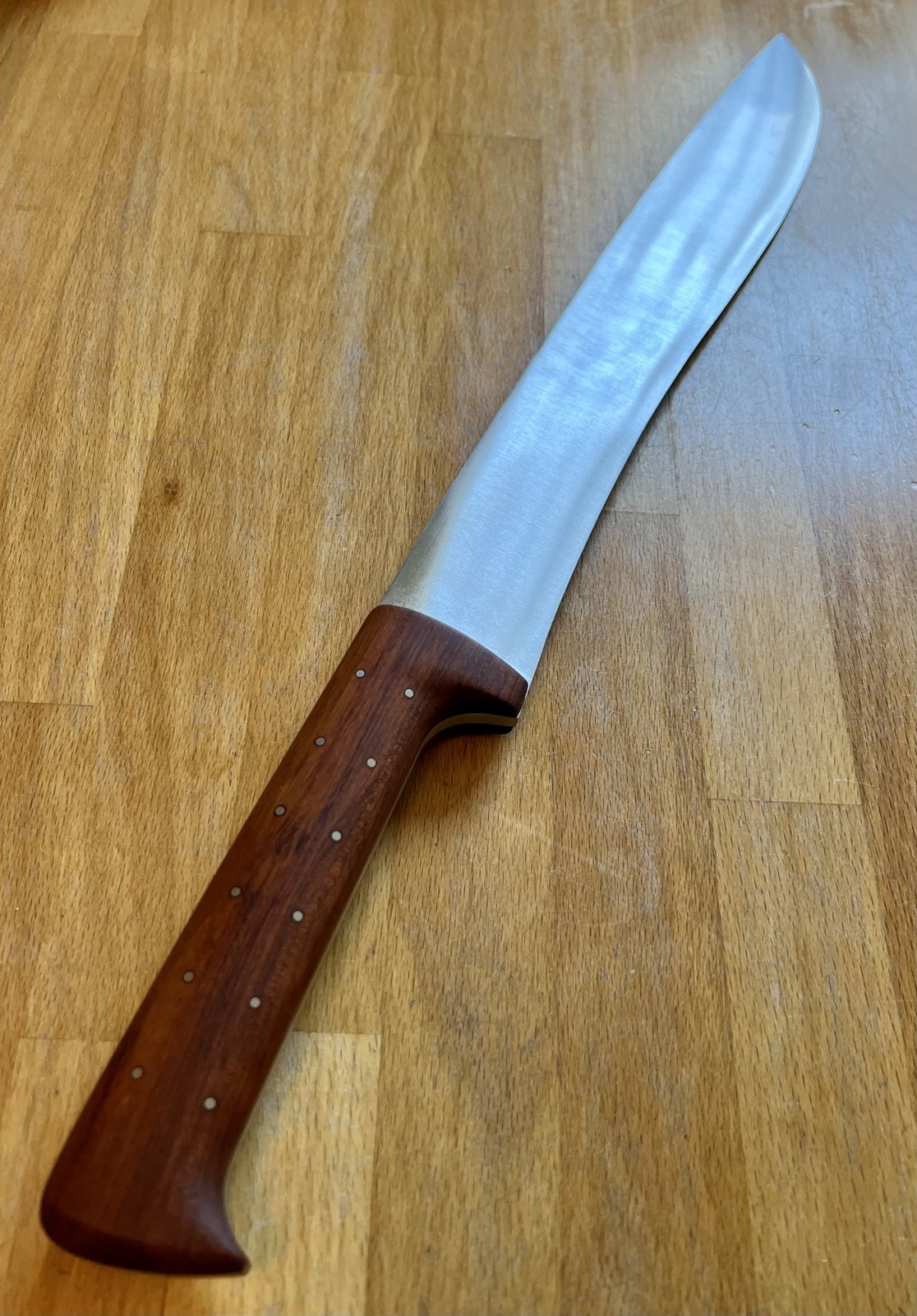

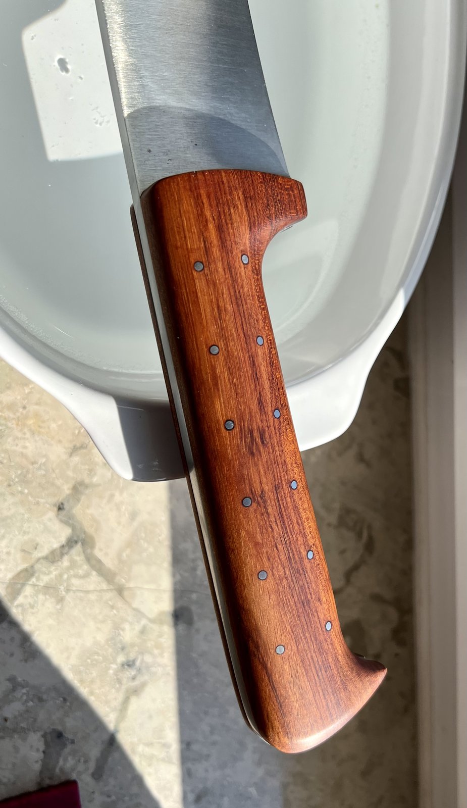

nach langer Zeit habe ich mal wieder ein Messer fertig bekommen und möchte es hier vorstellen. Die Inspiration zur Klinge kam vom Kukri, genauer gesagt von Extrema Ratios Interpretation eines solchen. Die Kontur der Klinge habe ich vor ein paar Jahren von hand gebohrt/gefeilt. Mangels Bandschleifer und Garagen-/Werkstatt Zugang, lag sie dann mit vielen anderen lange rum bis ich mal klar Schiff machen wollte. Die Klinge selber zu feilen kam damals für mich nicht in frage. Weggeben auch nicht, dafür gefällt sie mir zu gut. Also bin mit dieser und noch ein paar anderen Rohlingen zu Jürgen Schanz gefahren. Er hat den balleigen Schliff der Klinge und das Härten durchgeführt. Das ziemlich fix und in top Qualität. Jetzt bin ich mit dem Griff endlich so weit und kann das Teil mal zeigen.
Irgendwann kommt noch ein Lederkleid, aber das dauert vermutlich noch ne weile - es warten noch einige Klingen auf die Fertigstellung.
Und nun zu den Daten:
Klingenlänge 34cm; Griff 15,5cm; Dicke 5,5mm vor dem Griff; Breiteste stelle der Klinge 47,5mm, schmalste 41,5mm
Stahl ist 1.2552 auf 61 Rockell gehärtet.
Griffmaterial ist Schlangenholz. Kernholz daher ohne die typische Zeichnung, aber mir gefällt es und es lag schon hier rum. Es hat in der Sonne eine schöne Honigbraune Farbe.
