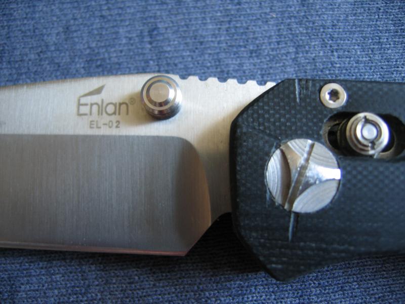

ich bin zwar kein Passaround-Teilnehmer (wenn der Beitrag als unpassend empfunden wird: einfach verschieben oder loeschen), besitze aber 2 ENLAN, und durfte mich daher auch schon ueber die oben angesprochene Achsschraube freuen.
Meine beiden sind EL-02B bzw. EL-02. Im Prinzip das gleiche Messer, nur einmal mit G10 Griff, und einmal mit Micarta. Und die Micartavariante hat auch diese unheimlich praktische Schraube, die sich mit keinem herkoemmlichen Werkzeug betaetigen laesst (das G-10 hat eine mit 3 kleinen Loechern, die man gut mit einer handelsueblichen kleinen Sicherungsringzange packen kann).
Da sich nach etwas heftigerem Gebrauch geringes Klingenspiel eingestellt hatte, sann ich auf Abhilfe.
Die Loesung: einen Laengsschlitz mit einer kleinen Eisensaege in die Schraube geschnitten. Nunmehr laesst sie sich ganz simpel mit einem Schlitzschraubendreher nachziehen.
Wie auf dem Bild zu erkennen, habe ich es dabei etwas an Sorgfalt mangeln lassen, aber bei dem 10 EUR - Teil war mir das auch wurscht. Ist eh schon gut gebraucht.
Dabei hat es sich als durchaus recht brauchbares Werkzeug herausgestellt, auch wenn die Schnitthaltigkeit nicht gerade berauschend ist (aehnl. SPYDERCO Tenacious - kein Wunder: beide haben denselben Stahl, kommen womoeglich gar aus derselben Fabrik?). Mein EL-02B ist in dieser Hinsicht etwas besser. Womoeglich mangelt es ein bisschen an der Konsistenz im Waermebehandlungsprozess beim Hersteller?
Anbei eine Gesamtaufnahme des EL-02B und eine der Achsschraube des EL-02.
