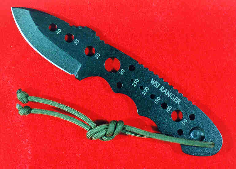

Ich möchte an ein Messer ähnlich wie beim WSI RANGER KNIFE
Bohrungen anbringen, mit deren Hilfe man ungefähr die Entfernung von Objekten feststellen kann. Ich habe schon gegoogelt und nichts gefunden. Hat von euch jemand dieses Messer oder das wissen darüber wie groß die Bohrungen sein müssen damit man daraus entfernungen ablesen kann.

Naja, das hängt vom Objekt ab, das Du als Referenz anvisieren willst. DIe Löcher sind sicher auf eine bestimmt Größe (des Objekts) ausgelegt.
In der Beschreibung für das obere Messer liest das sich so:
1) RANGE FINDER
Nine (9) holes on the knife have been specifically gauged to allow the knife to be used as a Range Finder. The 4 front holes are for close-in siting (such as for bow hunting), at 20 yds., 30 yds., 35 yds., and 40 yds.
The back 5 holes are for long-range siting (such as for rifle hunting), at 50 yds., 100 yds., 150 yds., 200 yds., and 250 yds. Each hole has the yardage written with laser-etched numbering for easy reference.
So wie Ich das obere verstanden habe spielt das Objekt keine Rolle.
Mann visiert das Objekt mit den Löchern an und wenn es in eines von denen passt ist das die ca. Entfernung.

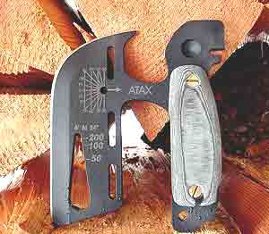

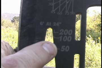

Ähnliches ist auch am ATAX zu finden. guckst du hier.........
Der Text darunter ist dieser: The rangefinder is simplicity itself to learn to use. It is plenty accurate for bow hunting and great for hunters.
gruß Dirk

Also irgend etwas verstehe ich da jetzt nicht: wie beschrieben schaut man in welchem der Löcher das Objekt vollständig zu sehen ist. Wenn das aber Objekt unabhängig sein soll wie funktioniert das dann z.B. wenn man in gleicher Distanz einen Baum (so um die 15 m) und ein kleineres Tier sieht ???
Lg, Martin
Cuchillero schrieb:
In der Beschreibung für das obere Messer liest das sich so: [...]
Das macht keinen Sinn. Um beim Beispiel Bogenschießen zu bleiben, wenn ich eine doppelt so große Zielscheibe doppelt so weit weg stelle, ist die scheinbare Größe (Raumwinkel) genau dieselbe. Andererseits ist auch ein noch so exakt gebohrtes Vergleichsloch kein vernünftiges Meßinstrument für die scheinbare Größe, wenn nicht ganz genau festgelegt ist, wie weit ich das Schätzeisen vom Auge weg halten muß. Da fehlt noch 'ne Menge an der Bedienungsanleitung, wenn überhaupt.

Ich denke, im Bild vom ATAX ist die Erklärung schon dabei. Da steht: 6' at 24'', sprich 6 Füße bei 24 Inches. Das heißt: bei einer Entfernung des Messers vom Auge von 24 Inches (ca. 60cm) wird ein Erwachsener mit 6 Fuß Größe (ca. 1,80m) angepeilt. Die Entfernung ergibt sich dann aus der Ablesung der Höhe am Messer. Analog dürfte das auch mit den unterschiedlich großen Bohrungen funktionieren.
Grüße Willy
