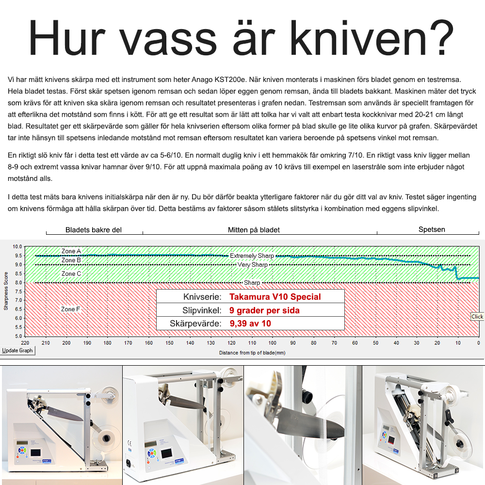

den Schneidenwinkel konnte ich zu diesem Messer keine exakten Angaben finden, aber ich gehe mal von 18° aus, welche Günef beschrieben hat. Somit ist auch hier eine Mikrofase anzuraten? Falls ja, welche Körnung des Schleifsteins sollte hierbei verwendet werden. 1000, 3000, 8000 hätte ich momentan im Angebot :irre:. Der Winkel der Mikrofase sind die beschriebenen 35° oder ist dieser je nach Messertyp anders anzusetzen?
Der Schneidenwinkel ist bei Takamura sehr steil, 9° pro Seite, also 9° Schleifwinkel. Unter 20° Schneidenwinkel ist die Schneide als sehr fein ausgeschliffen zu betrachten. Das hier als Schnitttechnik ein schonender Zugschnitt das Mittel der Wahl ist, liegt auf der Hand. Wenn wir bei Kochmesser einen "normalen" Schneidenwinkel zwischen 25° und 30° annehmen und 36° als sehr stabile Obergrenze mit noch nicht zu stumpfen Winkel hernehmen, dann würde ich mal für die Mikrofase (nur an einer Seite ansetzen) 30° vorschlagen. Das ist deutlich flacher und sollte die feine Schneide etwas stabilisieren. Da der Anschliff sehr fein ist wird nur sehr wenig Material abgetragen, dieses ist aber widerstandsfähig. Eine 1000er Körnung ist für ein Takamura mit frischem Werksschliff ( der in der Regel verdammt scharf und sehr sorgfältig angeschliffen ist ) zu grob, der 8000er für den harten PM-Kern zu fein. Bleibt der 3000er über.

Was Schneidwinkel angeht.
Menschen haben, physiologisch gesehen, kein Gefühl dafür. Dennoch es gibt bei uns viele Angaben, dass man mit einem Schneidwinkel mehr als 20° unbequem zu schneiden sei und s.w. Ich habe mehrere solche Messer gesehen- kleinste Schneidwinkel dort lagen bei 42°. 42°- das war die kleinste Variante.
Praktisch nur Japaner (ggf. bei uns Roman Landes) machen Schneidwinkel um 20°
Was Schneidwinkel um 36° angeht- von 36° spricht man nicht umsonst. Diese Winkel können ungeübte Menschen mit Hilfsmittel relativ gut schärfen. Die Winkel um 36° sind nicht zu sensitiv, was viel Druck beim Schleifen angeht.
Es wäre besser Schleifen an die Realität anzupassen und Menschen, die oft mit etwas komischen Schleifhilfen, Eigenbau-Geräten schärfen die Ratschläge geben, die zum Erfolg mit minimalem Geld- und Kraftaufwand führen.
Mikrofase in deinem Fall macht man mit 8K-Stein.
