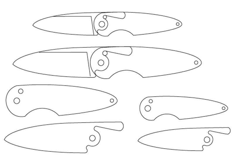

Bei mir geht es normal mit einer Idee los und die wird dann zu Papier gebracht. Erst wenn mir eine Idee auf dem Papier zusagt geht es an den Rechner.
Ich zeichne meine Modelle am Rechner in 2D und bringe da dann alles ist ordentliche Formen. Bei Klappmessern wird hier die gesamte Mechanik konstruiert.
Sobald ich damit zufrieden bin erstelle ich davon dann die ersten Prototypen aus Holz. Meist in 2-3 verschiedenen Größen.
An diesen Prototypen teste ich dann auch gleich die Griffigkeit und die Handlage. Danach wird die Zeichnung soweit angepasst das das endgültige Modell entsteht.

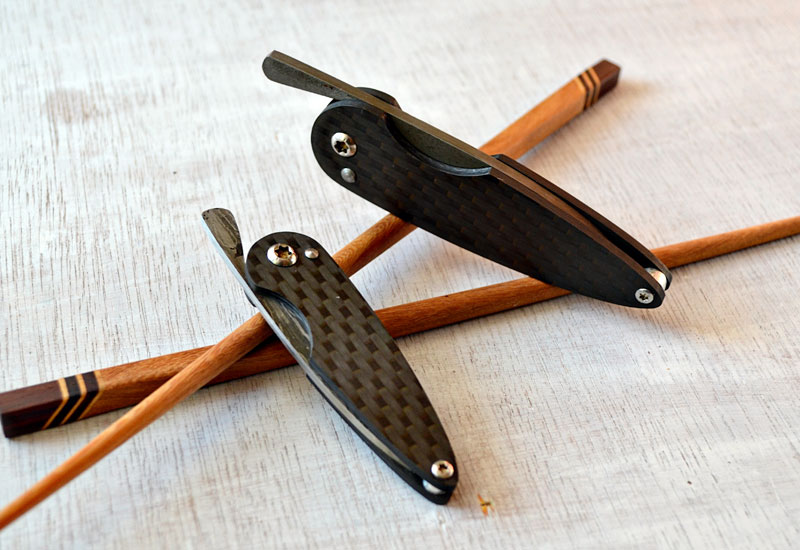

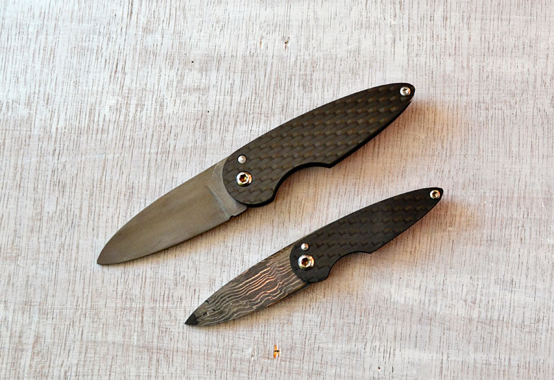

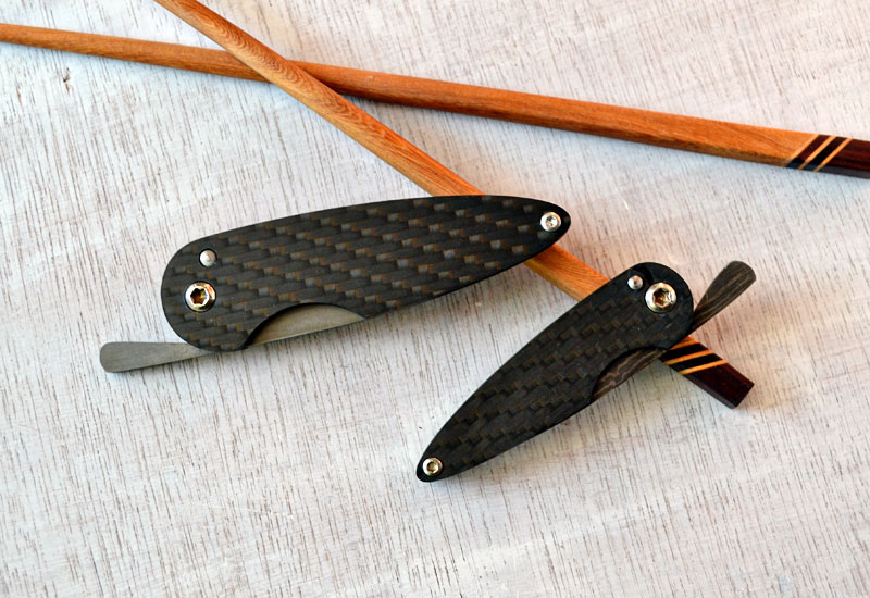

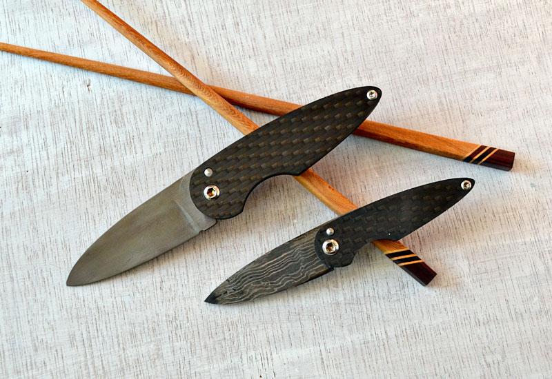

Ziel war dabei einen Frictionfolder mit Griffschalen aus Carbon zu entwerfen. Die Form wollte ich schön schlicht und einfach halten.
Er sollte nicht zu groß sein und es sollte eine Minivariante geben.
hier jetzt der Entwurf und die ersten Prototypen im noch nicht fertigen Zustand.
Die Gesamtlängen beider Messer sind 16,5cm und 13cm.
Für Anregungen und Vorschläge bin ich immer offen.
