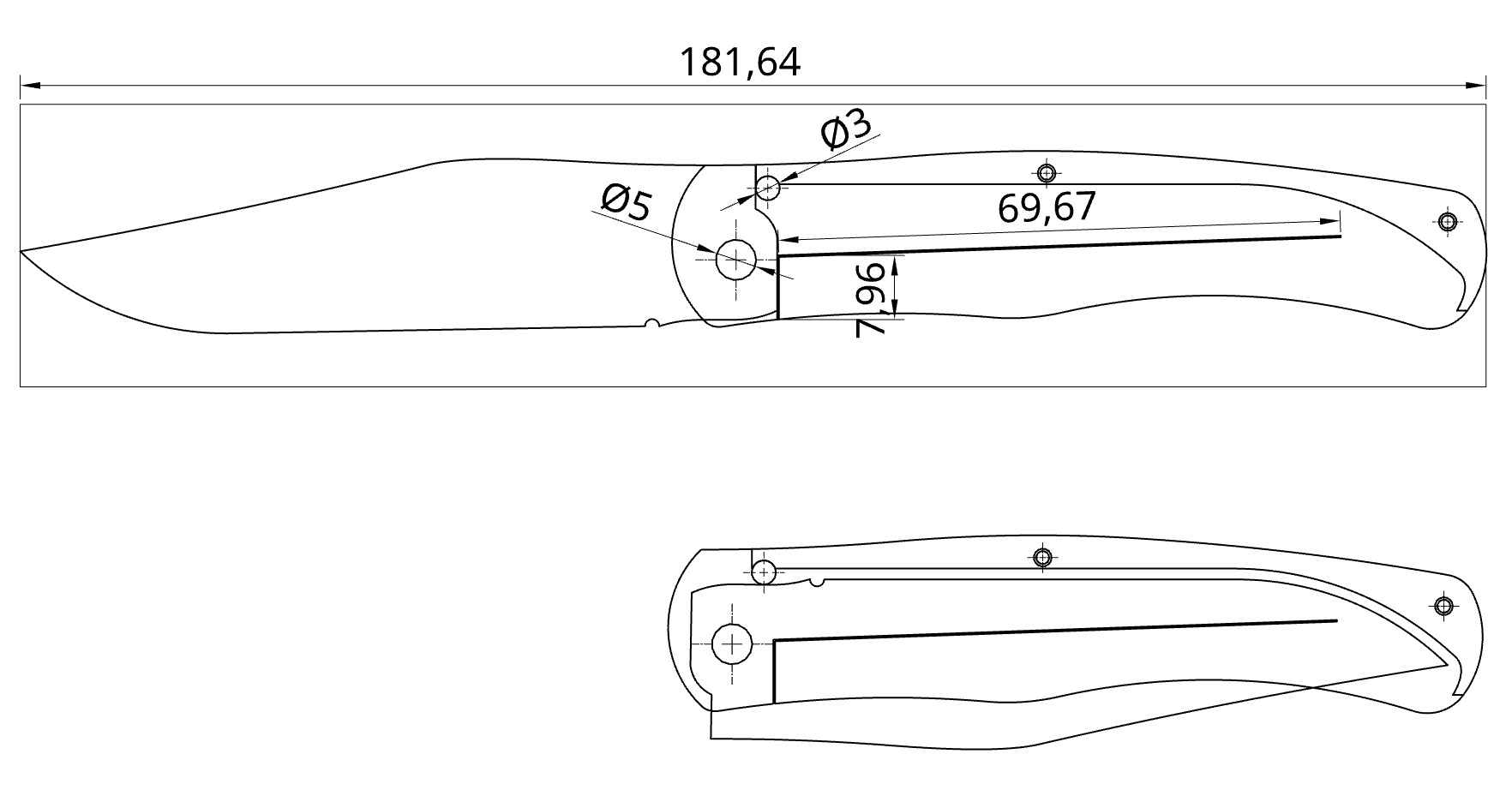

Moin,
ich habe einen Entwurf für mein Klappmesser fertig und bevor ich da ein Funktionsmodell zunächst aus Holz draus mache und mir Details überlege, würde ich mich freuen, wenn ihr einmal einen Blick drauf werft. Vielleicht fallen euch ja Dinge auf, die so schonmal überhaupt nicht funktionieren. Ich habe zwar das Buch von Bob Terzuola dazu gelesen, aber das heißt ja nicht, dass ich nichts übersehen habe.
Ein paar Bemaßungen (in mm) habe ich eingetragen, damit ihr eine Vorstellung bekommt. Die Achste ist gehärtet, 5 mm mit einem M3 Gewinde. Als Stoppin würde ich gehärtetes Rundmaterial mit 3mm nehmen, den Backspacer würde ich mit je zwei M2-Senkkopfschrauben mit den Linern verschrauben. Die Liner würde ich aus 1.5 mm - 2 mm dickem Titan Grade 5 machen, die Klinge wird 2,5 mm - 3 mm dick. Da sollen dann am Ende noch Griffschalen drauf, aber da wollte ich mir jetzt noch nicht zu viele Gedanken machen, bevor nicht das Grundkonstrukt einmal abgesegnet ist.
Ich frage mich zum Beispiel, ob es richtig ist, die Feder/Riegel leicht schief zu machen, damit sie überall eine ähnliche Breite von Rund 8 mm hat, oder ob der Winkel zur Kontaktfläche bei 90° liegen sollte, dann wäre sie nach hinten hin aber weniger breit als vorne.
Was man jetzt schlecht sieht, was ich aber beachtet habe ist, dass beim Drehen alles passt. Also die untere Ecke der Kontaktfläche lässt sich am Stoppin vorbeidrehen und die Klingenspitze findet ihren Weg hinten am Backspacer vorbei.
Ich bin gespannt auf eure Rückmeldungen. Inspiration sind übrigens die ungarischen Maskara-Messer.

Schaut für mich so aus, als könnte man das so machen. Die schräge Feder halte ich für absolut sinnvoll. Für mich wäre die Frage, ob der Rücken unbedingt geschlossen sein muss.
Für die Stabilität muss das bei der Linerdicke nicht sein. Die mittlere Schraube liegt halt schon arg am Rand. Das würde mir so nicht gefallen.
Wichtig wäre auch ein Rundloch am Ende der Feder, damit von dort kein Bruch ausgeht.
Hast Du auch einen Detent Ball vorgesehen, damit das Messer zu bleibt?
Danke für die Rückmeldung. Ja, ein Detent Ball ist eingeplant. Auch Winkel etc. wie die Feder an welcher Stelle die Klinge berühren soll ist eingeplant. Das mit dem Loch hatte ich bisher noch nicht gelesen, macht aber Sinn. Also einfach da, wo der Schlitz endet ein etwas größeres Loch, damit es möglichst keine Winkel an belasteten Stellen gibt? Wie groß macht man das?
Ob der Rücken nun geschlossen sein muss oder nicht, kann ich dann ja nach Geschmack entscheiden. Dass es nicht notwendig ist, hatte ich mir schon gedacht, aber gut, das nochmal zu lesen. Falls die Schraube optisch stört, könnte ich die ja auch unter den Griffschalen verstecken und den Backspacer nur mit dem Liner verschrauben. Aber wie ich die Griffe mache, das überlege ich erst, wenn die Funktionalität geklärt ist.
Das Loch nimmt einfach die Kerbwirkung am Ende des Schlitzes raus. Durchmesser 3mm würde schon reichen.
Auch der vordere rechte Winkel im Schlitz würde von einer Ausrundung oder einer Entlastungsbohrung profitieren.
Von scharfen Ecken in Ausschnitten geht immer eine Bruchgefahr aus.
