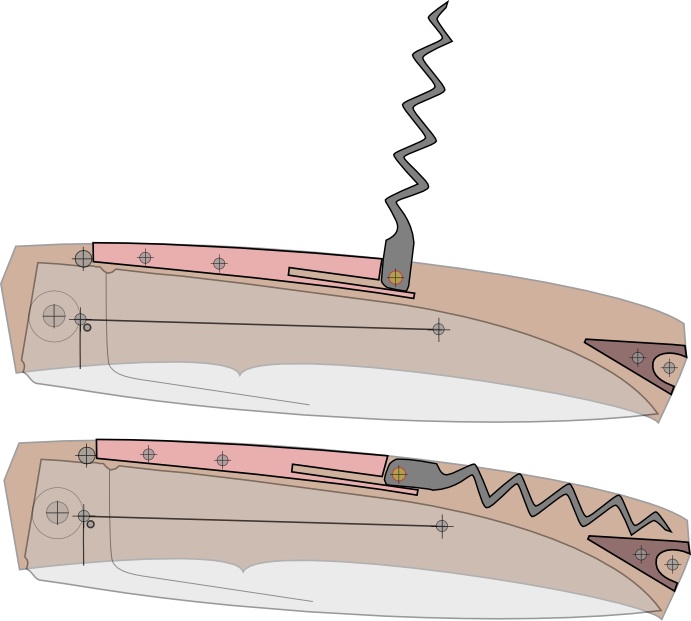

Hallo Zusammen ich habe nun ein paar Reste gefunden und würde daraus gerne ein Liner Lock bauen.
Da es mein erstes LL ist, bitte ich euch um Kritik.
Also vorerst das Design. So gefällt es mir ganz gut!
Würdet ihr solch ein Messer selbst verwenden? Anregungen?
Grüße Grimm:super:
Vom Design gefällt er mit ganz gut, jedoch denke ich wirst du bei der Umsetzung Probleme haben. Es sieht alles sehr eng dimensioniert aus. (Platz für Washer, Detentball und Freiraum für den Stoppin)
Leider kann man aus der Zeichnung nicht erkennen wo dein Lockface und deine Liner Lock feder ist.

Das Design ist ganz ok. Ich mag's zwar etwas anders aber der Entwurf gefällt mir. Ein Änderungsvorschlag: Die langgezogene, gerade Unterseite des Griffes würde besser aussehen, wenn sie etwas ballig geformt wäre. Der Ergonomie würde es imo auch gut tun. Wenn du über anständige CAD-Software verfügst, so ist es (fast) kein Problem alles passend zu konstruieren. Über die Details und die Feinheiten der LL-Konstruktion würde ich mich aber auch erst genauer informieren, wenn ich mir nicht ganz sicher wäre.

sieht schon mal gar nicht schlecht aus, für einen ersten Entwurf :super:
Der Empfehlung von Master747, dir das Fronteddu/Steigerwald-Buch zuzulegen, kann ich mich nur anschliessen - es hat auch mir die ersten Schritte sehr erleichtert.
Ein paar Bemerkungen zum Design, wie gewünscht, allerdings schon mit der Technik gekoppelt, da dies bei Foldern fast nicht zu trennen ist:
  • die Klinge scheint mir etwas hoch, ich würde sie nur so hoch wie den Griff vorne machen
  • damit kann die Achse etwas nach oben: weniger Klingenwurzelüberstand, mehr Platz für die notwendigen technischen Details (i. A. sieht es etwas knapp für die Detentbahn aus)
  • die Fingermulde würde ich etwas weniger ausgeprägt gestalten - erleichtert nachher das Platzieren und Dimensionieren des Locks
  • die Fehlschärfe scheint mir etwas kurz - und recht schwierig herzustellen (beim ersten Messer würde ich auf so was verzichten)
  • der Platz für den Spacer oder Standoffs ist recht knapp, geht zu Lasten der Stabilität
Ansonsten: gefällige Form, passend für ein EDC (es sei denn du planst 5 mm Klingenstärke).

Also Dank den zahlreichen Anregungen habe ich nochmals ein wenig getüftelt.
Was haltet ihr nun davon? Anregungen und Kritik bitte!
Ich will noch erwähnen dass ich mit den Reststücken ein Versuch bzw Übungsmesser bauen will. Wenn dabei was tolles rauskommt bin ich sehr zufrieden. Falls nicht hat es trotzdem seinen Zweck erfüllt. Ich werde auch bald nochmals Material bestellen.
Aber trotzdem hier der Entwurf! Er gefällt mir selbst noch besser :lechz:

Ach ja... Gewindehülsen (Abstandshalter) oder Spacer? Was ist eurer Meinung nach besser?
Ich hab noch andere Varianten versucht. Ich habe leider kein Tutorial für ein Button-Lock gefunden. Würde sich so etwas machen (hintüffteln) lassen?
[url=http://www.bilder-hochladen.net/files/9p2g-5-e4da-png-rc.html][/URL]
Ich plädiere für Gewindehülsen. Bei Messern, die intensiv genutzt werden sammelt sich zwischen den Linern schnell reichlich Dreck an, der bei Backspacern relativ umständlich und fummelig ( Q-Tips etc. ) entfernt werden will. Folder mit Gewindehülsen lassen sich viel leichter sauber halten. Mir persönlich gefällt´s außerdem sehr gut - aber das ist ja Geschmacksache.

gute Weiterentwicklung - *mir* gefällt es so besser.
Wieder ein paar Bemerkungen/Kommentare meinerseits:
  • Mit ein bisschen Finetuning der Geometrie, schaffst du es bestimmt, im offenen Zustand das kleine Eck zwischen Ricasso und Griffvorderkante verschwinden zu lassen und gleichzeitig in der geschlossenen Position, eine Linie an der Vorderkante zu erreichen
  • Ich würde hier auch Achshülsen empfehlen, der Spacer hätte in deiner Ausführung ziemlich scharfe Kanten an den Enden (oben vermeidbar, unten schwierig) und du hast relativ wenig Platz, Positionierstifte unterzubringen
  • Die Vorderseite des Loks sollte rechtwinklig zum Freischnitt der Feder sein (Bsp. hier), sonst klemmt's wahrscheinlich
  • Bei deinen Bohrungen für den Detent, den Stoppin und die Achshülsen würde ich ein bisschen mehr Platz zu den jeweiligen Aussenkanten einplanen - ansonsten könnte die Schrottrate hochgehen …
  • Du weisst schon: mit 4 mm Klingenstärge und 10 mm Klingenlänge wird das ein ordentlicher Klopper - je nach Griff- und Linermaterial zw. 175 und 230 g. D. h. Hosenträger oder in den Rucksack … :D
