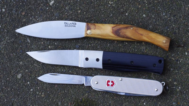

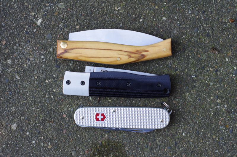

Im Größenvergleich mit einem Navaja Busa No 0 und einem 84mm SAK (Micro-Farmer):

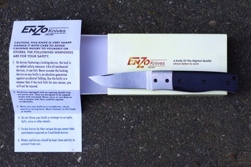

Lieferumfang:
Das Messer kommt in einer Pappbox und einem Zettel mit Warnhinweisen, eine Tasche o.ä. gibt es nicht, auch nicht optional.

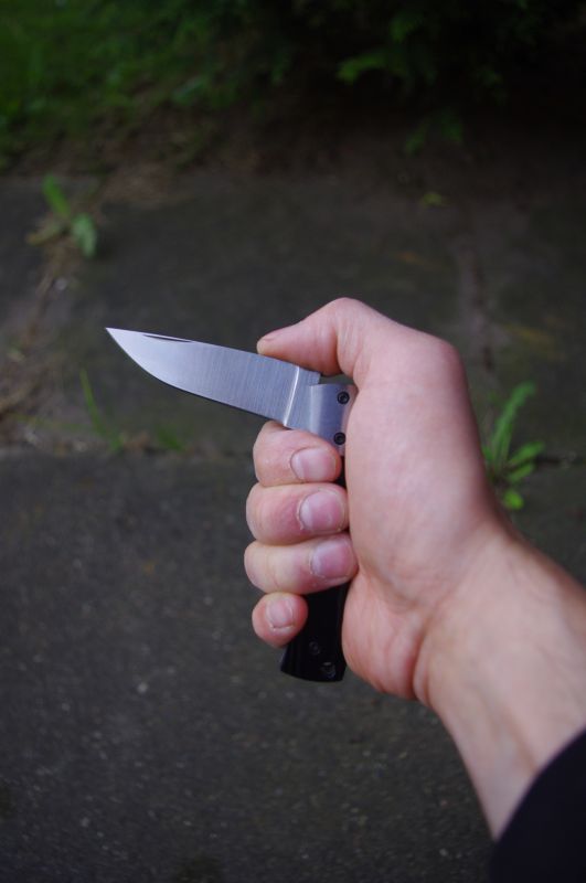

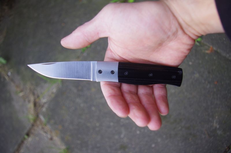

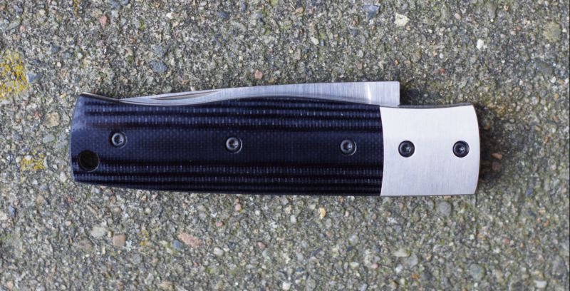

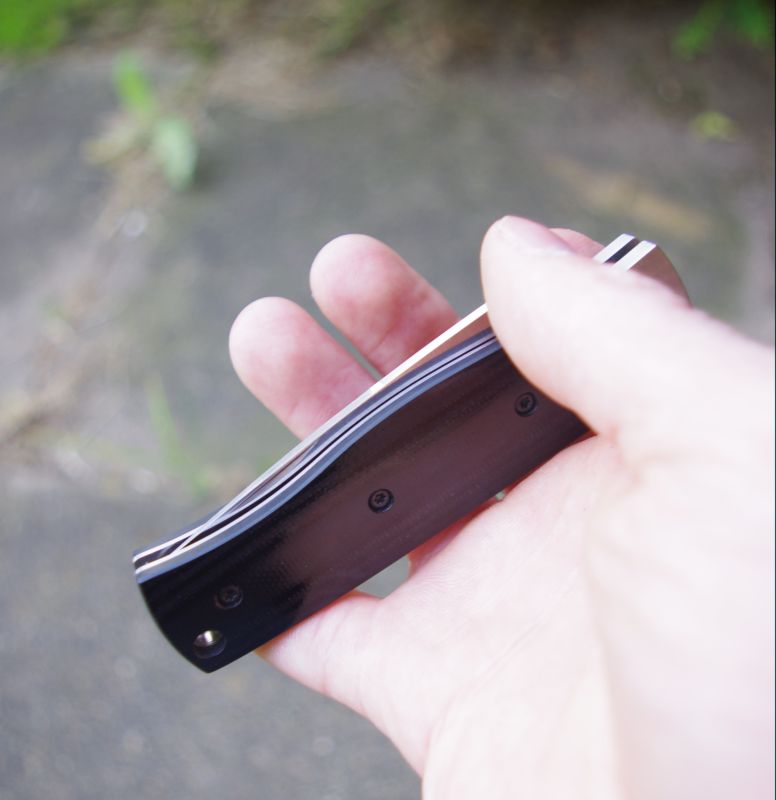

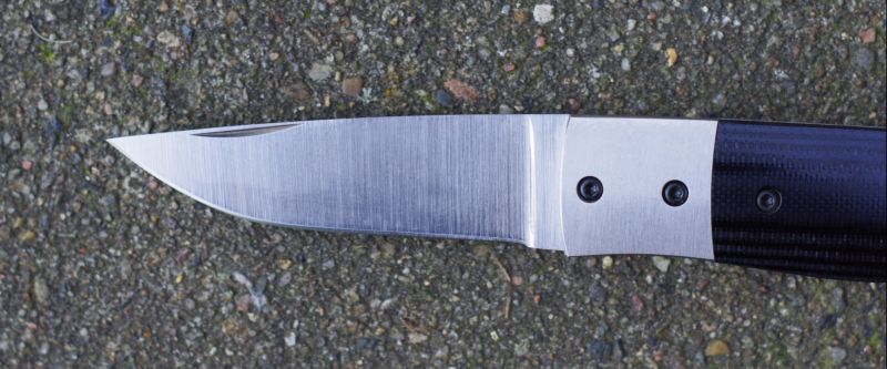

Hier kommt nun der Titelbegriff phänomenal ins Spiel, anders kann man die Verarbeitung des PK70 nicht bezeichnen.
Die Schalen sind sowohl an den Messerkörper, als auch an die Backen perfekt angepasst, alle Bohrlöcher sauber, die Schrauben alle perfekt intakt.

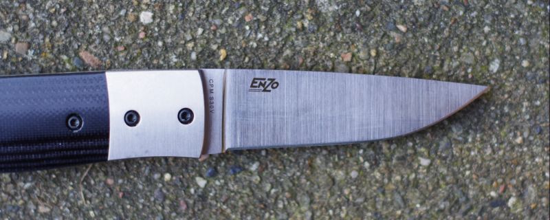

Die Klinge steht perfekt mittig, der Anschliff ist absolut gleichmäßig und ordentlich scharf.
Wenn man unbedingt Erbsen zählen will, dann sind die innenliegenden Kanten ein ganz wenig scharfkantig, aber damit hat es sich auch schon.

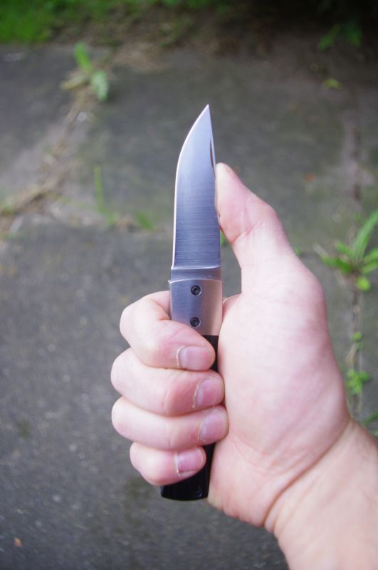

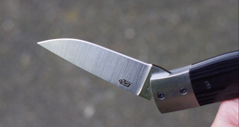

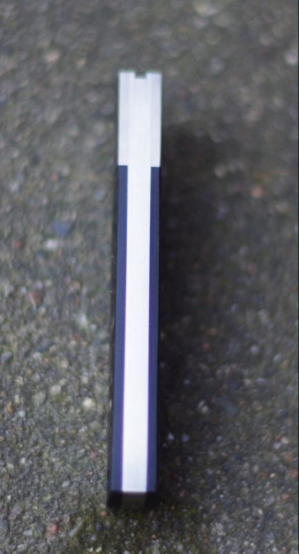

Der Nagelhieb sitzt knapp unter dem Klingenrücken und fällt somit optisch nicht allzu dominant auf, ebenso positiv ist für meinen Geschmack die dezente Klingenbeschriftung, die sich zudem auf der von mir abgewendeten, rechten Klingenseite befindet.

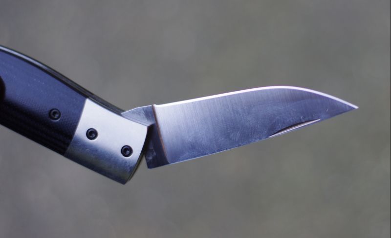

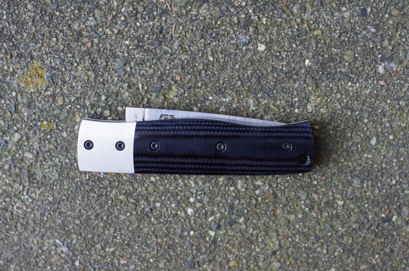

Das einzige, was mich persönlich etwas stört, ist die deutlich hervorstehende Klingenwurzel im geschlossenen Zustand, die sich, ohne Hülle in der Hosentasche getragen, verhaken könnte (und unter uns gesagt eher hässlich aussieht).
Die Version mit Backen hat, wie beschrieben, keinen Clip, dafür aber wie alle anderen Versionen ein Lanyard-Loch, so sollte für jede Tragegewohnheit etwas dabei sein.
Haptik:

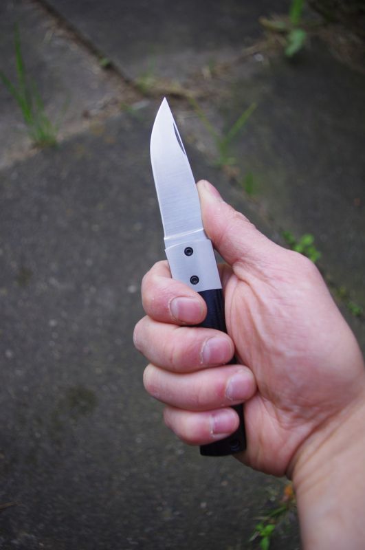

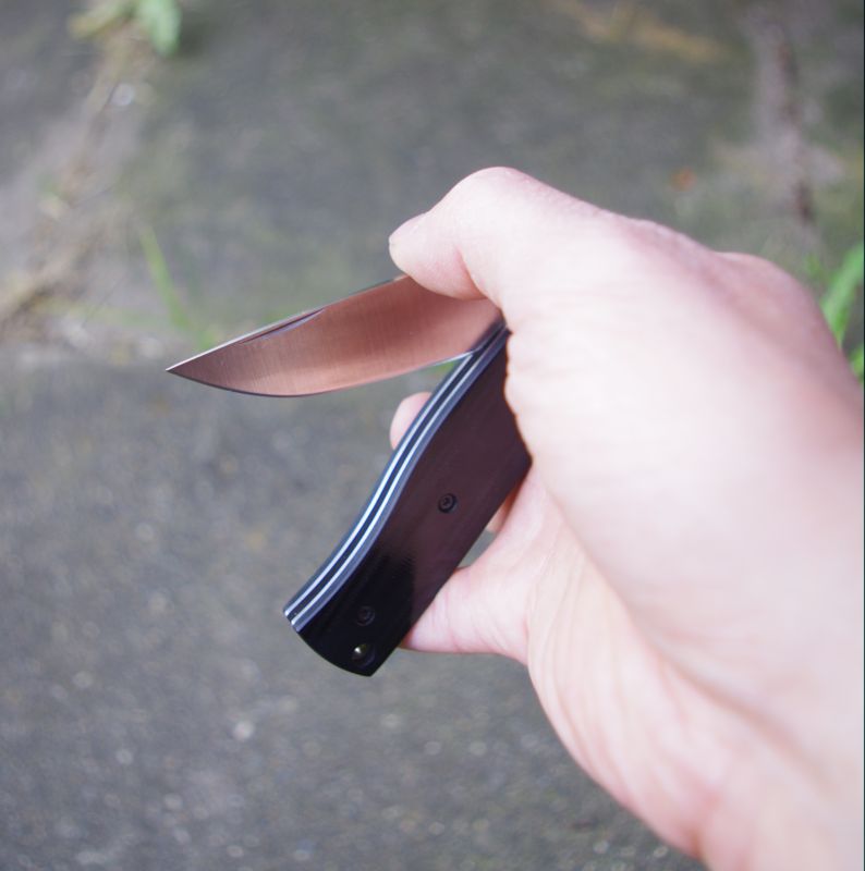

Der Folder liegt dank eines recht breiten und an der Unterseite konturierten Griffs trotz der geringen Größe recht satt in der Hand.
Bei starkem Druck, z.B. beim schnitzen, drückt die obere Griffkante am Griffende etwas in die Hand, insgesamt ist die Handlage aber sehr gut.

Ja, es ist ein Slipjoint, aber in einer Ausführung, wie ich es bisher noch nicht erlebt habe.
Das wird beim ersten Öffnen des PK70 deutlich. Für Menschen mit großen Pranken ist das Öffnen vielleicht ein wenig friemelig, was auch dem Umstand geschuldet ist, dass die Klinge recht stramm im Griff sitzt, einhändiges Öffnen ist somit keine Option.
Das Messer besitzt einen Half-Stop, der den Namen auch wirklich verdient, es rastet förmlich ein.
Ganz aufgeklappt rastet das Messer mit einem deutlichen "Klack" ein, das ich vorher nur von einem ordentlichen Backlock kannte. Und genauso fühlt sich die Klinge ausgeklappt auch, da wackelt nichts (Klingenspiel sowieso nicht, an keinem Punkt) und lässt sich auch nicht so einfach bewegen. Erst mit deutlichem Druck klappt die Klinge ein und stoppt wieder bei etwas über 90°.
Das macht es sogar möglich, das Messer einhändig, ohne Sorge um die Finger, einzuklappen, etwas, was ich mit einem Slipjoint so noch nicht getan habe.

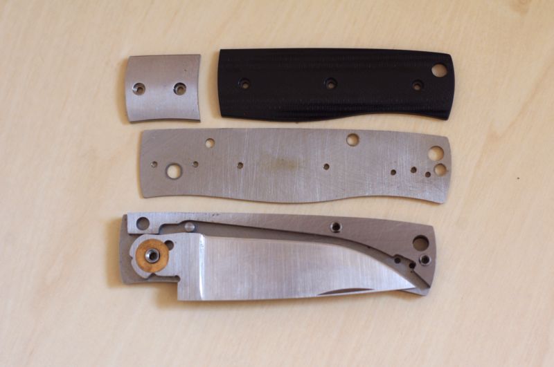

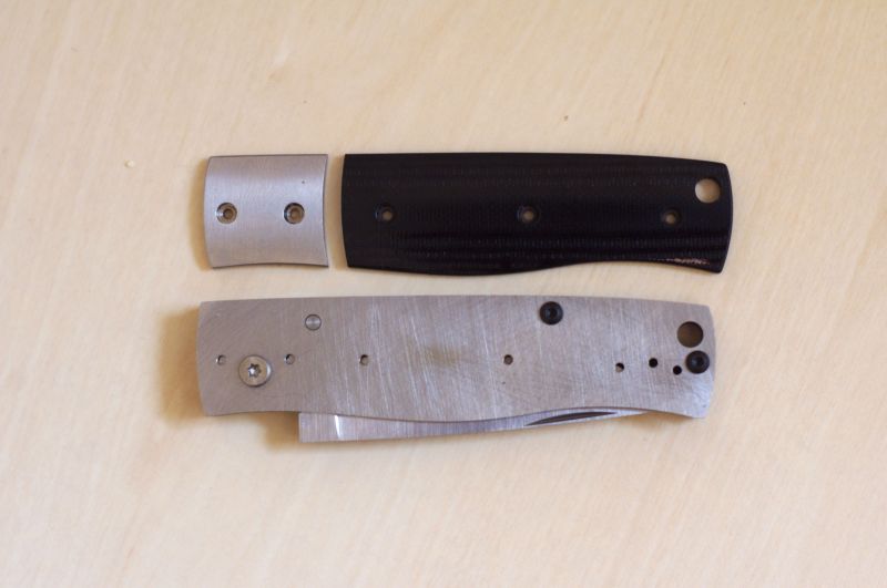

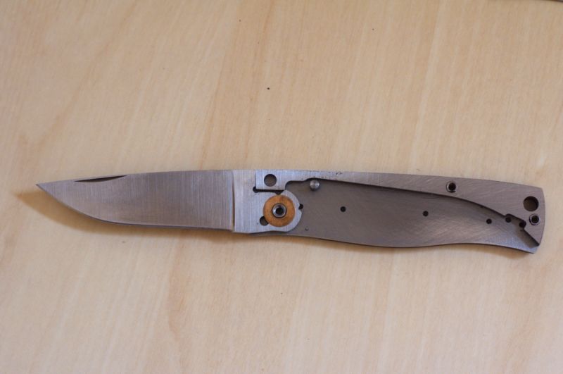

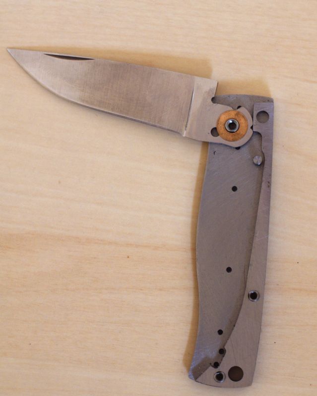

Warum das so ist, verrät der Blick unter die Haube.
Unter der Schale und der Backe sitzt eine 1,2 mm starke Platine und die Klingenachsenschraube.
Die Washer sind aus Bronze.
Eine kleine Kerbe an der Klingenwurzel sorgt dafür, dass die Klinge bei 90° deutlich und sicher einrastet.
Ganz aufgeklappt muss dann beim Schließen die nächste Kerbe die Feder überwinden, was mit dem beschrieben Kraftaufwand einher geht und zu einem Slipjoint ohne Verschluss, der sich aber nach sicherer Verriegelung anfühlt, führt.

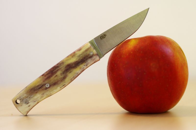

Schön dass es Versionen mit und ohne Clip sowie Scandi und Flachschliff gibt. Es gibt auch ein DIY Kit in Scandi falls einem keines der Griffmaterialien zusagt.
