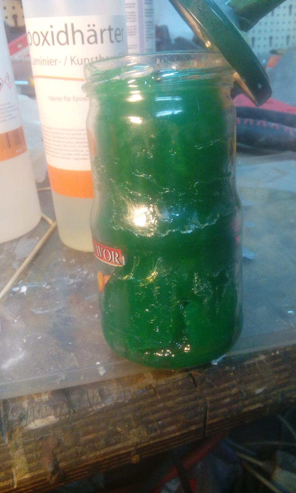

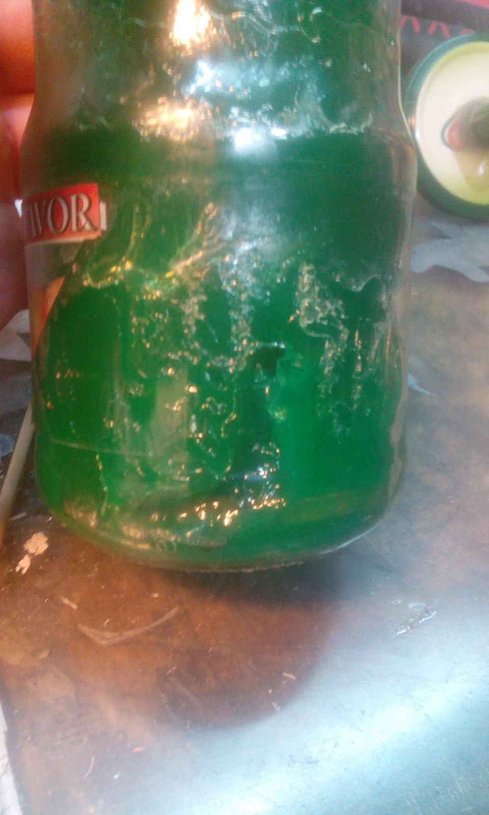

Bin gerade dabei Fichtenzapfen in Epoxyd einzugießen um später Griffschalen daraus zu machen,aber irgendwo hab ich gerade einen Denkfehler.
Das Epoxyd wird im Glas angemischt,dann stell ich den Zapfen rein,schließe den Kompressor an um mit Unterdruck die Blasen rauszuziehen....bis dahin läuft alles super...
Nach ca ner halben Stunde fängt das Zeug an abzubinden...es wird warm...so um die 50 Grad außen am Glas bis dahin ist auch noch alles super und dann...peng...alles voller Blasen und Risse.
Beim ersten mal war das genau in dem Augenblick wo ich noch mal den Kompressor angemacht habe...dachte da war mein Fehler,aber beim zweiten mal hab ich es ruhen lassen...schau nach ner Stunde nach...genau der selbe Mist.
Vielleicht habt ihr ja eine Idee was ich falsch mache,denn ich habe nur noch 2 Zapfen die so gleichmäßig getrocknet sind das ich sie verwenden möchte.....und neue brauchen wieder ein Jahr...
Danke im Voraus, Gruß Ralf

hallo Ralf
ich denk mal Du brauchst einen Gießharz der eine vie längere offene Zeit hat ,
dann haben die Luftblasen Zeit nach oben zu steigen bevor die Bindung beginnt .

Moin Ralf
Versuch das Ganze in mehreren Schritten zu gießen..... also immer knapp 2cm drauf, wenn der "Guss" davor sich abgekühlt hat. Anders wirst du so einen Klopper mit Hausmitteln nicht rissfrei hinbekommen.
chamenos
Harze produzieren Wärme beim Härten die die Reaktion beschleunigt. Um das Verbrennen zu verhindern reduziert man die Menge des Härters (Datenblatt), oder wechselt zu einem langsameren Harz. Gießharz könnte richtige Bezeichnung sein. Laminierharze sind viel zu schnell, produzieren zu viel Wärme.

Das ist dann Laminieren.... hier geht es ums Gießen.
Und die Hitzeentwicklung beim Aushärten ist unabhängig von der Viskosität des Harzes.
Da geht es schlicht um die Menge.
Und egal wo du nachsiehts, als bei den Empfehlungend er hersteller oder bei seriösen Händlern, ist die Empfehlung nicht mehr als 2cm Dicke zu gießen. Und mache Harze wollen dann auch bitte ein Vakuum usw.

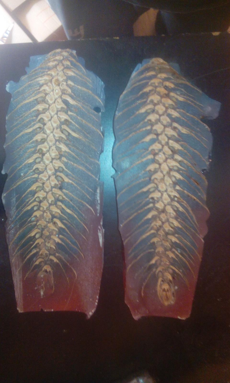

Mahlzeit
Das mit den Schichtenaufbau hat ganz gut funktioniert (Danke Florian) ...man sieht zwar ganz leicht die einzelnen Schichten am Glasrand,aber keine Blasen oder Risse.
Werde wahrscheinlich morgen mal das Ding anschleifen.
Da das den ganzen Tag gedauert hat,hatte ich noch etwas Zeit zum Spielen zwischendurch und das hat sich meiner Meinung nach auch gelohnt.Bin jedenfalls begeistert,obwohl ich erst mit 80er drüber bin...
