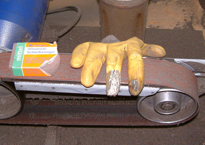

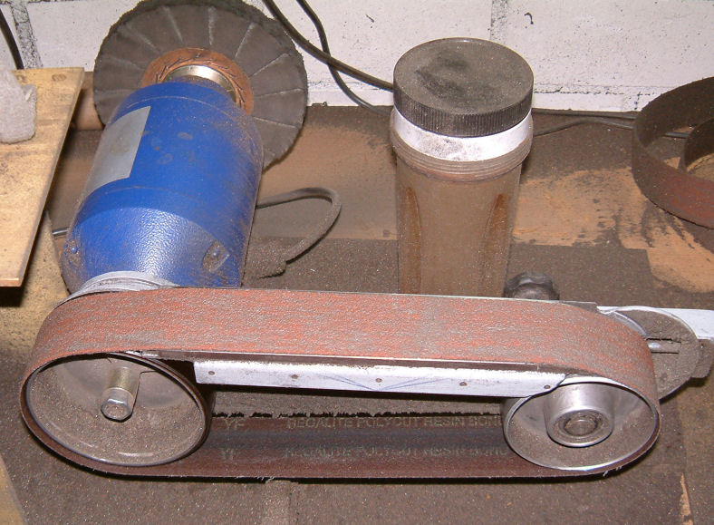

Ich verwende einen BS 200 D, den ich auf Dreieckschaltung umgebaut habe und an einem 220 V Frequenzumrichter betreibe. Als Band nehme ich die von 3M mit Cubitron-Partikel als P40´er (Bild 1). Dabei habe ich mich am Anfang ziemlich über meine Handschuhe geärgert, die ich ziemlich oft wegschmeißen musste, weil ich ein Loch in einen Finger geschliffen habe und sich der Handschuh dann beim Kühlen langsam mit Wasser füllte und weil ich mich ziemlich oft verbrannt habe. Da bin ich auf die Idee gekommen, einige Finger mit selbstklebende Aluband zu umwickeln und darüber dann die abgeschnittenen Finger alter Handschuhe zu ziehen. Das hat den Vorteil, dass sich eigentlich nur die übergezogenen Finger abnutzen und einfach zu ersetzten sind, vorzugsweise von dem Handschuh der anderen Hand, der den Erl hält und nicht so oft kaputt geht. Danach habe ich mich auch nicht mehr so oft an den heiß geschliffenen Klingen verbrannt, von daher hat mir das sehr geholfen.
Weiter benutze ich ein Schleiföl, damit hält das Band länger und die Klingen werden auch nicht mehr ganz so heiß. Zum Reinigen des Bandes, dass sich mit dem Öl schneller zusetzt, nehme ich einen Universal-Schleifreiniger, das ist eine Art Radierer mit Schleifpartikel drin. Zusammen kann ich damit das Leben eines Schleifbandes, natürlich rein subjektiv, fast verdoppeln (lohnt sich meiner Meinung nach also). Ein bisschen Schleiföl auf die Bandrückseite verhilft ihm zu weniger Reibung auf der Schleiffläche und der Bandschleifer muss sich nicht so mühen.

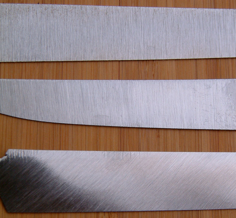

Beim Schleifen benutze ich ja fast ausschließlich die 40´er Körnung, wobei ich aber daraus sozusagen 3 verschiedene Sorten mache, in dem ich den Abnutzungsgrad benutze.
Beim Schleifen mit einem neuen Band kommen natürlich ziemlich tiefe Riefen ins Material, die dann wieder schwer wieder rauszuschleifen sind. Dafür ist der Abtrag sehr groß und die Klinge wird nicht so schnell warm, weil die Klinge mehr über dem Band schwebt.
Wenn dann die ersten dicken Schleifbrocken aus dem Band gezogen oder abgenützt sind, liegt die Klinge gut auf dem Band auf und das Schleifbild ist gleichmäßig, der Abtrag akzeptabel.
Ist dann das Band schon ziemlich abgenutzt, kommt es schon zu einem recht gutem Schleifbild. Das ist dann der Fall, wenn zum einen das Schleifen jetzt ziemlich lange dauert zum anderen die Klinge recht schnell heiß wird.

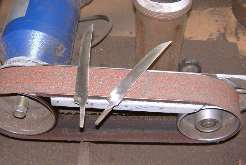

Jetzt nutze ich ein neues Band zum Vorschleifen, ein mittel abgenutztes Band zum "Feinschliff". Ein ganz abgenutzte Band benutze ich dann dazu, in einem 45° Winkel eine feingeschliffene Klinge noch mal nachzuschleifen (Bild 3). Das dient dazu, die kleinen Unebenheiten in der Klinge zu sehen (das sind dann die tiefen nervigen Riefen, die ich beim Feinschliff nicht sehen kann) und zu beseitigen. Dann habe ich ein Schleifbild, worin ich mich schon fast spiegeln kann, was mir eigentlich vor dem Härten schon reicht. In Bild 4 habe ich versucht, die drei Schleifbilder mal zusammen darzustellen (von oben nach unten wird es dann immer feiner und unten sieht man schon ein Spiegelbild vom Dach). Auch sieht man am unteren noch ein paar Riefen am Rand, die ich extra nicht weggeschliffen habe, um mal zu zeigen, wie gut man nach dem 45°-Schleifen die sehen kann. Das ist, denke ich, gerade für die Leute, die ihre Messer im Hochglanzfinish glänzen sehen wollen, von großem Nutzen, weil mit dem alten 40´er Band diese noch recht leicht rausgeschliffen werden können, mit Bändern größerer Körnung ist das leider nicht mehr so schnell möglich. Das ist meine leidige Erfahrung, da habe ich sozusagen am Hochglanz meine Lust verloren.
Mit den drei Bandarten komme ich dann so hin, dass ich 5-7 Klingen damit schleifen kann, bevor ich dann mit dem ausgelutschten Band die Konturen von neuen Klingen nachschleife.

Ich habe den Eindruck daß das Band ziemlich stramm über die Schleifauflage läuft. Das erzeugt unnötig Reibung. Das Blech, das die Auflage hält, hab ich an den entsprechenden Stellen ausgesägt / gefeilt, so daß ich es viel weiter runter stellen kann als ursprünglich möglich. So schwebt das Band geradezu über die 10 mm dicke Schleifauflage.

da hast du recht, das Band ist ziemlich stramm drauf. Ob die Reibung aber so groß ist, kann ich dir nicht sagen. Mein FU zeigt mir 0,8 A bei 50 Hz ohne Belastung an, das scheint mir nicht viel zu sein, oder hast du andere Erfahrungswerte? Vielleicht liegt es ja daran, dass ich die Schleifauflage gut abgerundet habe, so dasss der Übergang doch nicht so krass ist, wie es aussieht.
Carsten
Ist mir nur bei Simon Sambuca mal aufgefallen, wo das Band von den Rollen auch erstmal hoch zur Auflage mußte und dort ziemlich stramm auflag. Die so unnötigerweise entstehende zusätzliche Reibung hat einfach etwas gebremst. War ein normaler EB 200 D ohne FU. Vielleicht schreibt Simon noch kurz was dazu. Ist auch schon ne ganze Weile her...
