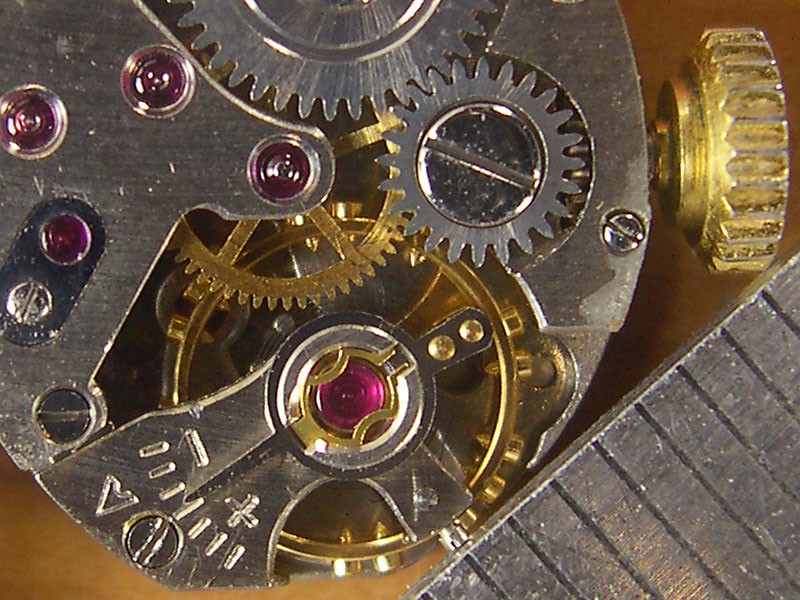

Das untere Foto ist mit einer älteren Kompaktkamera Nikon Coolpix 4300 gemacht. Die Knipse hat eine max. Bildgröße von 2272 x 1704 und ganz wichtig, eine Makrofunktion (Nahgrenze 4cm).
Grad mal in der Bucht geschaut, wird "gebraucht" für'n Fuffi gehandelt. Wobei ich o.g. Kamera nicht uneingeschränkt empfehlen, sondern nur einen preisgünstigen Weg aufzeigen möchte.
Dieser Bildausschnitt hat in der Realität eine Breite von 14mm
Das Originalfoto gibt's hier
http://web.a-schnabel.de/For07/uhrwerk1gr.jpg
