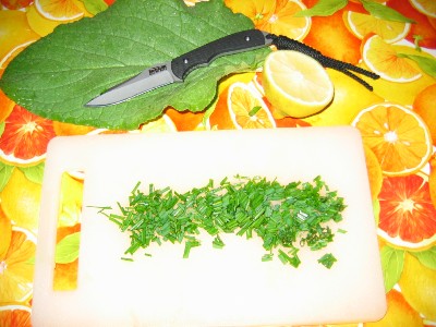

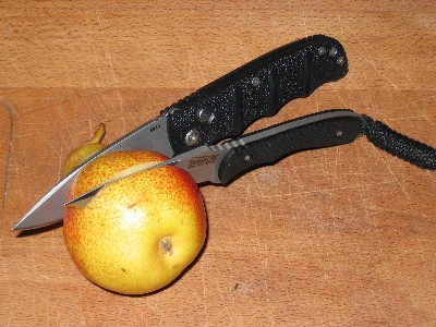

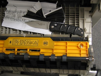

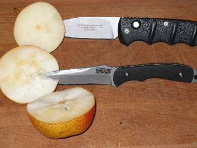

Das AK hat klare Vorteile wenn es um das Schneiden von tiefem Schnittgut geht - der hohe Flachschliff ist da einfach top. Der Nachteil scheint sich postwendend zu ergeben - für härteren Einsatz wirkt die Klinge zu filigran - richtig hartes Kanten und Hebeln hab ich nicht probiert - es ist nur so ein Gefühl… Die Klingenbreite von 2,5 cm kann mitunter schon zuviel sein, wenn man z.B. einen Papierstau aus dem Kopierer entfernen will. Der AUS 8 Stahl ist leidlich scharf und bleibt auch ein Weile auf diesem Niveau.
Das Mini Pitbull gehört aufgrund der Schneidengeometrie - 4,5 mm stark, 2 cm breit - eher zu den Spaltwerkzeugen. Damit qualifiziert es sich für den härteren Gebrauch und ist super zum Schnitzen oder Späne machen geeignet. In der Küche lassen sich Obst und Gemüse problemlos schälen, Kräuter schneiden und Fleisch teilt sich entschieden. Salami ist aber ein entschiedener Widersacher, s.o., Klingengeometrie. Kein Problem hat die Klinge dagegen mit menschlicher Haut - Tochter: „Autsch, Schreeiiiii!!! Pflaster!!!!“

Fotos: (v.l.n.r.)
1. Beide Messer sind als User voll brauchbar.
2. Das AK ist dabei eher Schneidwerkzeug, das Mini Pitbull eher Spaltwerkzeug.
3. Dabei zieht das Minipitbull durch flaches Schnittgut eine saubere Linie.
4. Als Werkzeug zum beheben eines Papierstaues nur bedingt geeignet, das AK.
5. Das Mini Pitbull ist optimal zum erzeugen von groben Spänen geeignet.
