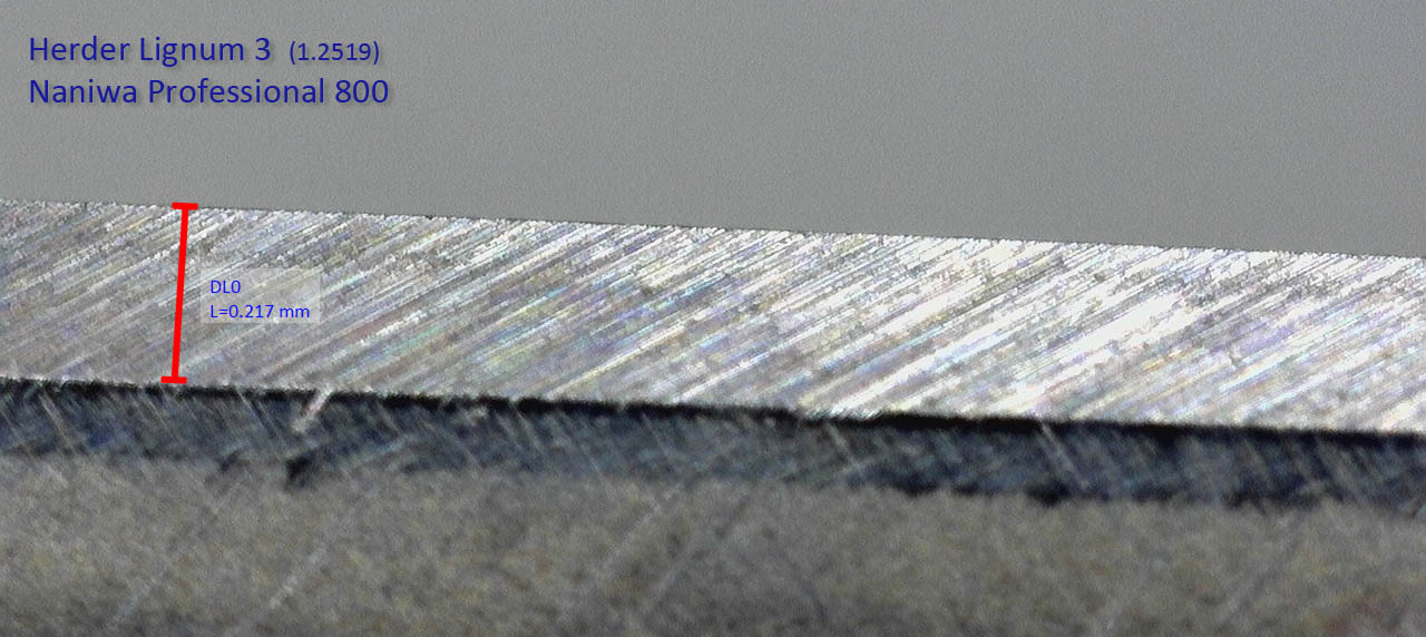

Mit dem Naniwa 800 höre ich noch nicht gerne auf- da geht auch bei weicheren Stählen noch eine sinnvolle Steigerung.
Man muss halt den Winkel entsprechend gross wählen.
Aus meiner Anfängererfahrung von ein paar Monaten und ca. 300 per Hand geschärften unterschiedlichen Messern kann ich für mich sagen, es kam bei mir durch einen weiteren Stein, nach dem Shapton1000/Naniwa Professional 800 kein schärferes Ergebnis mehr heraus. Zumindest nicht an den mit 18 Grad durchgängig geschliffenen dt. Kochmessern aus Solingen. Dies liegt/lag nicht am Potenzial von Stein und Stahl, sondern an meinen Schleif- bzw. Winkelhalte-Fähigkeiten. Jeder weiterer Stein vergurkt aus meiner Sicht die Fase mehr. Papierschneiden sollte das Messer bereits nach der Atoma 400.
Geführt mit der Nowi oder dem EdgePro gehe ich da auch durch mehr Steine. Ist das Messer dünn ausgeschliffen und wird auf Null geschliffen oder braucht es eine Mikrofase würde ich auch höher gehen.

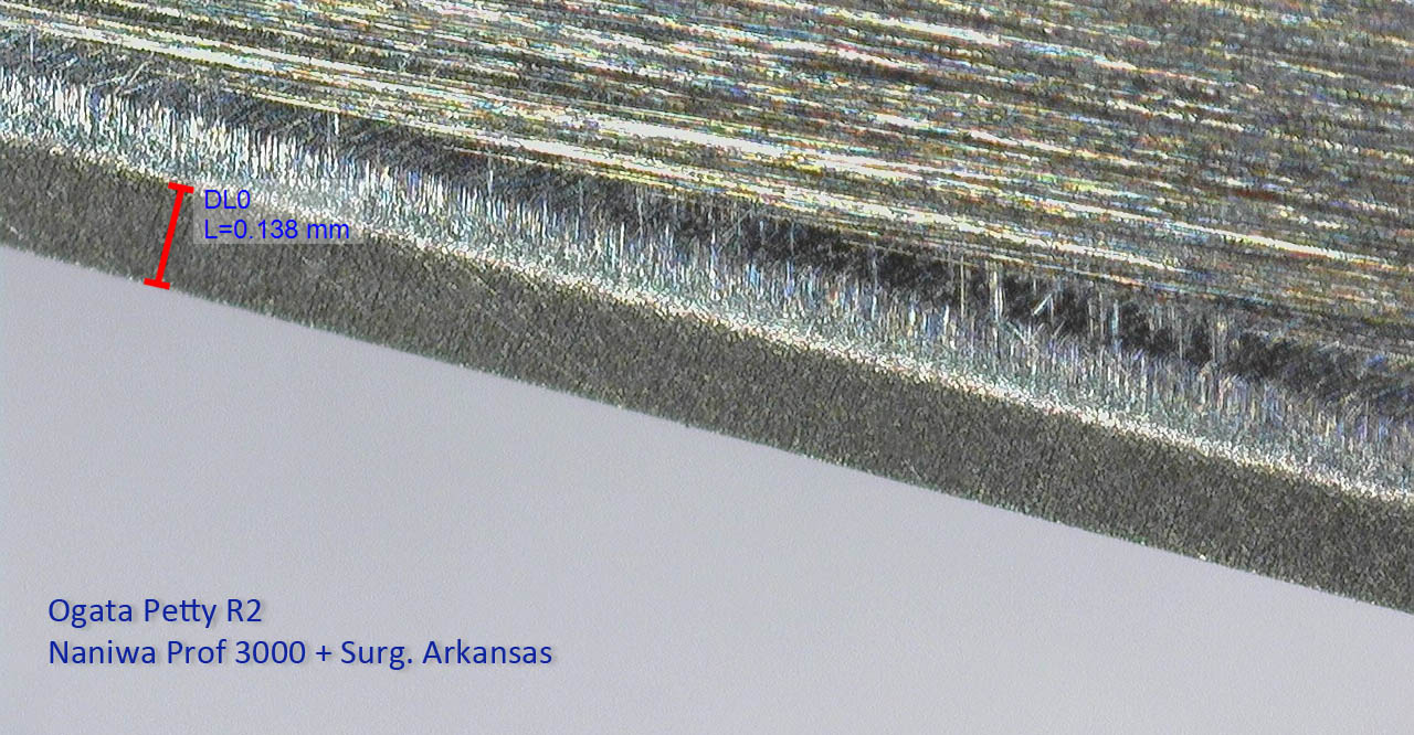

Da fange ich erst mit dem Naniwa 3000 an- alles darunter ist viel zu grob.
Danach gehe ich auf den Naniwa oder Shapton 5000, oder japan. Natursteine Awasedo Atagoyama (ca 5000-6000) bis zum Shapton 8000 oder Awasedo Ohira über 8000.
Die Schärfe, die ich damit erreiche muss in der Küche gar nicht sein, macht aber Spass.
Ich schreibe das um aufzuzeigen, dass auch freihand feine Steine durchaus Sinn machen.
Bei guten Messer ist der Shapton 2000 meistens als Beginner ausreichend ( oder wie in diesem Fall die feine DMT- Platte )

Wenn ich Standard-Industriekochmesser aus meinem Bekanntenkreis schärfe, setze ich die Fase mit einer Atoma 400 (also deine DMT coarse) neu und entferne dann die tiefen Riefen der Diamantplatte mit dem sehr schnellen Shapton Pro 1000 und fertig. Das behält mit wetzen dann lange Zeit 'nen aggressiven Biss.
Bei besseren Messern würde ich freihand maximal noch auf den bereits erwähnten Naniwa Pro 3000 als Finisher gehen. Die Belgier würde ich weglassen, die nehmen der Schneidkante den nötigen Biss, sind ja keine Rasiermesser.

Beides schöne Tomatenschärfe
