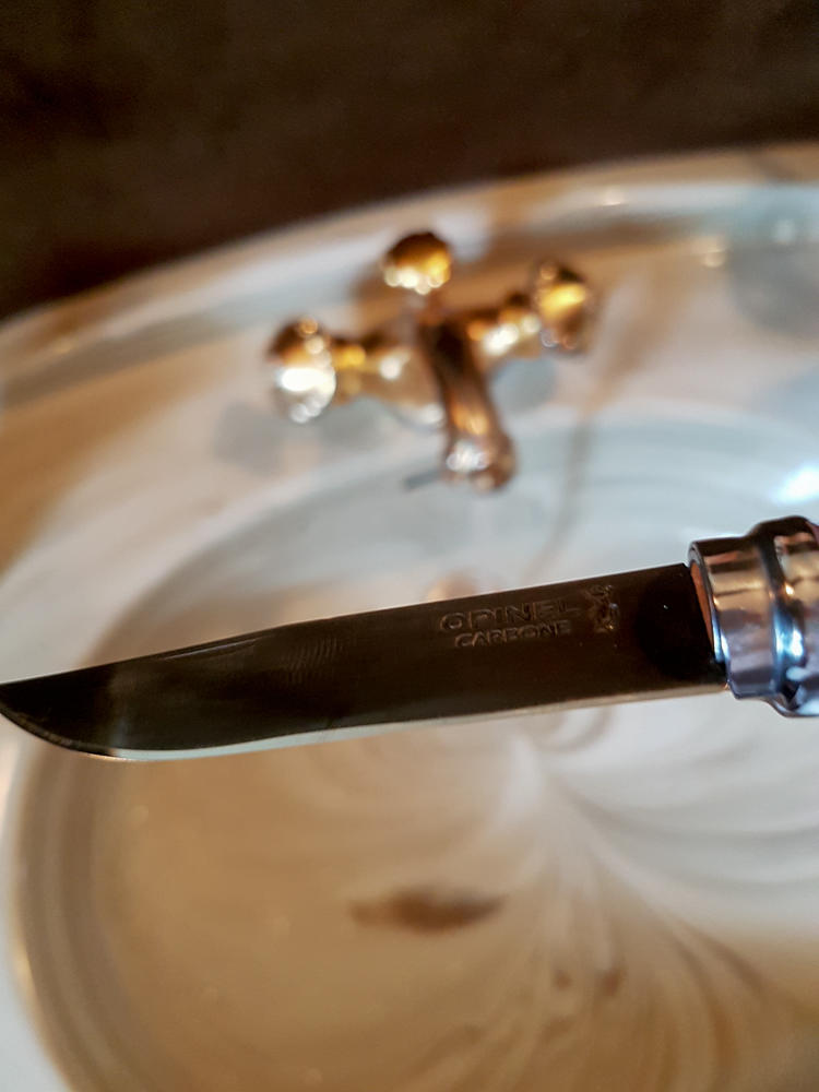

Hi
ich dachte ein Messer auszusuchen sei kompliziert... Ich hab versucht mich hier etwas einzulesen aber es ist für mich extrem schwer, auseinanderzuhalten, welche Empfehlungen eher praktischer Natur sind und wo die Liebhaberei durchkommt.
Lach....Nicht nur für DICH!
Du kannst wie ich, XXX Steine haben, (nein.... ich verrate es nicht, um den Grad der Sucht nicht öffentlich zu machen ) und dich immer noch nicht perfekt ausgerüstet fühlen.
Einfache Setups führen durchaus zu erstaunlichen Ergebnissen.
Wie die angehängten Foto beweisen, kann zB. ein Opinel Carbon mit einem Zische-Kombi/anschließend Zeitungspapier bearbeitet (Schleifwinkel 7Grad)eine gute Nassrasur bewerkstelligen.
Dann wird es wohl für die üblich anfallenden Küchenaufgaben allemal taugen.
Scharf, ist und bleibt scharf........"schärfer" oder gar "am schärfsten" muss immer mit Können und Geld erarbeitet/erkauft werden.
Für Küchenmesser ist das in meinen Augen meist..... Brimborium
Falls DU glaubst, das deine gegenwärtige Ausrüstung Defizite aufweist....
