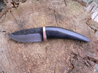

ich möchte Euch ein Ergebnis eines eintägigen Schmiedekurses bei Peter Abel aka Claymore zeigen.
Vorab: es war ein toller Tag! Wir waren von morgens bis abends in Peters Schmiede und ich habe wirklich viel gelernt und erfahren, ich habe jetzt viel Stoff zum Üben.
Ich hatte mir vorgenommen, eine kleine Klinge für ein Büffelhornendstück zu machen. Das kam dabei raus:
Die Fakten:

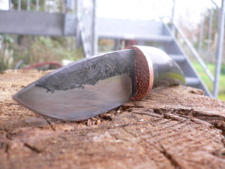

Klinge CK60
Stirnplatte Kupfer
Gesamtlänge 19cm, Klinge 8cm
Klingenrücken ca. 4,5mm
Die Stirnplatte habe ich unten als "Mini-Fingerschutz" etwas überstehen lassen.

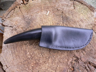

Die Scheide dazu, naja, sieht bißchen gebastelt aus aber da das ganze Messer "rustikalen" Charakter hat paßt das für mich.
Weiterhin hat mir Peter noch das Feuerschweißen gezeigt. Zur Übung habe ich ein Paket mit 1.2842, C45, Baustahl (insgesamt 7 Lagen) verschweißt, Peter hat es dann ausgereckt und in Form gebracht. Wenn aus diesem Rohling ein Messer geworden ist, zeige ich es Euch natürlich (wenn´s Euch interessiert
Es hat sich wirklich gelohnt, diesen Kurs zu machen. Ich habe jetzt noch mehr Respekt vor geschmiedeten Klingen. Wenn Ihr Interesse an Schmieden habt kann ich den Kurs nur empfehlen.
Viele Grüße,
Peter
