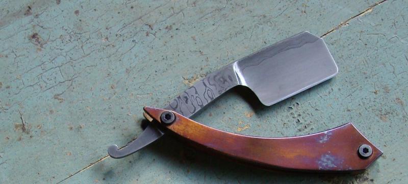

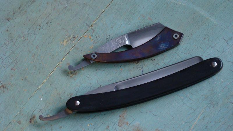

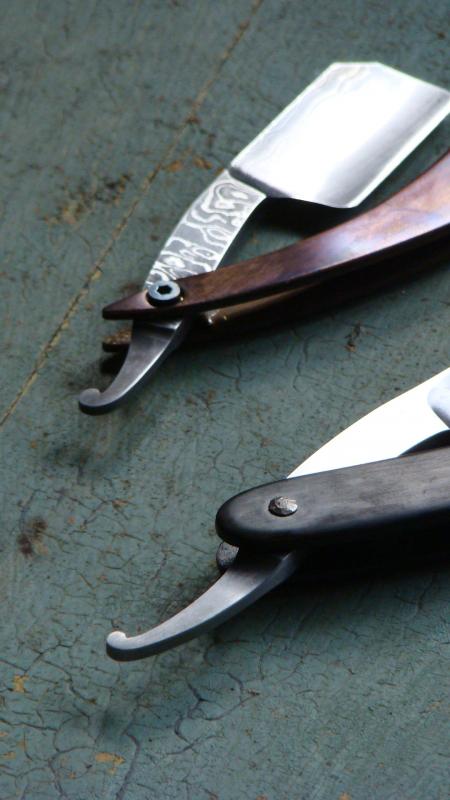

Und wer mich an was erinnert hat? Als ich Ulriks tolle Rasiermesser sah, wurde ein alter Gedanke wieder präsent und zwar der, über selbstgefertigte Rasiermesser. Und so fertigte ich mir ein längerses und ein kürzeres Messerchen! Das Kürzere ist für Zwischenräume, da der Bart nie ganz geschnitten wird:)
Danke Ulrik, dass Du mir mit Deinen tollen Arbeiten eine Gedankenstütze warst!:)
Das Größere:
Berentete Feile und Büffelhorn.
Klingenlänge: 89mm (Bereich des Hohlschliffs)
Klingenhöhe: 24mm
Klingenrücken: 4,5mm
Die Schneide weist einen kompletten Hohlschliff auf.
Das Kleinere:
Überbleibsel eines San- Mai- Verbunds (1.2842) und V2A, welcher ein wenig Farbe bekommen hat.
Klingenlänge: 35,5mm
Klingenhöhe: 23,3mm
Klingenrücken: 3,8mm
Hier mit Wall.
Danke fürs Ansehen!
Liebe Grüße
Kilian

Hallo
Schön geworden!
Das kleine erscheint irgentwie nicht so elegant, aber für den Verwendungszweck sicher prima!
Die Fingerauflage finde ich sehr gelungen, schlicht und doch mal was anderes.
Beim großen hätte ein ausgefallener Griff sicher auch gepasst.
Aber das wichtigste: Wie rasieren sie denn?

Hallo Kilian
Das Kleine ist absolut mein Favorit. Echt goldig...
Ich hab auch noch was unfertiges in der Kiste..
Gruss Bobby

@ Micha: Da hast Du Recht, was die Gestaltung angeht, so könnte man noch einige ausgefallene Ideen verwirklichen. Das Große war quasi ein Probestück und so habe ich einfach mal nach einem historischen Vorbild gearbeitet, welches das Rasiermesser meines Ur- Großvaters war. Mal schauen was als nächstes kommt........:)
Das letzte Mal habe ich sie heute Abend getestet und die Haare sind nicht im Gesicht geblieben:)
@Hano: Hehe, das stimmt. Ich glaub Ulrik hat einen Rasiermesservirus ausgesandt:steirer:
Bei dem Großen muss ich wohl davon ausgegangen sein, dass ich ein wenig mehr Fläche im Gesicht habe, was aber dann doch nicht der Realität entspricht. Leichte Selbstüberschätzung:steirer:Am Hals einzusetzen doch auch für mein Gesicht zu groß. Das Kleine wird jetzt der Hauptschnippler.

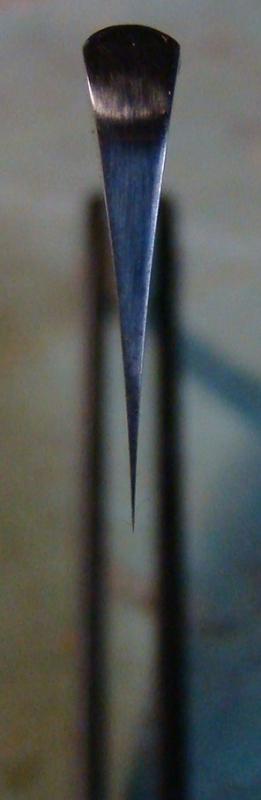

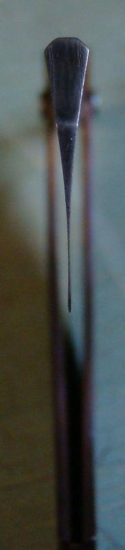

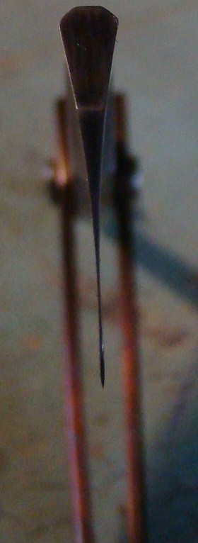

Hänge mal noch "vorher nachher Bilder dran" und noch eine Nahaufnahme, auf der man die Klingengeometrie etwas besser sehen kann.
