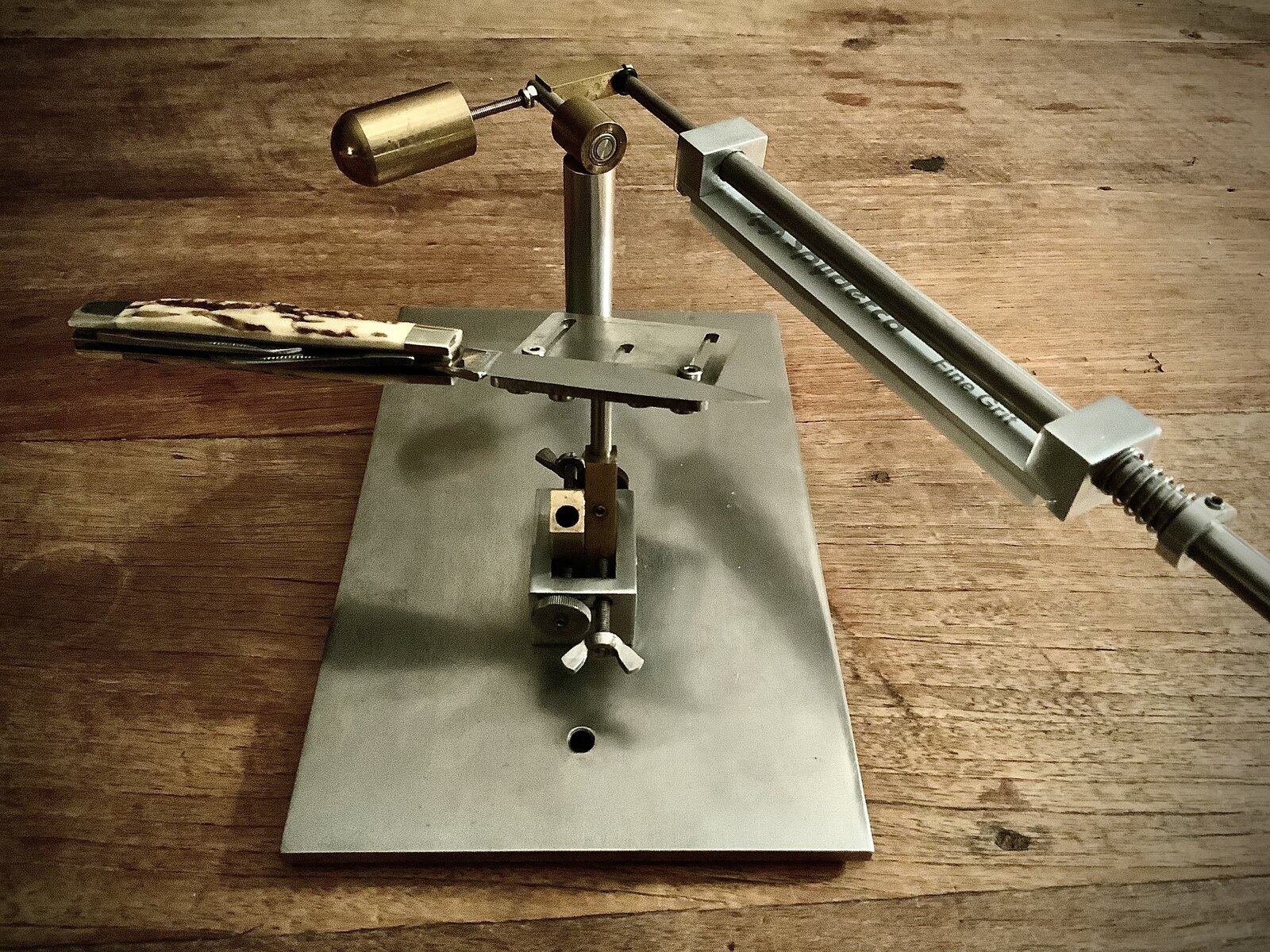

Deine Ermak gibt es von Bogdan in Vollmetall. Wenn man auch Klappmesser schärft, wäre das meine erste Wahl. Aber recht umständlich mit der Bestellung.
Generell gilt, es gibt kein idiotensicheres System. Du musst Dich überall erst reinfrikeln - und Lehrgeld bezahlen.
Allerdings bin ich überzeugt, dass mit etwas Routine deine Ermak genau das macht, was du willst und brauchst. Die kann mehr als die meisten Systeme.

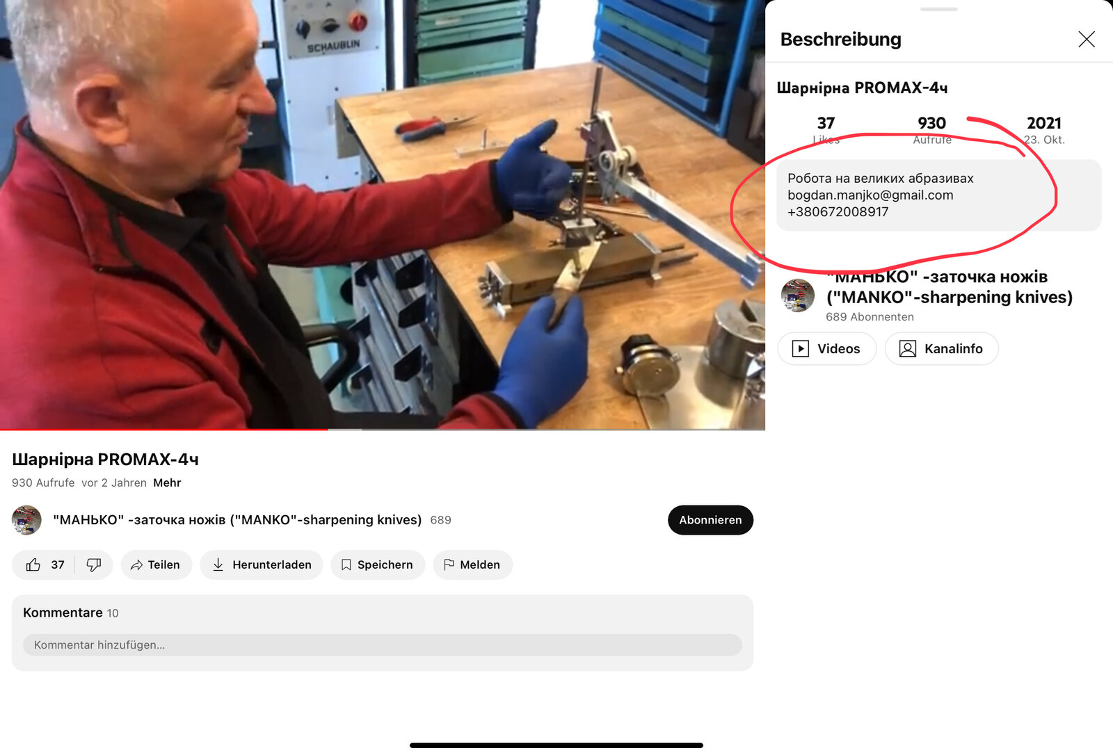

Ne Ermak in Vollmetall klingt echt interessant.
Was ganze heißt, Recht umständlich mit der Bestellung?
Was wäre der weg den man dafür gehen müsste?
Nicht das ich das vor habe, aber interessieren würde mich das schon sehr.

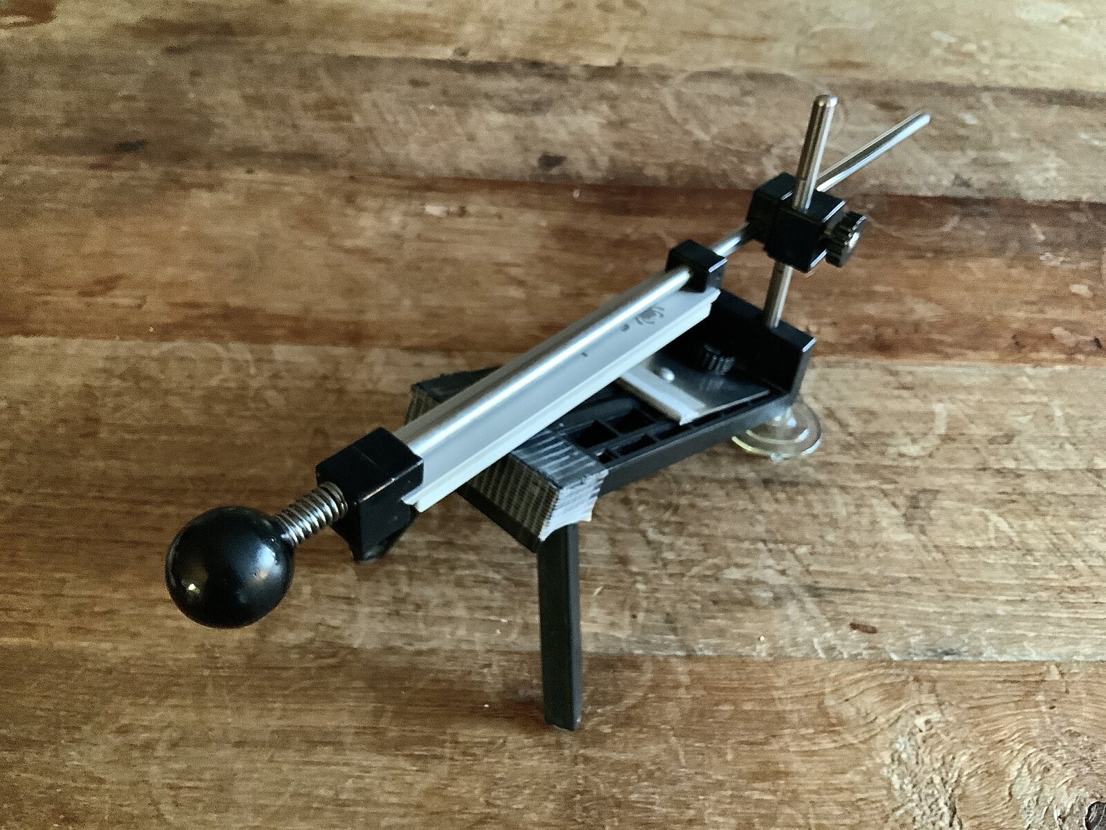

Ich hab‘ neben der Bogdan Variante auch noch und das viel länger, einen 20 Euro EP Klon. Mit guten Steinen käme ich mit dem bis heute klar, wenn ich unbedingt sparen müsste..
grüsse, peter
