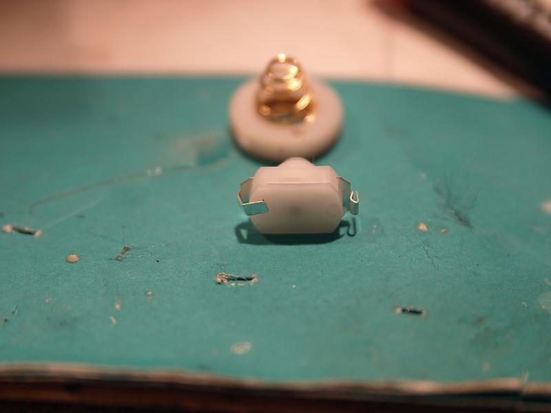

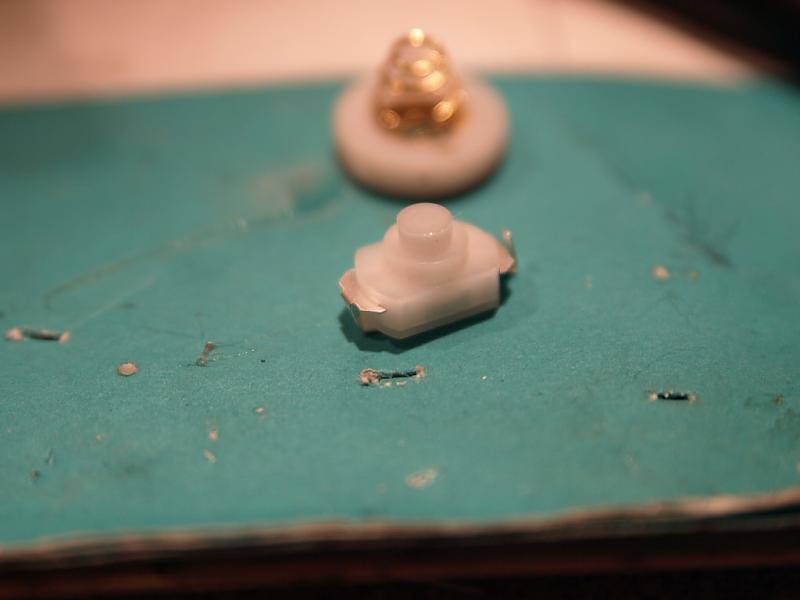

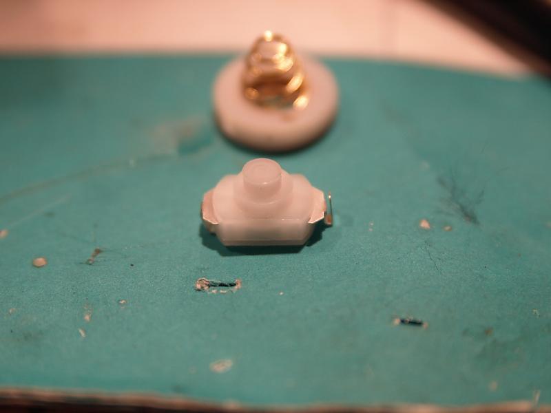

Die UF C3 wurde mit mindestens drei verschiedenen Schaltern geliefert.
Welcher bei dir verbaut ist, könnte ein Bild helfen zu klären.
Heinz
anbei die benötigten Fotos. Ich hoffe, dass sie gut genug sind, um alles zu erkennen.

Hallo Gelegenheisuser,
Das ist der Schaltertyp, den auch Jetbeam verwendet.
Probleme damit sind mir noch nie zu Ohren gekommen.
Eine Bezugsquelle kenne ich, trotz guter Marktübersicht, nicht.
Versuch doch mal die seitlich Lasche etwas aufzubiegen, vielleicht gibt es keinen sicheren Kontakt zu der Messing Pill.
Heinz
so, nachdem also klar ist, dass es keinen Ersatzschalter gibt, habe ich das Teil komplett auseinander genommen. Das Prinzip ist das selbe wie beim Kugelschreiber. Das "routierende" Teil in der Mitte wies an einer Seite noch minimalste (hauchdünne) Reste auf, die offensichtlich nach der Produktion nicht korrekt entfernt wurden. Diese verhinderten wohl einen Kontakt beim 2. bzw. 3 Klick. Daher kam der Fehler auch so regelmässig.
Nachdem ich diese Reste nun entfernt habe, funktioniert die Lampe ohne Fehler.
