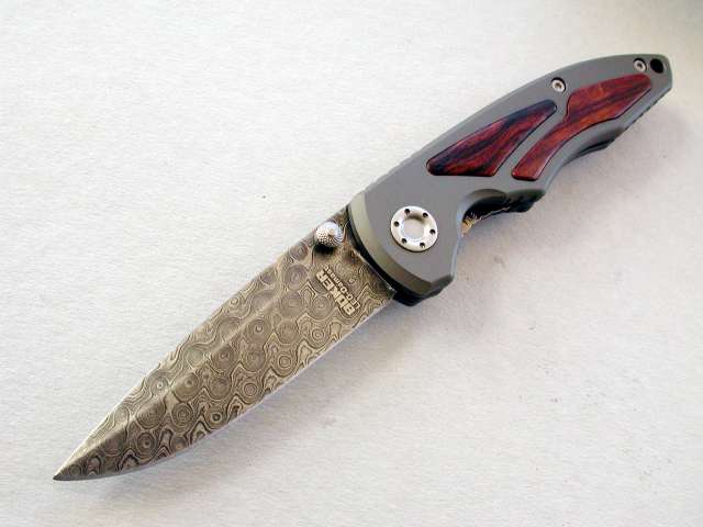

Bin seit einigen Tagen auch Besitzer des Helios Leo und kann im Ganzen nur den vorherigen Eindruck von Ostergüntermann bestätigen.
Es ist ein tolles Messer in einfacher klassischer Form.

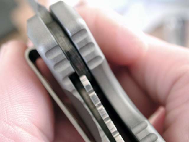

Die Verarbeitung des Griffes liegt durchaus auf Microtechniveau, gekrönt durch schöne Wüsteneisenholzinlays auf einer Seite. Der 1,5mm dicke Liner steht ideal und bombenfest.

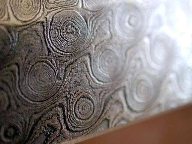

Die 3mm starke 8,5cm lange Balbachdamastklinge ist zwar ziemlich tief geätzt was aber durchaus seinen optischen Reiz hat.
Durch die angegebenen 63-65 RC Härte neugierig gemacht, habe ich auch schon in geringem Umfang ein paar schnelle Schnittversuche gestartet. Pappkartons zersäbeln ging ziemlich vielversprechend oder es ließ sich z. Bsp. der Metallkopf eines Einwegfeuerzeuges einritzen ohne nennenswerten Schärfeverlust. Größeren Aufschluss wird die Zeit bringen.
Außerdem ist die Damastoberfläche durch Ihre Struktur und ihre Härte total unempfindlich gegen Kratzer anders als z.Bsp. polierte oder satinierte Monostahlklingen ( die meist nach einigen Pappkartons unschöne Riefen und Kratzer aufweisen).

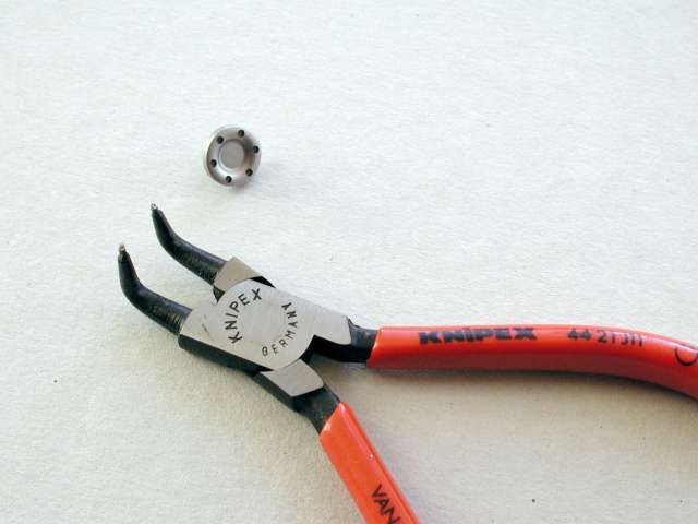

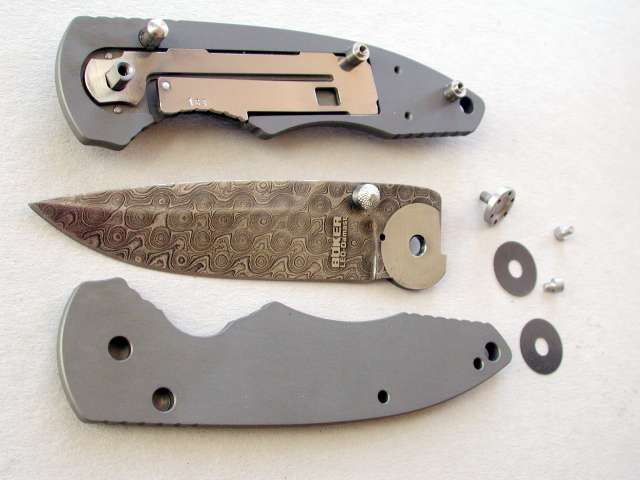

Auseinandergenommen ( Ich hatte noch eine passende Zange für die Achsschraube im Werkzeugkasten) erwies sich auch die Verarbeitung im Innern als vorbildlich. Alle Schrauben (bis auf die des Clips) sind durch Hülsen gekontert und landen nicht einfach im Aluminium.

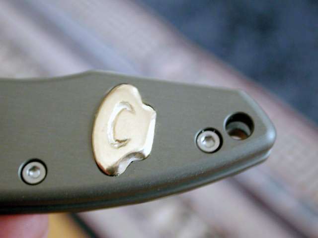

Die sauber gefräste aber etwas unschöne zusätzliche Aussparung zum evtl. Umsetzen des Clips (Tip up) habe ich mit einem Messingmonogrammplättchen aufgefüllt.

Hier noch zwei Bilder zum Auseinandernehmen.

Die tiefe Ätzung und das Muster finde ich sehr gelungen und schön- wie oben bereits beschrieben, wie ein Relief:)

@croco: Danke für den Tip mit der Zange zum Auseinanderbauen!!

ich habe seit einigen Wochen ebenfalls ein Helios (Modell Forest). Das Teil sieht klasse aus und läßt sich perfekt als EDC nutzen. Der einzige Schönheitsfehler: zuviel Klingenspiel. Im eingeklappten Zustand steht die Klinge nicht mittig. Sie wird vielmehr von dem Liner an die Griffschale gedrückt. Ich habe mir gleich die "Croco-Sprengringzange" bestellt, um dieses Manko zu beheben.
