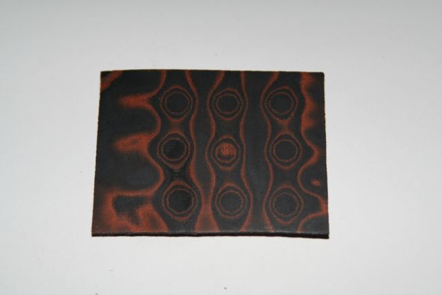

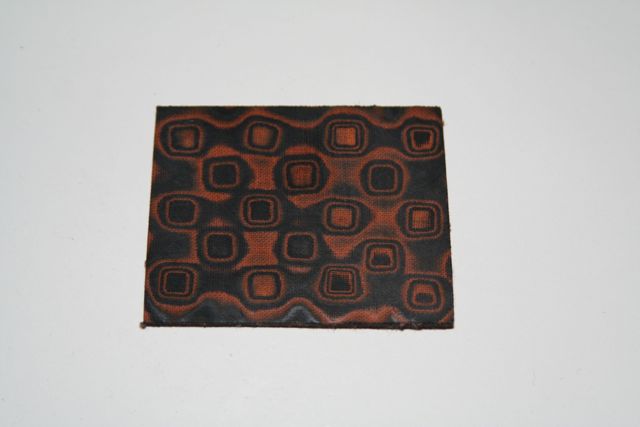

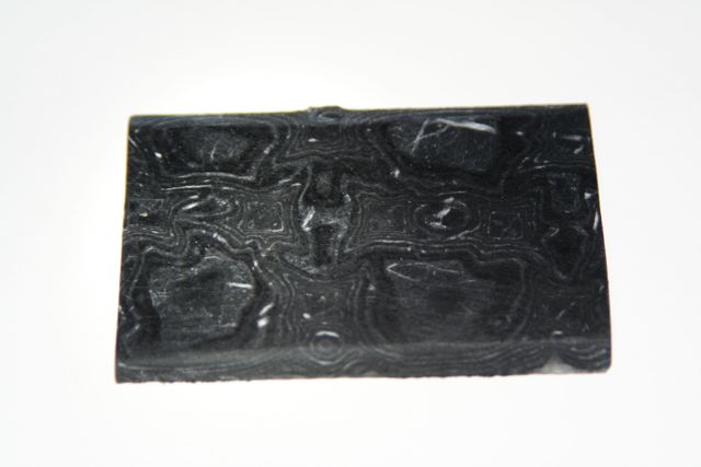

in letzter Zeit habe ich mal ein paar Versuche unternommen "Micarta" selbst herzustellen.
Nach ein paar Fehlversuchen klappte es immer besser und nun möchte ich euch mal die ersten Ergebnisse zeigen.
Ziel war es eine Oberfläche zu erreichen die flach ist aber trotzdem ein Muster hat, da ich gerne einige meiner Folder damit umrüsten möchte, aber das wird wohl noch ein bisschen dauern:):)

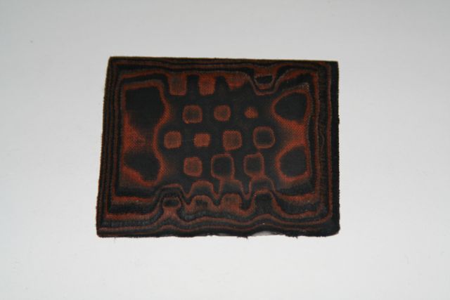

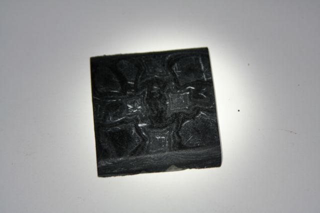

Laminiert habe ich wie auf Bild 1-3 zu sehen ist mit Baumwollstoff in schwarz und orange und auf Bild 4 und 5 mit Strohseidenpapier in schwarz und weiss. Die Bilder sind nicht so der Hit, aber auch daran arbeite ich noch :irre:
Geschliffen sind alle Teststücke bis Körnung 600, bei 600 habe ich dann einmal kurz mit zugabe von Ballistol nachgeschliffen.
Zu dem Stofflaminat:
Der von mir gewählte Stoff ist wohl etwas zu grobmaschig, da man die Fäden doch sehr stark erkennen kann aber die Oberfläche ist nach dem schleifen schon sehr schön glatt geworden.
Aber für das entstandene Muster halt nicht fein genug.
Zu dem Papierlaminat:
Das Strohseidenpapier ist super dünn und gut zu laminieren aber da in dem Papier überall grössere Faserfetzen drin sind und ich zwischen drei Lagen schwarz nur eine Lage weiss gelegt habe sind fast nur diese grösseren Fetzen zu sehen und von der eigentlichen weissen Lage fast gar nichts.
Aber auch hier ist die Oberfläche bis auf ein paar minimale Lufteinschlüsse nach dem schleifen wunderbar glatt.
Als nächstes werde ich wohl mal ein Papierlaminat mit einem anspruchsvolleren Muster herstellen aber was genau weiss ich noch nicht. Reizen würde mich ja ein Logo oder Schrift hinzubekommen, mal schauen was mir so in den Sinn kommt.

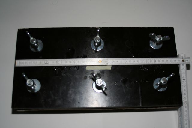

Gepresst wurde alles zwischen zwei 20 mm Schichtholzplatten die mit sechs M10 Gewindestangen und Flügelmuttern zusammengepresst werden. Aber diese Schichtholzplatten werde ich wohl durch Stahlplatte ersetzen da sich die Platten doch noch sehr verziehen beim pressen und dadurch das gewünschte Muster teilweise nicht gleichmässig durchkommt. Als Trennmittel zwischen Presse und dem Laminat habe ich Backpapier benutzt.
Kritik, Fragen und Verbesserungsvorschläge sind gerne gesehen :):)

die Teststücke haben alle eine Kantenlänge von ca. 50 x 60 mm.

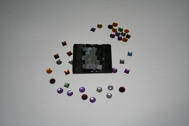

Auf den Bildern ist einmal die Presse zu sehen und dann noch die Steinchen aus denen ich mir die Muster zusammengelegt habe, wie an dem kleinen Testsück zu sehen ist.
Das Epoxydharz das ich verwende habe ich aus einer Internetauktion,
es hat ein Mischungsverhältnis von 2:1. Sprich 2 Teile Harz zu einem Teil Härter. Topfzeit ist 50 Min.
Dann hier mal meine genaue Vorgehensweise:
Als erstes schneide ich mir die Papier- oder Stoffstücke in der passenden Grösse zu und und lege sie in der Reihenfolge aufeinander in der ich sie laminieren möchte.
Danach einen Bogen Backpapier auf der Arbeitsplatte mit Klebeband befestigen als Arbeitsunterlage.
Danach bereite ich die Presse vor indem ich diese auch mit Backpapier auskleide und dann das zu pressende Muster einlege.
Nun da alles soweit vorbereitet ist: Handschuhe an und los gehts :)
Das Epoxydharz mische ich mir in einer Plastikschüssel an und rühre es bis es einigermaßen Blasenfrei ist.
Dann nehme die erste Lage Stoff und tränke es in dem Harz, dann lege ich es auf das Backpapier und streiche es mit einem Kunststoffspachtel glatt.
Der Vorgang wiederholt sich bei jeder Lage aufs neue bis die gewünschte Lagenzahl erreicht ist. Je mehr Lagen nachher aufeinander liegen um so schwieriger wird es das ganze mit dem Spachtel glatt zu bekommen aber mit etwas Vorsicht klappt das schon.
Wenn das "Packet" dann soweit fertig ist löse ich es vorsichtig mit dem Spachtel vom Backpapier ab und lege es in die Presse.
Dann nur noch die Presse schließen, zuschrauben und warten bis das Packet ausgehärtet ist. Ich lasse es meistens je nach Grösse mindestens 24 Stunden in der Presse.
Nach dem entnehmen aus der Presse entferne ich die Mustersteinchen aus dem Packet und dann wird geschliffen bis die Oberfläche glatt ist.

Das Muster:
Meine bisherigen Muster habe ich mir aus den auf dem Bild zu sehenden Plastik-"Diamanten" zusammengelegt.
Damit das Muster nicht verrutscht habe ich das ganze auf doppelseitiges Klebeband gelegt und das dann nachher in die Presse geklebt.
