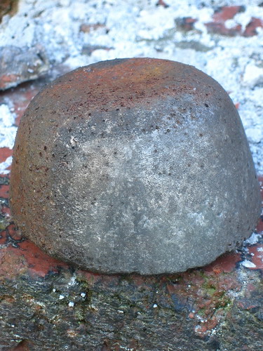

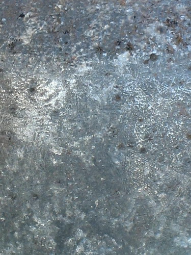

Da ich mich ja schon eine Weile mit Wootz beschäftige, war es für mich ein Muss meinen eigenen Wootzkuchen herzustellen.:haemisch:
Rausgekommen ist dieser hübsche 1 Kg Muffin.
Die Musterbildung ist schon sehr schön zu erkennen.
Nun kommt der aufwendige Glüh und Schmiedeprozess um aus dem Kuchen einen Barren zu schmieden.
Ich bin sehr gespannt ob alles gelingen wird.

Glückwunsch, Uli. Ist mal hitzemäßig ganz war Anderes als schmieden, nicht?
Womit hast Du denn gearbeitet? Gas oder Kohle?
Das was man sieht sind übrigens nicht die späteren Muster, sondern die aus Austenit bestehenden Kristalle, die sogenannten Dendriten. Diese beeinflussen zwar die späteren Muster in gewisser Weise, gehen aber ansonsten bei den folgenden Herstellungsschritten vollkommen verloren.

Komisch, diese Wootzkuchen haben alle nur ein Gewicht bis max. 1,5kg!

Uli, sorry, wenn ich hier Dein Forum usurpiere, aber da ich das Ganze ja schon seit etlichen Jahren nicht nur praktisch sondern auch unter Zuhilfenahme wissenschaftlicher Kontakte und Untersuchungen betreibe, kann ich zu manchen der Fragen sicher ein paar hilfreiche Hinweise geben.
1.
"Komisch, diese Wootzkuchen haben alle nur ein Gewicht bis max. 1,5kg!"
Die größten alten Wootzkuchen, die man nach Tiegelfunden ermittelt/errechnet hat, lagen in Zentralasien bei etwa 2,5 kg, in Südindien bei ca. 4 kg oder ein wenig mehr. (siehe u.a. Ph.D. von Dr. Ann Feuerbach)
Der größte Kuchen, den ich gemacht habe, wog runde 9 Kilo. Allerdings braucht man dazu einen sehr großen Tiegel, einen monströsen Ofen und sehr viel Energie. 1 bis gut 2 Kilo ist das, was sich in einem mit Kohle oder Gas betriebenen Ofen gut "zu Hause" oder in der Schmiede machen lässt. Ich habe einen mit Propanbrenner bestückten Ofen, der transportabel ist und Schmelzen bis maximal 2,5 kg erlaubt.

Zuerst einmal gibt es beim Glühen und Schmieden des Kuchens natürlich einen gewissen "Verschleiss" an Material durch Verzunderung. Außerdem ist die Oberfläche oft nicht eben und nicht sauber und muss etwas versäubert werden. Inwieweit letzteres erforderlich ist hängt oft von der Tiegelqualität ab.
Zweitens gibt es bei solch rudimentären Methoden auch immer einen gewissen Ausschuss. Manchmal entstehen Gasblasen oder Risse durch zu schnelles Abkühlen, aber mit dem Rennofen lässt sich das nicht vergleichen. Fehlerhafte Kuchen lassen sich in aller Regel ohne Probleme sofort wieder einschmelzen und enthalten natürlich anders als eine Rennofenluppe keine Schlacken oder Holzkohle.
