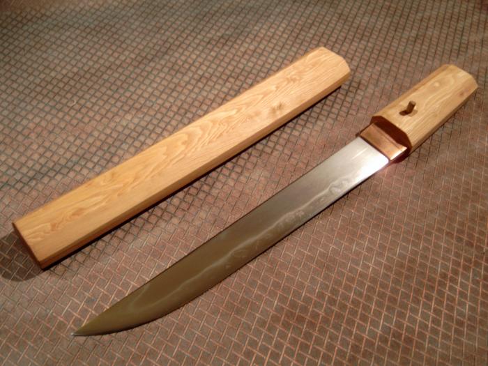

mein erster richtig funktionierter Härteversuch an einem geflextem Tanto:
Verdammt - jetzt juckt's mir in den Fingern, es besser zu machen, aber ich muss mich zusammen reissen und erst mal das Habaki verzieren und eine Montierung (Shira Saya) basteln...

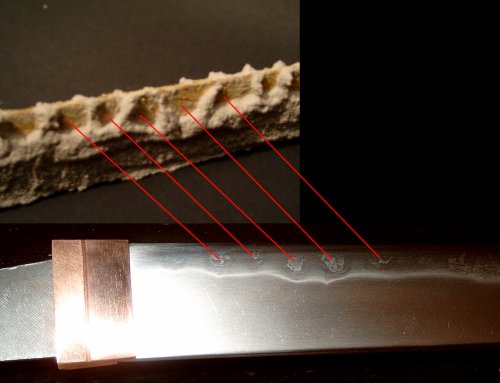

Was sind das für Flecken in dem gehärteten Bereich (Yakiba)?
Vieleicht Reste von der Säure-Politur ?
D.Kraft schrieb:
Sieht doch gar nicht schlecht aus.
Eine Frage hätte ich aber.
Es wurde nur "ein bisschen" mit Säure nachgeholfen - der Hamon war auch ohne diese Behandlung sichtbar, nur nicht so kontrastreich...
Die seltsamen Flecke (s. auch http://www.messerforum.net/showpost.php?p=250472&postcount=56 , wo ich noch paar Fragen habe) sind der Stahl selbst - ich vermute, dass Blasen, die sich zwischen den (zu dicken) Ashi-Lehmstreifen gebildet haben, diese Flecken verursacht haben...

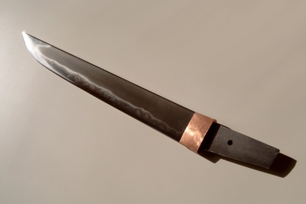

Hallo Menuki,
gefällt mir ausgesprochen gut!! :super: Hast du die Klinge genauso poliert, wie du es im anderen Thread erläutert hast, oder diesmal anders? Ich frage das weil die habuchi so schön weiß erscheint und mir das bisher noch nie so gut gelungen ist. Ich wäre also dankbar für jeden weiteren Tip... :hehe:
Mirco
Mitsutada schrieb:
Hallo Menuki,
Mirco
Die Klinge ist wie beschrieben geschmirgelt und leicht angeätzt - beim Schmirgeln (klingt furchtbar...) sieht man zwar die Härteline ein bisschen, aber erst beim Anätzen wird die Sache kontrastreicher. Nach dem Ätzen muss man allerdings nochmal leicht mit dem feinsten Papier drüberschleifen oder die Oxidschicht andersweitig entfernen.
Außerdem ist auf dem Foto die Lichtquelle die Sonne und keine Lampe.

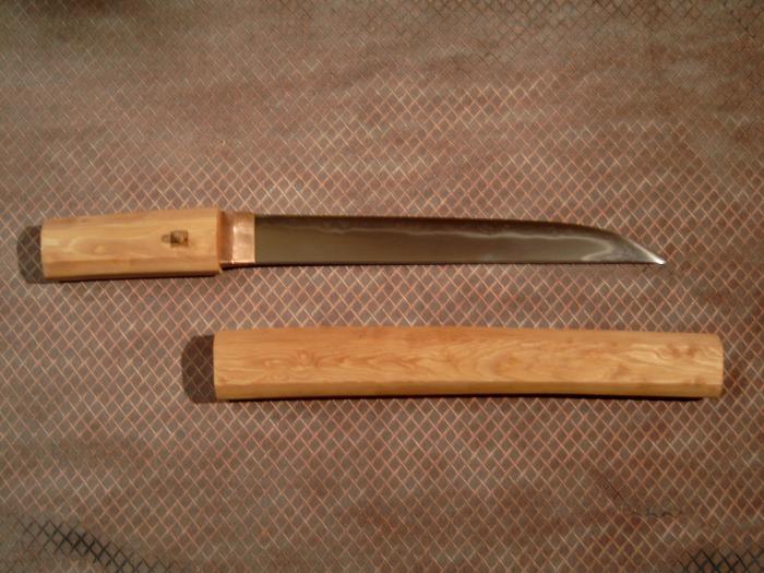

...und jetzt ist die Montierung fertig:
Etwas am Finish muss ich noch machen, aber da es ja auch kein traditionelles Saya-Holz ist, bin ich da flexibel...
Hallo Andi,
ich finde dein Tanto echt klasse. Sieht super aus. :super:
Kannst Du noch ein bischen zur Holzscheide schreiben (Vorgehen, Aufbau..), wenn es kein Betriebsgeheimnis ist.
Sieht gut aus!
Das mit der Scheide würde michauch interessieren.
Sebastian
p.s. Bleibt das so eckig, oder machst du es noch rund?

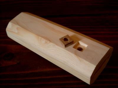

Also die Holzscheide ist ziemlich simpel gestaltet:
Umriss der Saya (Pappschablone) 2x auf ein Holzbrett gezeichnet, so dass ich schon zwei Hälften habe (kein dickes Brett der Länge nach durchgesägt...) und ausgesägt.
In die Hälften (2x Saya, 2 x Griff) mit einem Stechbeitel die Klingenform geschnitzt.
Etwas knifflig war der rechte Sitz beim Habaki - da musste ich länger probieren.
Dann zusammengeleimt und in Form geraspelt und gehobelt.
Um das Mekugi ana habe ich noch einen Bambuseinsatz geleimt, damit es stabiler wird (nein - damit es einfach besser aussieht ;-).
Momentan ist die Saya achteckig und wird so erstmal bleiben.
Allerdings habe ich festgestellt, dass diese Form bei einer auffälligen Maserung nicht so gut zur Geltung kommt.

Hi Ande! Meine Frage nach der Säure bezog sich auf die Flecken, hätte auch von zu starker Säure stammen können.
Gruss
Steffen
Ach so...
Die Flecken innerhalb der Schneide sind keine oberflächlichen Verfärbungen durch das Ätzen, sondern wie die Härteline selber Veränderungen im Stahl. Egal wie oft man da drüber poliert - nach dem Ätzen erscheinen sie an den selben Stellen wieder.
Ich vermute, beim Abschrecken haben sich Dampfblasen zwischen den Lehmfüßchen gebildet und wurden nicht gleich weggeleitet, sodass dort der Stahl ähnlich wie an der eigentlichen Lehmkante einen hellen "Übergangsbereich" bildet.
Verglichen zu traditionellen Lehmmänteln war meiner etwas zu dick - gerade bei den Lehmfüßchen...
