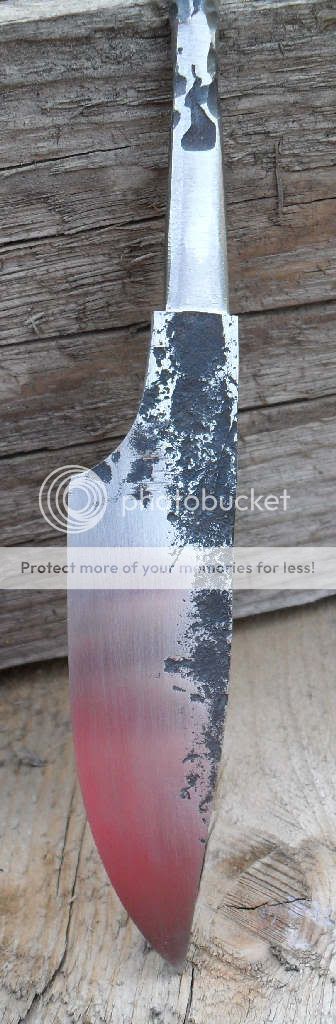

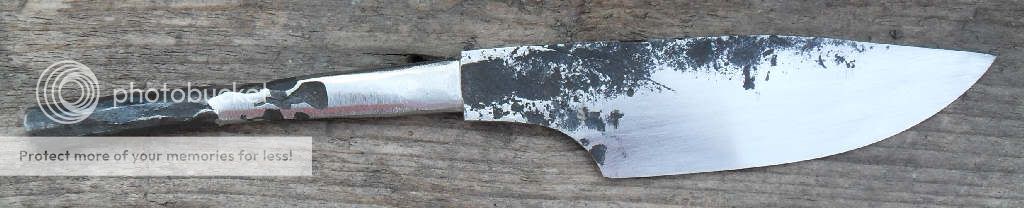

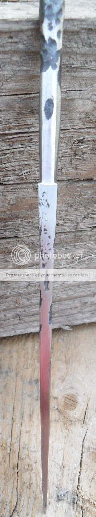

Hallo liebe Messerfreunde,
gestern habe ich meinen ersten Gehversuch an meiner Feldschmiede vorgenommen.
Mich würde interessieren wie ihr mein erstes Geschmiedetes findet.
Stahlsorte: C105
Klingenlänge 11 cm
Danke für's Anschauen.
lg
Wolfgang
PS: Die Rotfärbung der Klinge kommt von einer Spiegelung von dem T-Shirt das ich beim Fotografieren anhatte.
Fürs erste mal schaut das doch sehr gut aus :super:
Allerdings musst du beachten, dass der Erl nicht dicker bleibt wie der Klingenspiegel.
Sonst hast du ein Problem, wenn du das Griffstück anpassen willst. Sollte es dann hinten passen, sieht
man vorne das Loch der Bohrung.
Wie gesagt, ein schönes Stück.
Grüße,
Jan
Edit: Und denk dran, den Übergang vom Erl zur Klinge nicht rechtwinklig zu lassen. Lieber eine leichte Rundung um Bruchstellen zu vermeiden.
Da gab es glaub ich schonmal nen Thread dazu.
