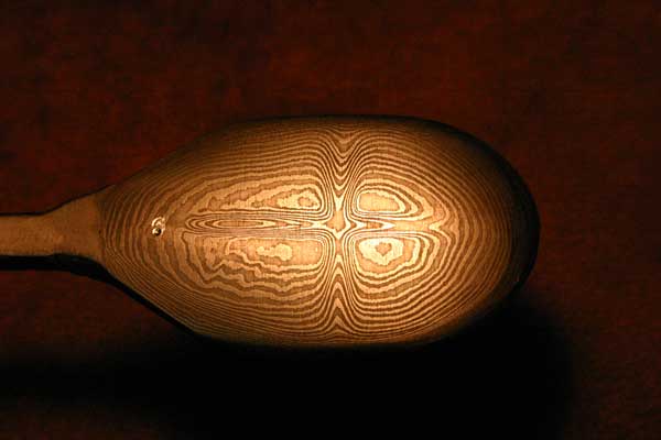

Gestern habe ich aus einem Reststück mal versucht ein Amulet zu machen.
Ausgangsmatterial war ein Rest aus 144 lagen Kugellager und 1.2842.
Das Muster habe ich mittels kleiner Flex eingebracht. Dann wieder überschmiedel und geschliffen sowie geätzt.
Hier das ergebniss.:

wow!!!!
Da haste was echt schönes hingekriegt. Kompliment. Da freut sich zu Weihnachten aber bestimmt jemand. Oder?
wie gross ist das "ding"
hast du ein foto mit grössenvergleich?
... und sieht super aus! ....wie ist das eigentlich, wird es lakiert damit es nicht anläuft beim tragen und alle kleider verschmutzt?
