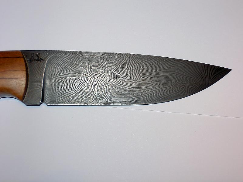

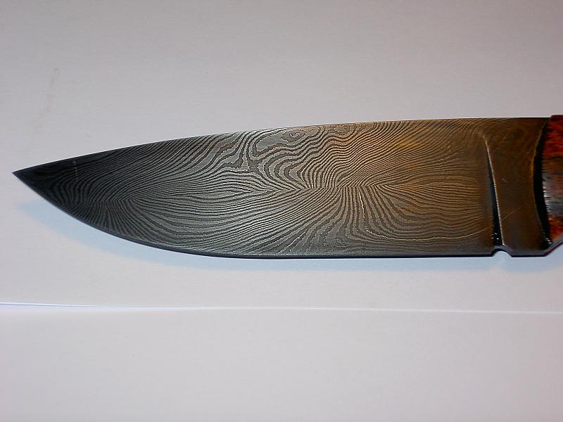

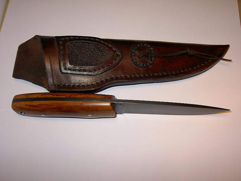

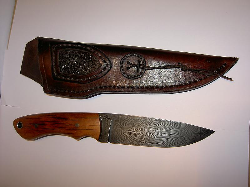

Erster Versuch Explosionsdamast nach Anleitung aus dem Forum.
Grundpacket 6 Lagen 2842 und C45.
Gesamtlänge 220mm
Klingenlänge 115
Dicke 3,5mm
Höhe 30mm
Griffmaterial stab. Giraffenknochen, Fangöse und Pins V2A.
Lederscheide mit Zierelement aus Perlrochenhaut.

Toll geworden das Messer :super:
Die Scheide gefällt mir auch :super:
Hast Du somit beides TOLL hinbekommen!!!

Sieht doch wirklich gelungen aus. Nicht nur der Explosionsdamast sondern die Ganze Arbeit. Schön zu sehen das eine Anleitung aus dem Forum zu so schönen Ergebnissen führen kann.
Das Ledern hast du auch gut drauf!!!! Tolles Designelement an der Scheide, das kommt richtig gut.

Welches Equipment benutzt du? (Esse etc.)
Gruß, Peter
Hallo Ferrum57,
sehr schön gearbeitet. Besonders die Lederscheide gefällt mir sehr gut.
Wie oft hast du denn hochkant gefaltet?
Grüsse Roland
Hallo Peter,
zum Vorwärmen der Pakete benutze ich ein Gasfeuer, Kohleesse zum erreichen der Schweißtemperatur. Ausschmieden mit Lufthammer Bärgewicht 35kg. Alle Pakete umlaufend WIG verschweißt.
Hallo Roland,
Paket 4 mal hochkant verschweißt.
MfG
Ferrum57
