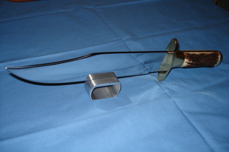

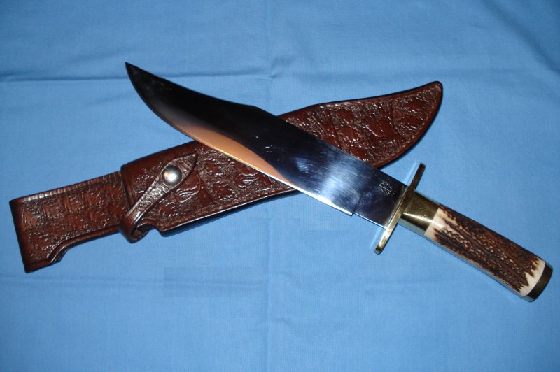

Hallo Leute,
hier stelle ich mein erstes Messer im Bowie-Stil ein.
Über jegliche Kritik freue und bedanke ich mich schon im voraus...
Es ist aus 1.3505 (Wälzlagerschale), Parierelement und Teile des Griff sind aus Messing. Griffschalen sind aus Hirschhorn.
Die Klinge ist 24,5cm, das ganze Messer 36,2cm lang.
Klingenrücken ist ~4,5mm stark. Die Klinge hat 60 HRC.
Der Griff besteht aus 6 Messingteilen (Parierelement, Griffbacken vorn, Griffrücken und -bauch, sowie das Endstück) sowie Hirschhorn. Die Messingteile sind auf den Flacherl aufgelötet und die Griffschalen mit 2 Komponentenkleber seitlich eingeklebt.
Das ganze Teil ist ca. 620g schwer.
Die geniale Lederscheide aus Rindsleder mit Eichhörnchen auf Eichenlaub hat knothole beigesteuert.
Danke Dir noch mal sehr dafür.
Und nun kommts... Ich hab's nicht mehr.... heul....
Es war als Spende für unseren Verein gedacht. Und dort hat es gestern
in einer Preisverleihung 'nen neuen Besitzer gefunden...
Hoffentlich geht's Ihm da auch gut...
Da werd' ich wohl nicht umhin kommen, noch eins zu machen...
