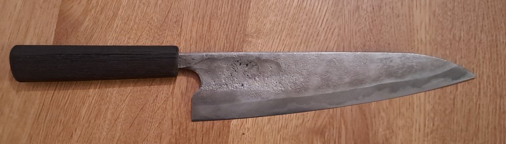

Hallo @50plus Martin,
@JayS Julian hat einige tolle Namen genannt. U. a. Tritz
Über die viele anderen muss ich mich schlau machen
Ich gestehe, dass ich ein bisserl Tritz gesteuert bin ;).
Hier mal ein Bsp als Hilfestellung wie ich seinerzeit dieses bestellt habe,
Gyuto 210mm, 50mm Höhe, Stahl 1.2519, Aussenlage Buttereisen, Fingerrest (könntest du dir sparen), Griff Mooreiche. Die Angaben "meiner" Wunschmaße wurden +/- eingehalten.
Maße ca (Griff, mitte, vorne): Taper bei 1cm: 4,5mm/2,3mm, 0,8mm. Schneide bei ca. 1mm gemessen durchgehend 0,3mm. Habe Tritz aber auch ein wenig freie Hand lassen, da ich ihm sehr vertraue.
Tritz macht die Griffe nach Maß (Handfläche kopieren und zusenden). Die Aussenlage Buttereisein ist handgehämmert und vorteilhaft bei der Schnittgutfreisetzung (foodrelease).
Habe das Gyuto jetzt 3 Jahre im Einsatz. Pflege minimal > schneiden, abwaschen, trocknen. Patina ja, Rost nichts. 1-2x/Jahr etwas Sinensis/Kamelienöl, das wars.
Optisch muss jeder für sich entscheiden. Budget +/- könnte je nach Vorgabe hinkommen.
Gruß, Peter
