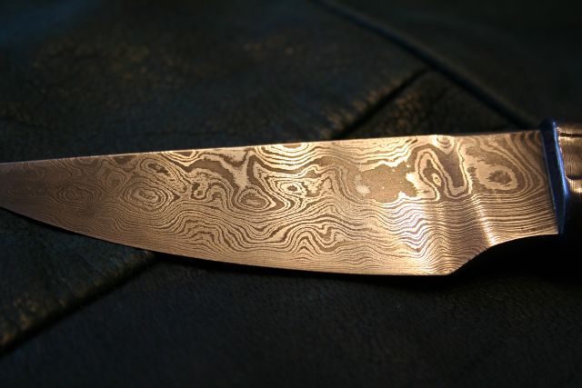

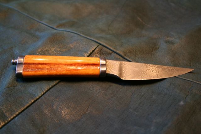

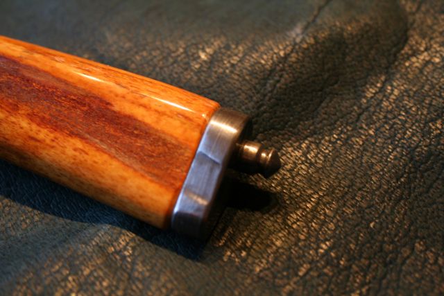

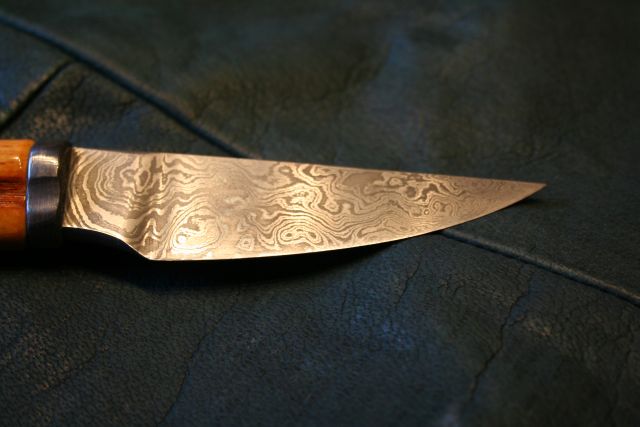

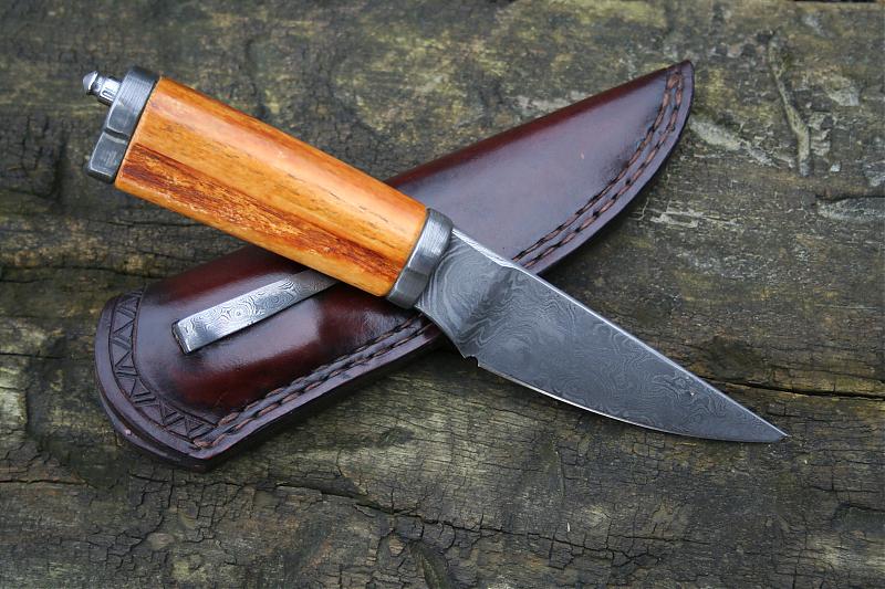

Wollt euch mal mein neues vorstellen.

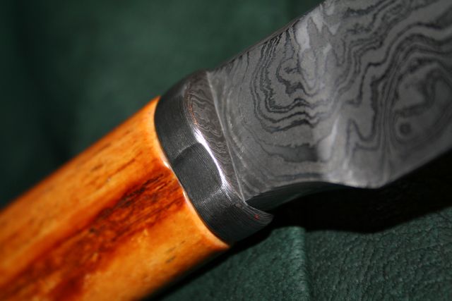

Die Klinge ist Balbach Damast,die Griffabschlüsse und die Schraube ebenso. Die Klinge wurde von mir in Form geschmiedet,geschliffen und gehärtet.
Der Griff ist stab. Straußenbein

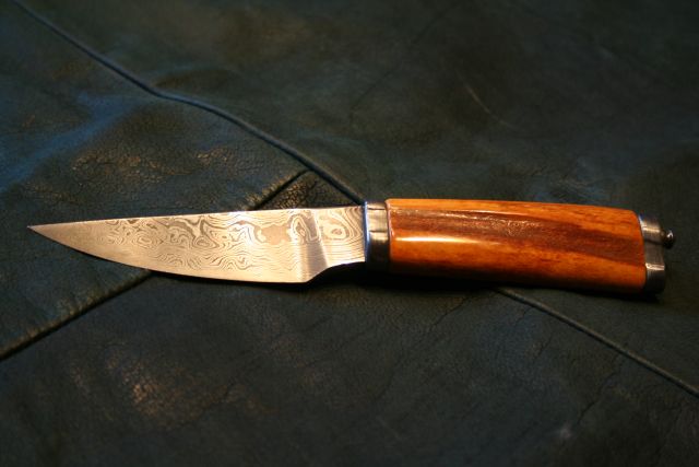

Da mir optisch dicke Klingenrücken gut gefallen die aber bekanntlich etwas beim schneiden stören hab ich die Klinge grob in dieser Form geschmiedet.(am Ricasso 7mm dann 4,5 Auf 0 zur spitze hin)
Kann man auch am Lagenverlauf im Rücken sehen.

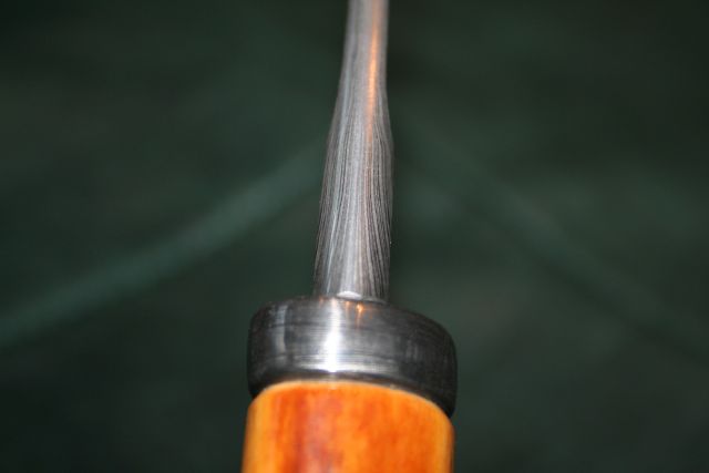

Das Schräubchen für den Abschluss hab ich aus einem Rest gedreht.
Das Ding ist 245mm lang, KL120mm Gl 115 der Rest ist die Schraube.
Das Straußenbein hab ich mir in Reiskirchen bei mermaid gekauft,ich finds super ist mal was anderes. Achso Fotos sind ka**e wie immer,sorry ich übe noch

Uih! Das Jahr fängt ja gut an :super:
Schöner Damast! Gut gefällt mir auch die Anpassung der Abschlußstücke an das Straußenbein.
Gruß Th.
sehr schön!
die geometrie wäre mir zu brachial ;) , doch es ist ja auch nicht für mich und meine anwendung gedacht :lach: , also fazit:
richtig tolles messer, gratuliere :super:

@albino hast recht,für feinste Schnitte a la Sushi ist´s nichts.So brachial wie auf den Foto´s ist es aber auch wieder nicht.Ich musste die ein wenig runter rechnen zum hochladen,vielleicht verändert das etwas die Proportionen.Es wiegt übrigens 222Gramm

@ stehpan Der Griff stab. Straußenbein sieht sehr gut aus die Klinge auch wie viele Lagen Stahl sind den in dem Damast .Aber Wirklich gut gelungen seher schön. :super:

Das ist wilder Damast von M.Balbach mit 300 Lagen

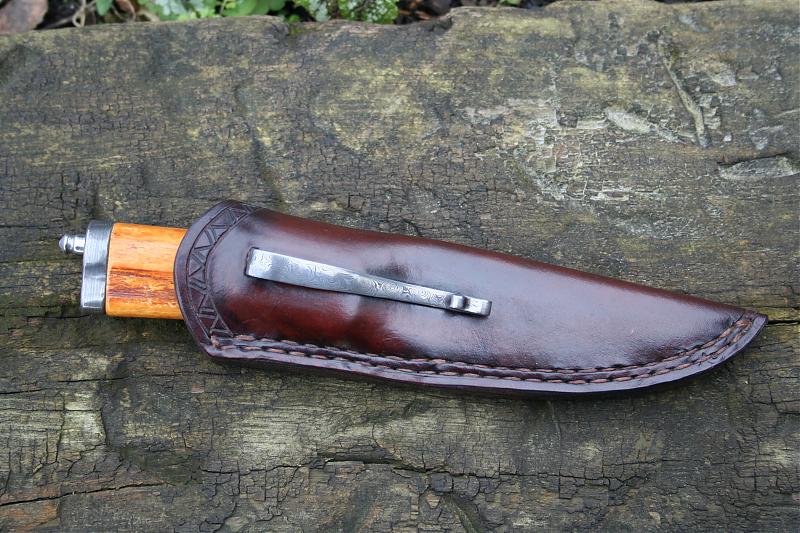

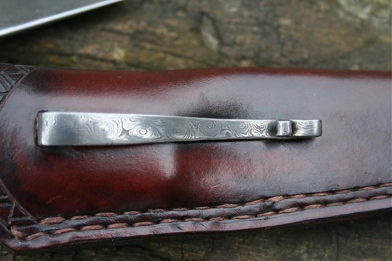

Jetzt gibts auch die passende Lederhose. Um der Optik gerecht zu werden ist´s auch ein wenig brachial geworden :D
An oberen Nahtkante ist das Ding 16mm dick, es besteht durchgängig aus doppellagigem 3mm Leder,6mm proSeite plus eingelegtem Keder.
Der Clip ist aus Böker Damastresten entstanden, also wohl auch Balbach Damast. Den Griff des Messers hab ich noch etwas verkürzt, sieht so stimmiger aus. Ist jetzt 10,5 cm lang

Hallo Stephan,
ich würde nicht brachial sagen , sondern eher das Wort "stimmig" gebrauchen. Die Scheide gefällt mir sehr gut und passt hervorragend zum Messer.Auch der jetzt hier im Forum immer öfter gezeigten Gürtelhaken aus Damast ist erste Sahne.

Hallo Stephan,
ist schön geworden.
Ich hab da mal ´ne Frage. Wie ist denn der Clip im Leder befestigt?
Das erschließt sich mir irgendwie gar nicht.

@niko
der clip wird geschmiedet gehärtet poliertund dann ein Stückchen Sägeblatt angeschweißt.
Das ganze wird dann zwischen zwei Lederstücken(aus denen die Scheide geschnitten wird),die Vollflächig mit einander verklebt werden,plaziert.Dadurch wird die Scheide ander Nahtkante auch so dick.
