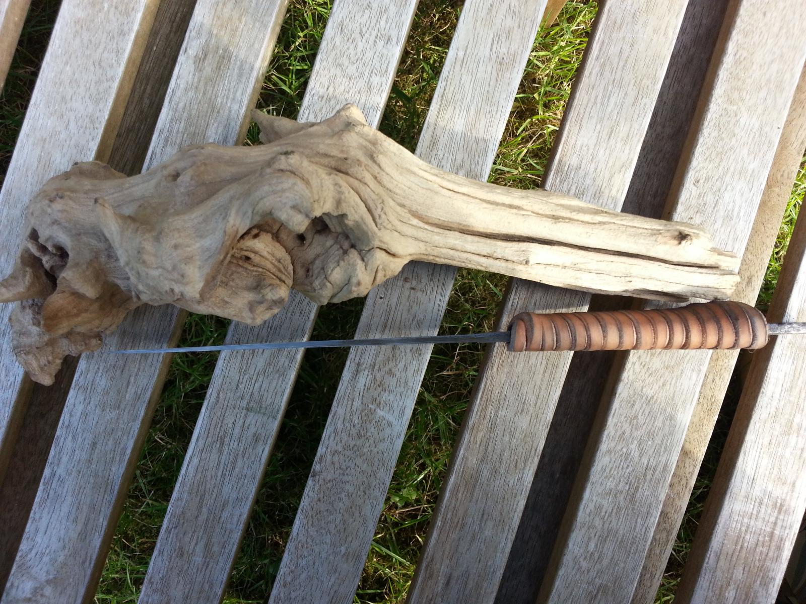

Hallo Messerfreunde,
gerne möchte ich euch meinen ersten halbwegs gelungenen Damastversuch zeigen.
Leider sind noch einige Fehlschweissungen sichtbar, geschweisst wurde in der Gasesse bei ca. 1120 Grad.
Als Material habe ich 1.2842 und 75 Ni8 verwendet, Packetgrösse 40 x 70 mm x 25 mm Höhe, 12 Lagen geschweisst und nur 1x gefaltet.
Freue mich über eure Ratschläge.
Gruß Thorsten
Hallo Thorsten,
Vorweg: das Messer sieht klasse aus! Respekt. :super:
Ratschläge kann ich dir keine geben eher das Gegenteil - ich mache zwar Messer, auch ein paar geschmiedete habe ich inzwischen gefertigt - aber Damastschmieden ist für mich die Königsdisziplin an die ich mich noch nicht getraut habe. Da ich eine Feldesse verwende, mich aber eine Gasesse reizt, habe ich eine Frage: hast du die Esse selbst gebaut oder gekauft?
MfG
Tilman
